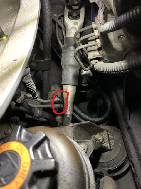

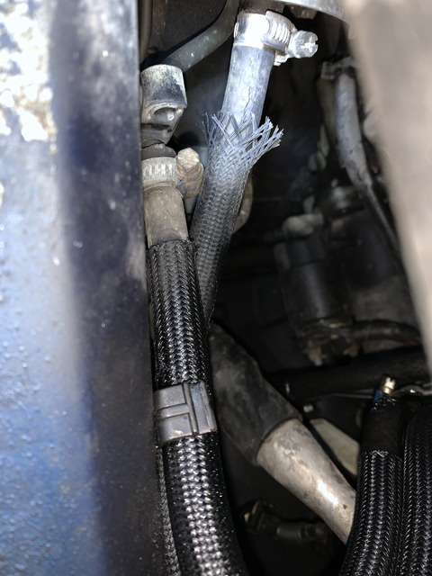

Je viens d'avoir exactement la même chose, c'était mes deux durites d'essence prêt de la crémaillère qui fuient.
J'ai eu une flaque enorme par terre. Mais bon si tu n'a pas senti l'essence  peut être autre chose.
Je vais faire un post sauf si quelqu'un sait avec les photos quel ref il faut prendre et si je peux les changer moi par en dessous.

En effet, ca fuit.... je vais regarder si j ai ça.

Ca va dépendre de tes compétences en mécaniques. Il va falloir déposer le collecteur d admission. Ensuite ça devrait être accessible

J'ai effectivement regardé pour les refs mais c'est la même ref pour les deux durites, logique ça doit être le même tuyau.
19 Kit for fuel hose and clamp 310MM/FPM 1 09/1994   13311404311
23 Kit for fuel hose and clamp 310MM/FPM 1 09/1994   13311404311
Je vais appeler BMW et voir si je peux leur commander.
En toute logique si j'arrive à les enlever j'arriverai à les remettre... ou pas .
Si quelqu'un l'a déjà fait je suis preneur de la technique j'ai pas trouver de tuto pour le moment. Juste en enlevant la boite à air.

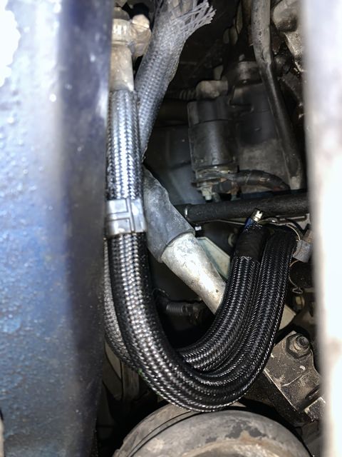

Bon c'est bon, pièce commandée chez BMW, 17€ et c'est reparti !
- Lever la caisse du coté gauche
- Moi j'ai enlever la roue AVG mais ça peut se faire sans peut être en braquant.
- Tournevis car pas assez de place pour la clé à cliquet pour desserrer les colliers.
Problème résolu et j'ai plus l'odeur d'essence.
