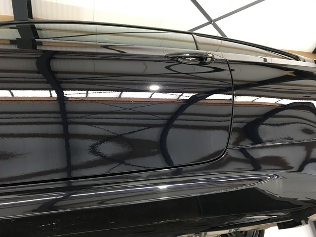

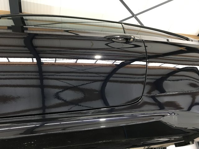

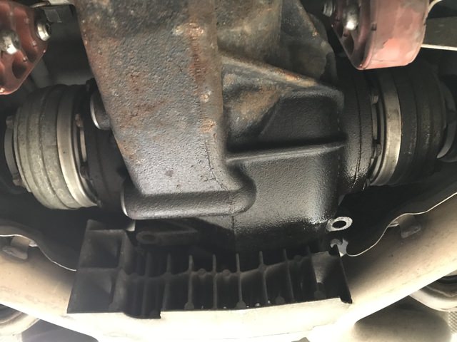

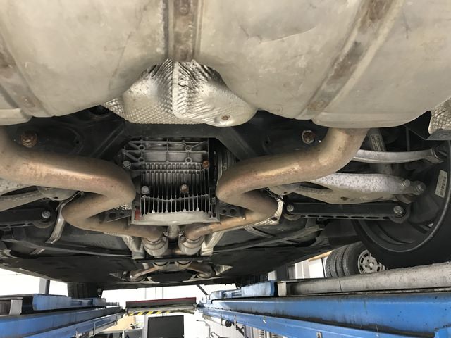

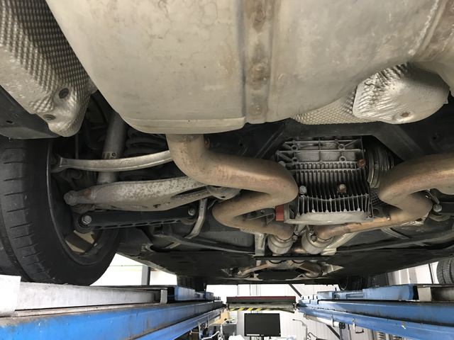

Toms Posté(e) le 30 novembre 2020 Signaler Partager Posté(e) le 30 novembre 2020 (modifié) Bonjour à tous , je suis allé voir une m3 e92 de 2007 avec historique complet et à priori seulement 35000 km. Tous les éléments de carrosserie semblent dans l’alignement mais sous certains angles la peinture présente un effet peau d’orange de façon uniforme et même dans les intérieurs de porte et on peut apercevoir comme des micros rayures. Est-ce normal d’après vous ? Autre chose, il y a un suintement au niveau du pont arrière et certaines vis présentent des traces de corrosion mais pas toutes, qu’est-ce qui peut expliquer cela ? j’ai pris qq photos pour illustrer. Merci d’avance pour vos avis Modifié le 30 novembre 2020 par Toms Lien vers le commentaire Partager sur d’autres sites Plus d'options de partage...
darkrc Posté(e) le 30 novembre 2020 Signaler Partager Posté(e) le 30 novembre 2020 Salut. On dirait qu’elle a été repeinte!? Lien vers le commentaire Partager sur d’autres sites Plus d'options de partage...
dams90 Posté(e) le 30 novembre 2020 Signaler Partager Posté(e) le 30 novembre 2020 Elle a été repeinte au rouleau ou quoi mdr Plus sérieusement, elles ne sortent pas d'usine comme ça. Tu as vérifié l'historique avec histovec parce que 35000kms en 13 ans c'est vraiment peu. Si c'est un import, il faut être méfiant. Lien vers le commentaire Partager sur d’autres sites Plus d'options de partage...
GEBm3 Posté(e) le 30 novembre 2020 Signaler Partager Posté(e) le 30 novembre 2020 D’usine, il y a un peu de peau d orange. Mais là, c est marqué !!!!! la rouille, ben c est le sel. Elle a roulé où donc? apres, le nez de pont qui suinte, un grand classique , même si à 35 000 ça fait tôt ( bon, elle a 13 ans aussi, et le temps joue également ) Lien vers le commentaire Partager sur d’autres sites Plus d'options de partage...
V8M Posté(e) le 30 novembre 2020 Signaler Partager Posté(e) le 30 novembre 2020 (modifié) La rouille est superficielle et n'est pas inquiétante. En général ce genre de corrosion est fréquente sur les Allemandes après 5-10 ans mais avec plus de kilomètres.....oui avec bien plus de kilomètres.....pas avec 35000 km Ce qui me trouble c'est qu'à 35000 km le propriétaire a du l'utiliser pour le plaisir.....or ce genre de propriétaire ne sort pas une voiture quand les routes sont salées. Ou le propriétaire ne l'a sorti que les jours de salage et fait parti d'un club Sado Maso Allemand.....on n'est pas dans le cas de la LOA d'entreprise fréquente en Allemagne ou les voitures roulent tous les jours La peinture est troublante........cela m'interpelle Bref vérification usuelle : - Autorecors, facture, carnet....appelle au garage qui a fait les tampons - La rouille superficielle n'est pas inquiétante mais vérifie bien qu'elle est uniforme.....si à gauche c'est plus rouillé qu'à droite, si un élément de suspension n'est pas rouillé alors que son homologue symétrique est rouillé...... Certaines vis pas rouillées.....elles ont été remplacées....why ? Bref pour moi entre la peinture et la rouille en 35000 km je deviens très très méfiant ! En général quand la première impression n'est pas bonne c'est pas bon ! Modifié le 30 novembre 2020 par V8M Lien vers le commentaire Partager sur d’autres sites Plus d'options de partage...
GEBm3 Posté(e) le 30 novembre 2020 Signaler Partager Posté(e) le 30 novembre 2020 il y a 3 minutes, V8M a dit : Ce qui me trouble c'est qu'à 35000 km le propriétaire a du l'utiliser pour le plaisir.....or ce genre de propriétaire ne sort pas une voiture quand les routes sont salées. Ou le propriétaire ne l'a sorti que les jours de salage et fait parti d'un club Sado Maso Allemand.....on n'est pas dans le cas de la LOA d'entreprise fréquente en Allemagne ou les voitures roulent tous les jours pas idiot... pas tout le temps comme ça, mais effectivement, cela se défend. Lien vers le commentaire Partager sur d’autres sites Plus d'options de partage...
Toms Posté(e) le 30 novembre 2020 Auteur Signaler Partager Posté(e) le 30 novembre 2020 Oui elle est allemande et toujours immatriculée dans son pays d’origine, le propriétaire ne l’utilisait que pour le plaisir et en été d’où l’incompréhension de la corrosion. Elle a tous les tampons et les passages au contrôle technique. Ce qui me trouble vraiment c’est la peinture et même dans les contours de portière 🤔. Enfin bref vous avez raison, si la première impression n’est pas bonne pourquoi investiguer plus. merci à tous pour vos réactions Lien vers le commentaire Partager sur d’autres sites Plus d'options de partage...
V8M Posté(e) le 30 novembre 2020 Signaler Partager Posté(e) le 30 novembre 2020 (modifié) La peinture n'est clairement pas d'origine.......c'est pas forcément un mal personne n'est à l'abri d'un coup de clé sur une portière qui nécessite un voile de peinture mais la moindre des choses c'est de le dire et de présenter les factures et surtout les photos avant peinture qui montre que c'était superficiel ! Si la peinture a été faite dans les contours soit c'est un sagouin le peintre soit un choc latéral..... La marié à des choses à cacher.....à toi de voir si tu veux la déshabiller pour investiguer ou de trouver une autre à ton gout Si tu as des zones de doute ne JAMAIS se rassurer avec le papier ou le kilométrage compteur car tu vas te forcer à croire qu'elle est bien au mépris de tes observation/l'intuition qui sont également (pour peu que tu connais un peu ce milieu) de bonnes conseillères. Avant d'acheter la mienne j'en ai vu plusieurs avec moins de kilomètres et j'ai fait demi-tour car j'avais un je ne sais quoi qui me chiffonait.....et quand je suis tombé sur celle qui a allait devenir mienne j'ai fais une inspection intérieure/extérieure poussée et je suis parti........sans faire d'essai routier après l'avoir payé (je suis parfois un grand malade...)....je ne regrette rien de rien. Modifié le 30 novembre 2020 par V8M Lien vers le commentaire Partager sur d’autres sites Plus d'options de partage...
