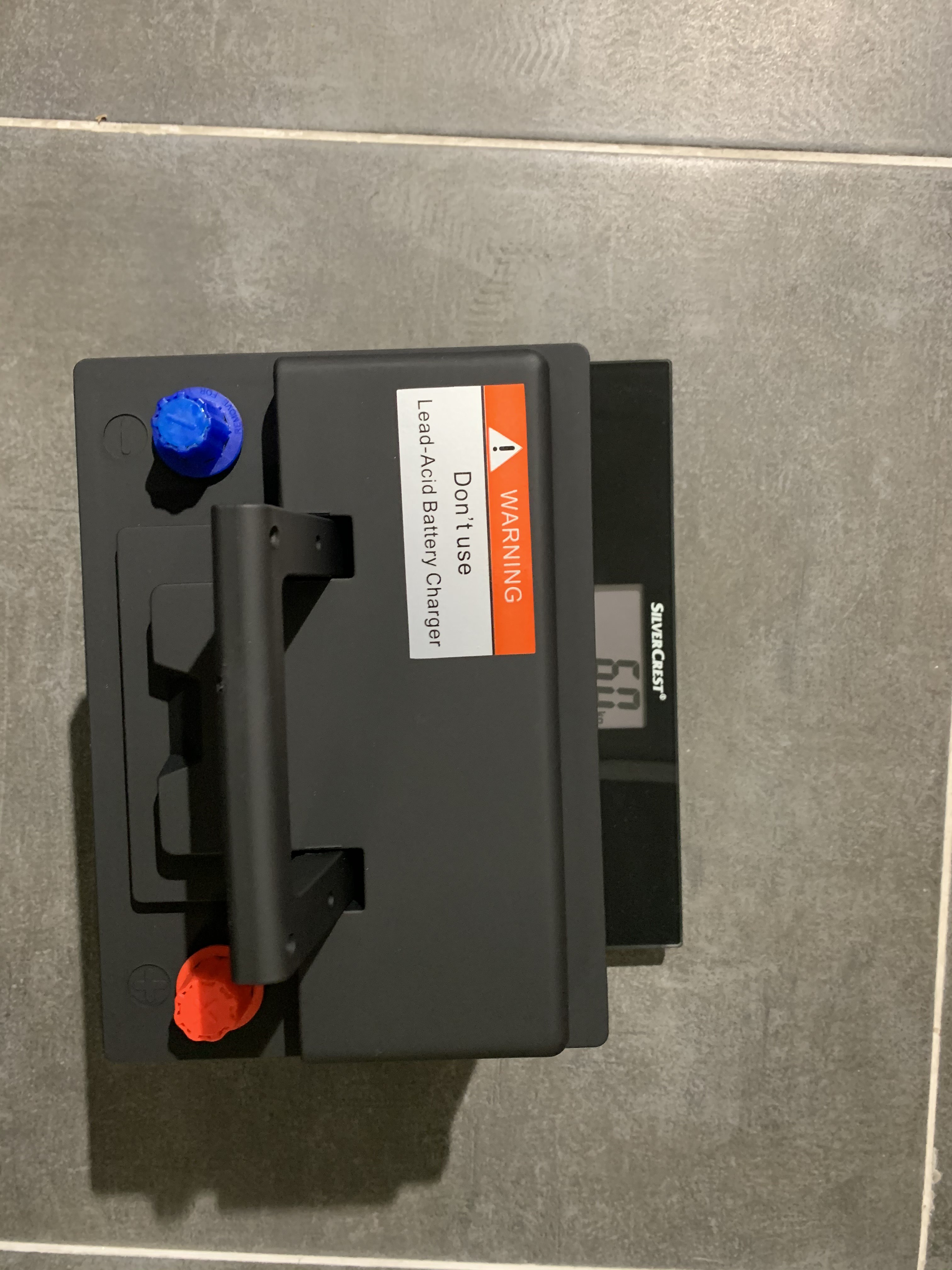

PostĂ©(e) le 2 dĂ©cembre 20204 a comment_1052378 bonjour , je cherche une batterie au lithium Ă Â bon prix đđ pour remplacer  celle d'origine qui est bien lourde merci  , ça vas allĂ©gĂ© le v10 đ

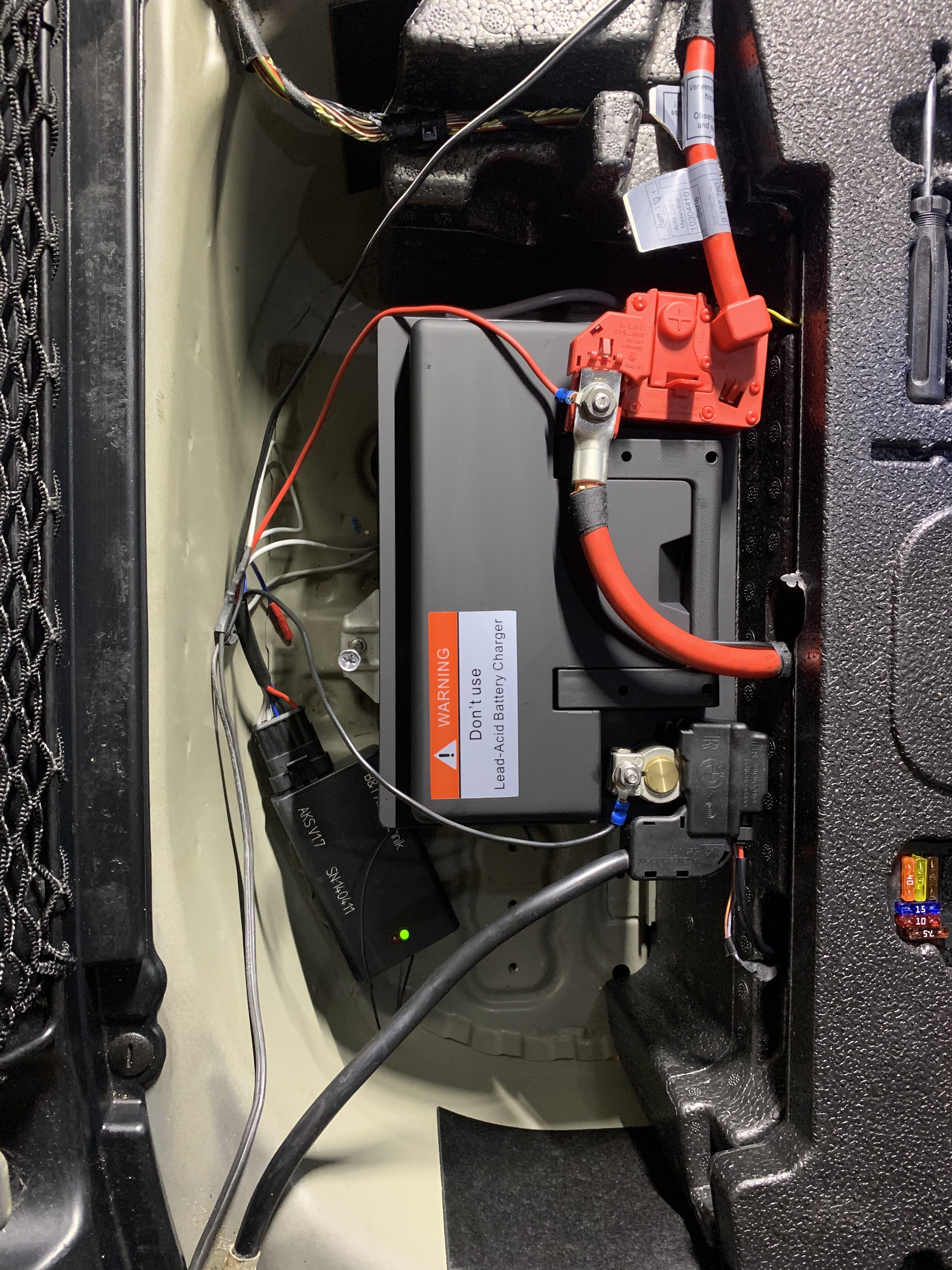

PostĂ©(e) le 5 dĂ©cembre 20204 a Auteur comment_1052687 Merci Ă Â vous tous ,je vais passer commande , la mienne a 10 ans il est temps de la changerÂ
PostĂ©(e) le 26 dĂ©cembre 20204 a Auteur comment_1054271 Le 04/12/2020 Ă 09:22, Nakamiki a dit : https://www.deadweightindustries.co.uk/products/touge-max  le prix n'est pas si bon... mais ça rĂ©pond Ă la question et c'est toujours plus adaptĂ© et moins cher que les litebox pour ton auto bourrĂ©e d'Ă©lectronique. salut et encore merci , je mĂȘme pas eu besoin de la faire reconnaĂźtreÂ
