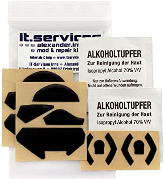

J'ai collé (avec le double face fourni avec) un insert téflon noir de souris sur la zone qui frotte.
Bon le souci c'est que c'est ensuite la console centrale qui va grincer...

Déjà indiqué plus haut:
https://www.amazon.fr/ensembles-tapis-souris-convenable-Logitech-nettoyage/dp/B06XJM9CKJ?th=1
J’ai pris le modèle pour Logitech G900 et ai installé la demi-lune.
C’est du Téflon, c’est fin, souple, résistant, glisse parfaitement et sans bruit et l’adhésif colle sans être trop puissant pour abîmer le support.
Scotch, mousse,... ça empire le problème et ça finit par être cisaillé par le frottement.
