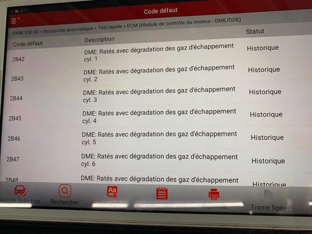

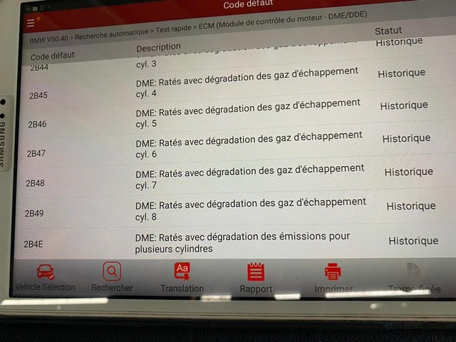

Ce code me revient rarement avec le voyant check engine qui s’allume sur le tableau de bord lorsque je scan les défauts, je n’ai aucune perte de puissance, le moteur tourne bien, RAS, quelqu’un aurait il une idée de quoi il peut s’agir ?
Les codes sont les suivant :
Mon mécanicien m’a informé que cela peut être dû à cause de la mauvaise qualité de l’essence qui peut faire apparaître ce voyant avec ces défauts, si par expérience certains ont eu ce soucis et qu’ils l’ont réglé veuillez bien m’éclairer svp.

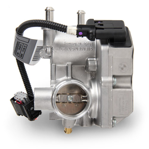

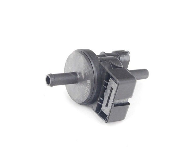

Bon alors je fais un petit update concernant les pièces que j’ai changées il y’a quelques jours. J’ai remplacé l’actuateur de ralenti que j’avais posté plus haut dans ce sujet, le capteur pression de carburant, la sonde de température d’eau et la soupape de reniflard du réservoir de carburant en image ci-dessous  4F6DA083-8BBE-4A5C-AA93-E83A457C9AF9.thumb.jpeg.d1ebf5ddf4c4c161219d05ead7fa72b5.jpeg
La voiture a l’air de mieux se comporter au démarrage à froid, il n’y a presque aucune fluctuation, le régime est quasi stable. Avant les changements de ces pièces, toujours à froid, je tiens à dire que souvent l’aiguille chutait parfois (pas toujours je précise) pas loin du 0 (vers les 500 tours et légèrement plus bas) sur le RPM et oscillait ensuite entre la plage des 1.000 tours plus ou moins.
J’ai senti aussi que la voiture a vraiment de la pêche par rapport à avant après avoir changé toutes ces pièces, j’espère que mon problème est résolu et servira d’aide pour certains qui peuvent tomber sur ce genre de pannes.
Je donnerai des retours si un défaut apparait comme le changement est encore récent, à voir s’il n’y a pas un autre soucis mais je croise les doigts.

Merci pour ton retour très intéressant es tu sûr que l’actuateur de ralenti était hs le capteur de pression c’est assez courant

Pour ceux qui ont déjà changé l’actuateur de ralenti, y’a t’il un réglage à faire comme une sorte de maj après l’installation ? (Elle n’avait pas été réalisée lors du changement)
Parce qu’apparemment c’est ce qui a été fait ensuite sur la voiture dans un garage il y’a quelques jours, elle s’est beaucoup mieux comporté.
