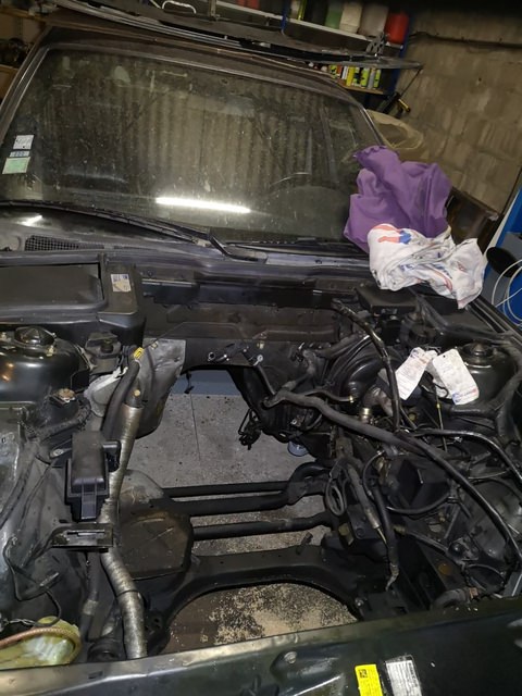

A y est je me lance (qui a dit "Enfin !! " ??? ) dans la restauration de ma M5 E34.  :-P
Dans l'ordre la mécanique (moteur, trains roulants ... ), puis l'intérieur (tableau de bord tout cuir qui s'est rétracté, panneaux de portes idem ... ) et enfin l'extérieur (peinture complète et réfection des jantes). :-)
Pour l'instant j'en suis à l'acte 1, scène 1, à savoir tomber la mécanique pour tout réviser comme il le faut. 1ère (bonne) surprise, le compartiment moteur est absolument nickel et ne nécessite aucune remise en peinture, juste un bon dégraissage ! :rolleyes:
On chiffre les pièces et le travail à accomplir avant de passer à la suite ... j'ai déjà hâte !!! <3

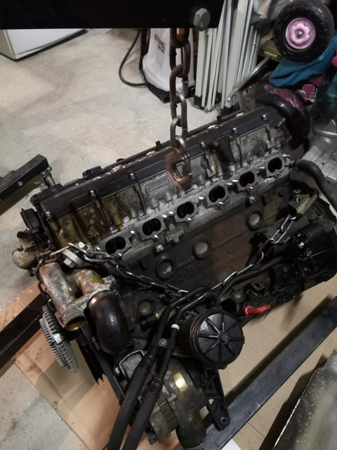

Salut à tous !
quelques news ...
Quand je disais que ce serait un long chantier je ne croyais pas si bien dire ... je viens de secouer violemment la personne en charge de la réfection mécanique qui, il n'y a pas d'autre mot, se branle les couilles et me prends pour un con !
Le moteur devait tourner le 27/07 dernier (après 2,5 ans de patience déjà !! ) ... et d'excuse en excuse j'ai appris ce matin qu'il n'était toujours pas remonté, et pas près de l'être ! Voilà maintenant qu'il manque le calage de la chaîne de distribution pour aller plus loin et poursuivre ...
Quelqu'un a-t-il quelque chose à ce sujet ???
Merci par avance !!!

donc pour ceux qui ne savent pas ...
mettre le vilo au PMH  il y a un repere sur le VM visible par un trou specifique
mettre les AAC en alignement leurs repères face à ceux sur la culasse ...
poser la chaine et ensuite le tendeur de chaine ...
on peut pas faire plus simple .
comment_1162794
On ajoute une ligne, surtout pour les amateurs comme moi, après tout çà, toujours faire un tour à la main ensuite et revérifier les alignements des repères.

Pour toi, oui !
un copain maniaque mais amateur a cassé le moteur de son coupé Bertone 2 litres en suivant la revue technique à lettre mal traduite qui indique démarrer le moteur au lieu de vérifier en le tournant à la main
