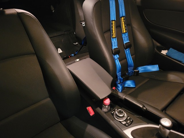

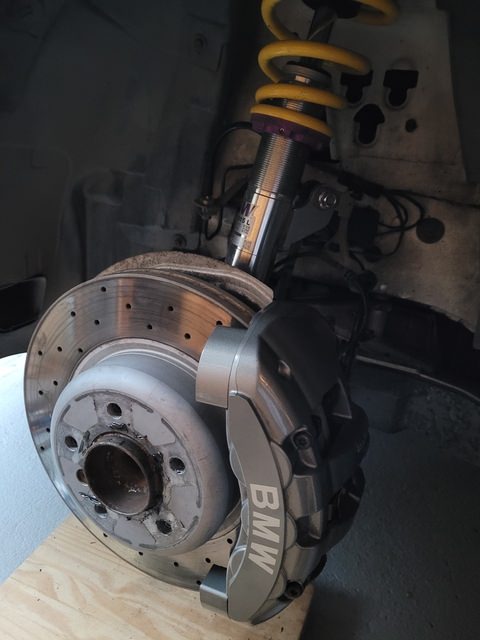

Petit travaux sur l'auto en vue de la sortie avec la Team le week-end prochain.
Changement de plaquettes au programme, exit donc les DS2500 qui serviront de spare et mise en place de DS UNO pour l'avant & PAGID RS29 à l'arrière.
Les quelques freinages du rodage augure clairement plus de mordant et un meilleur feeling à la prise des freins, cela devrait donc être mieux en piste.

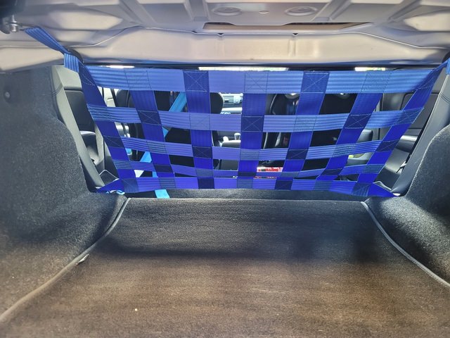

On en profite aussi pour déposer l'assise et la banquette arrière.
C'est toujours quelques kilos en moins (un peu moins de 30 kgrs je pense) et cela participe aussi à l'ambiance plus immersive (on entends un peu plus la ligne:guitare:)..

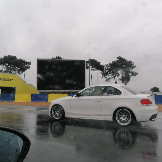

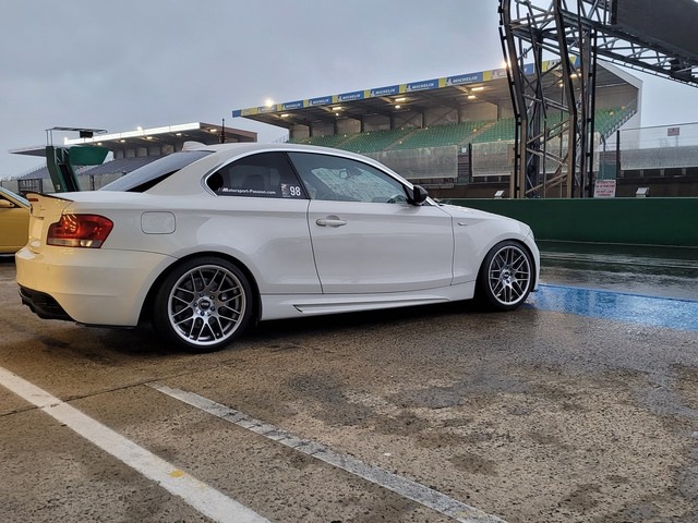

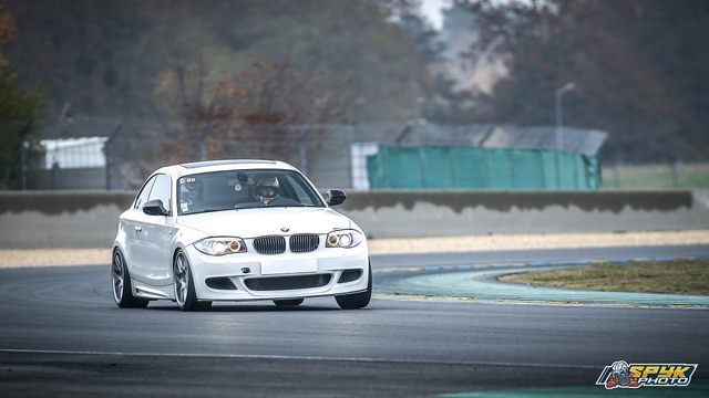

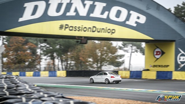

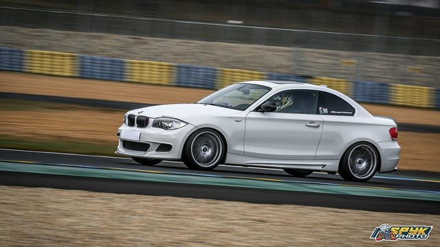

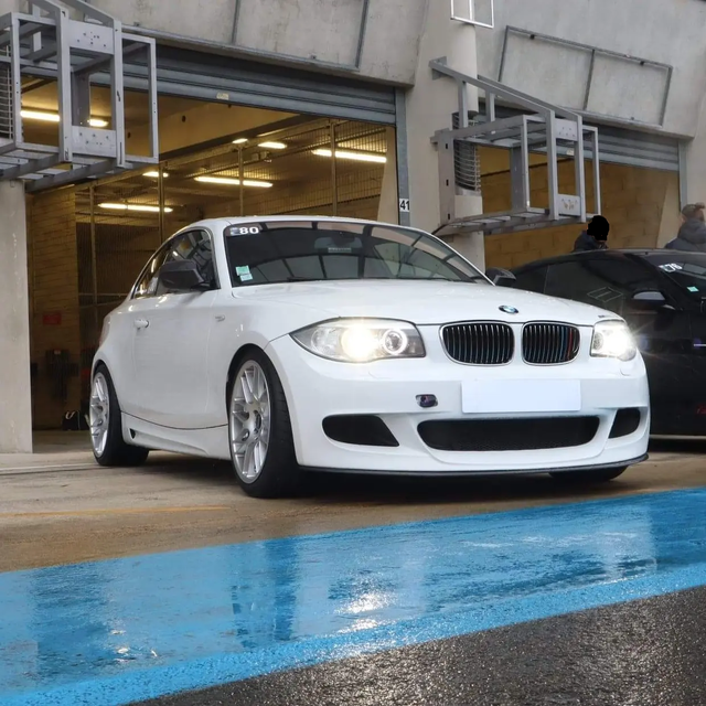

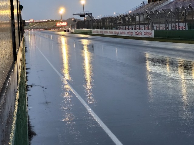

Feed-back de la 2 iéme sortie au Mans de l'auto pour cette année.
On commence par s'arrêter de bon matin sur la route pour gaver le réservoir de SP98 et direction le Bugatti.
Et nous voici sur le circuit qui nous accueille avec des conditions automnales:
La Mamie du jour ouvre la parade et l'on s'organise sur la ligne des stands sous le regard d'un Samouraï:
Les sessions du matin se feront sur piste séchante, ce qui a permis au fur et a mesure de monter le rythme.
Le changement de plaquettes orchestrer sous les bons conseils de @Nakamiki 👌 se révèle positif. Endurant et avec plus du mordant je suis plus en confiance que lors de ma première découverte du tracé.
Seule ombre au tableau, la météo qui se dégrade et sans autobloc cela devient vraiment compliqué pour la 135i.
Mais peu importe cela reste une superbe journée en compagnie de passionnés 👍 :
@Goethe27, @pepito76, @totomini, @Gabs94, @Jeje2626, @HippolyteP..
Et s'est avec avec pleins de projet en tête d'évolution de l'auto  que l'on tourne la page sur cette saison:
Modifié par Nickou

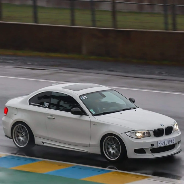

IceCub en mode dynamique:
IMG_5312.thumb.JPG.6b5fd9f198ad822f71e96be9b21932d8.JPGIMG_5420.thumb.JPG.29eb4318ec860e1890f8c978c12476ee.JPG
Il y a 10 heures, Nickou a dit :
Magnifique ton auto 😍

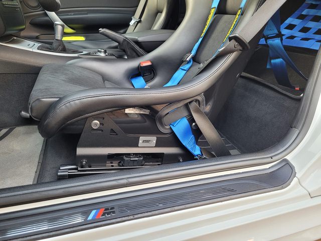

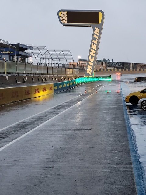

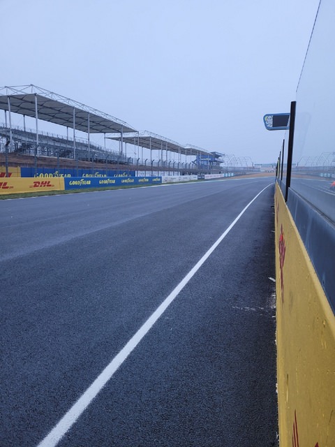

Nous voila en Mars, une 1/2 journée de session de roulage ce libère au Mans, je rejoins donc les copains de la Team Lupos pour tester donc l'évolution de l'auto.
630213349_IMG_20220315_154229_115-Copie.thumb.png.f6de9da3153b5db9bec6ce69bb2d2eaa.png
La méteo n'étant hélas pas au rendez-vous, je n'ai donc pas pu tirer de conclusion sur le comportement de l'auto,
Je me fais plaise en enchainant les tours et l'après-midi plus clémente à été consacré à shooter les autos de la meute 🐺.

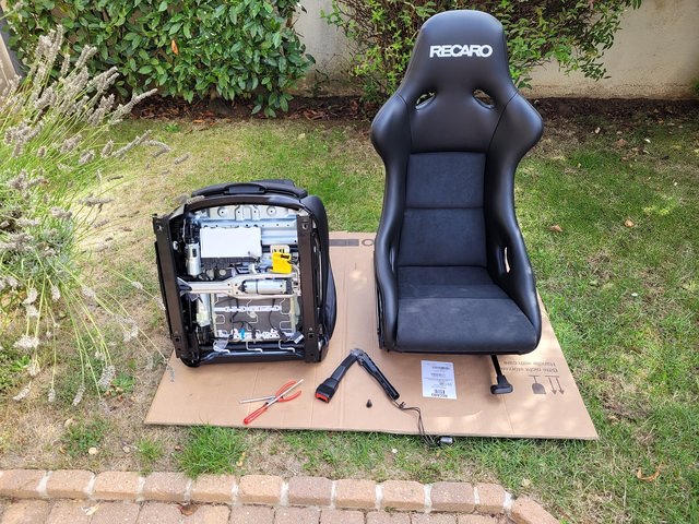

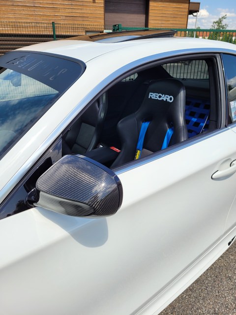

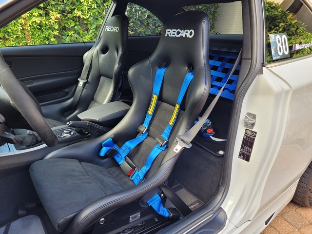

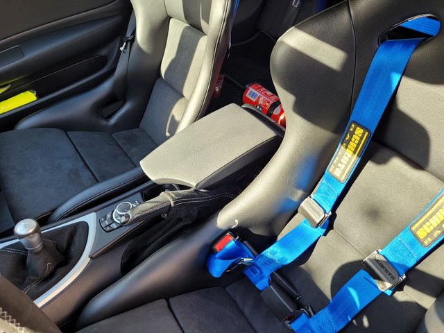

 Ce qui ressort quand même de cette session c'est la manque de maintient dans l'auto.
Je contacte donc mon dealer préféré afin de trouver la solution adéquate à la petite 135i.

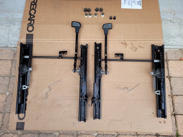

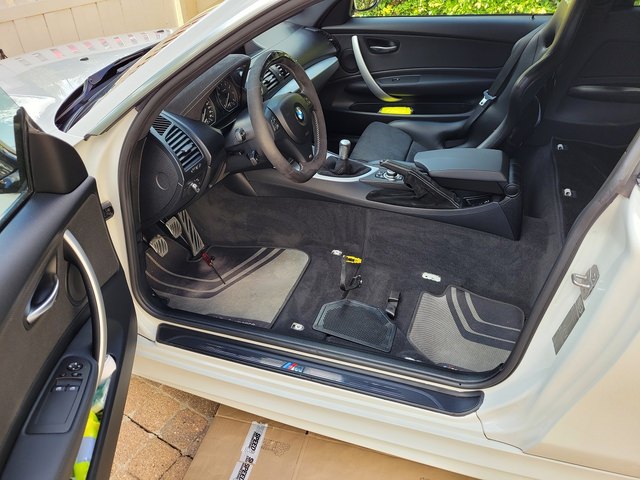

On part donc sur des Recaro Pole Position et support Speed Engineering avec montage sur glissière manu OEM.
Ces top d'avoir de bon conseil, la Team Lupos prends bien soin de ces Louveteaux.👍.
Je déniche donc des glissières manu sur le coin coin 🦆.
On clean tout cela et on attaque le montage,
Résultat, montage au top cela fit niquel (et cela cale bien mon popotin et c'est le plus important):
Et j'ai relocalisé le petit extincteur, accessible au pilote et passager.
Avec la suppression de la banquette arrière le gain de poids de l'ensemble est loin d'être négligeable, coté intérieur je suis pas loin de la fin des modifications (quoique peut être un jour un demi-arceau 🤔).

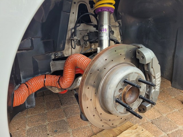

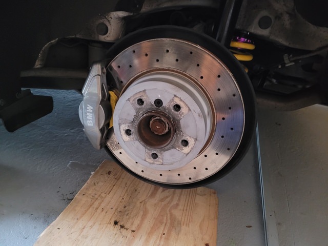

Afin de préserver mes plaquettes DS UNO à l'avant je pars à la recherche d'une solution de refroidissement.
Je contact le chef de la meute 🐺, et trois clics plus tard me voila en train de monté sur l'auto un kit de refroidissement Speed Engineering:

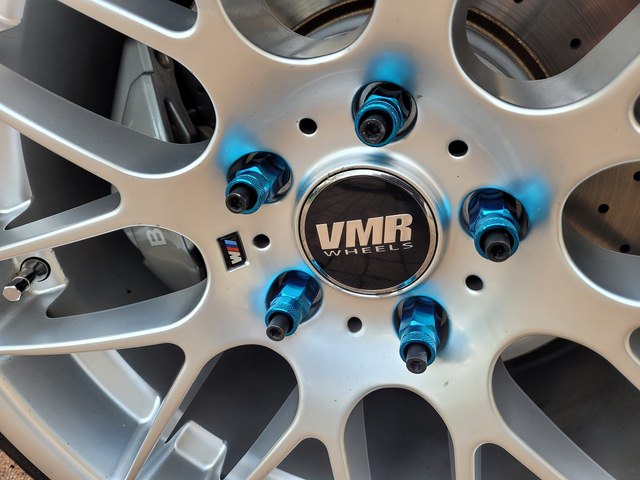

J'en profite aussi au passage pour mettre en place des goujons afin des prêt pour ce next modifications:
Car le petit Louveteaux à faim de mordre la piste, la prochaine modifications est donc en cours.

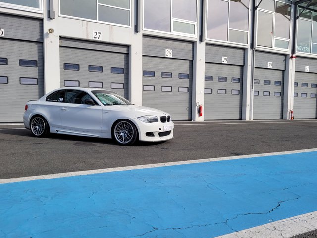

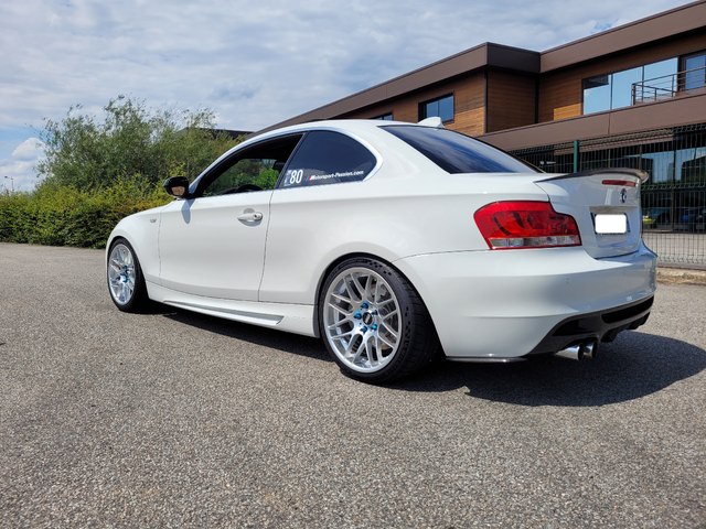

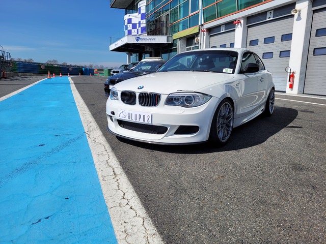

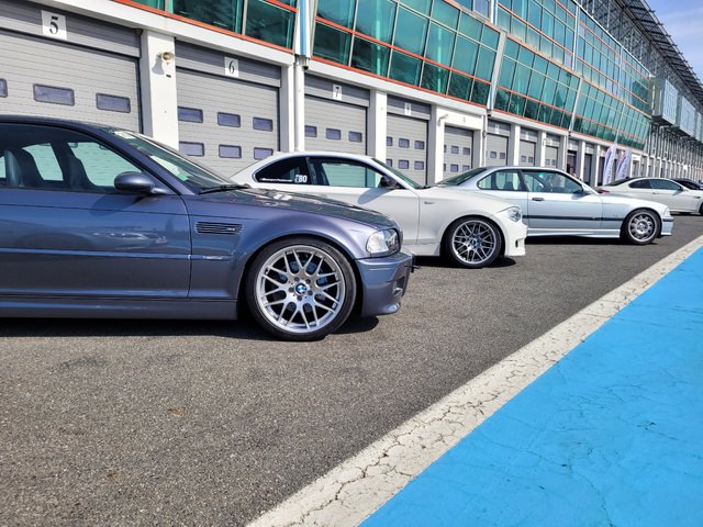

Je me lance sur le debrif  de la journée M Festival sur le tracé de Magny-Cours.
C'était une première pour moi avec le Club et quelle belle journée, on a eu. Du beau temps, de belles autos, une bonne ambiance, félicitation donc à l'organisation @Elitt13.
La journée a commencée au aurore pour moi, départ sur les coups de 05 hrs, direction Nevers.
Le levée de soleil augure déjà une belle journée:
Arrivée au circuit je croise des connaissances @Nakamiki, @Gabs94, @Jeje2626, @HippolyteP et c'est aussi l'occasion de rencontrer des membres du forum @jojobm, @nolanm3, @thomass et j'en oublie forcément d'autres, désolé.
Mais place au circuit de Magny-Cours:
Je découvre cette piste, et quel tracé, avec une partie rapide et des sections très techniques.
Après plusieurs sessions, je monte un peu le rythme et profite aussi du coatching de @Nakamiki qui monte à bord et prends par la suite le volant afn de me montrer les trajectoires et le potentiel de l'auto (direct il tombe mes chronos de 10 secondes), j'ai un gap à faire sur mes repères (freinage d'Adélaïde), et le passage des épingles.
Il me manque aussi un peu de confiance sur le train avant, point que je vais bientôt pouvoir corriger en récupérant des Apex qui me permettront une monte av plus large.
Les points positifs sont les modifications de l'année dernière, les pole po vous propulse dans un autre monde et la mise en place des écopes de refroidissement des freins av leurs ont permis de garder du mordant et de l'endurance toute la journée 👍.
@jojobm, @thomass
Une journée qui est passée bien trop vite, vivement la prochaine ..

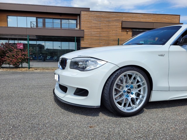

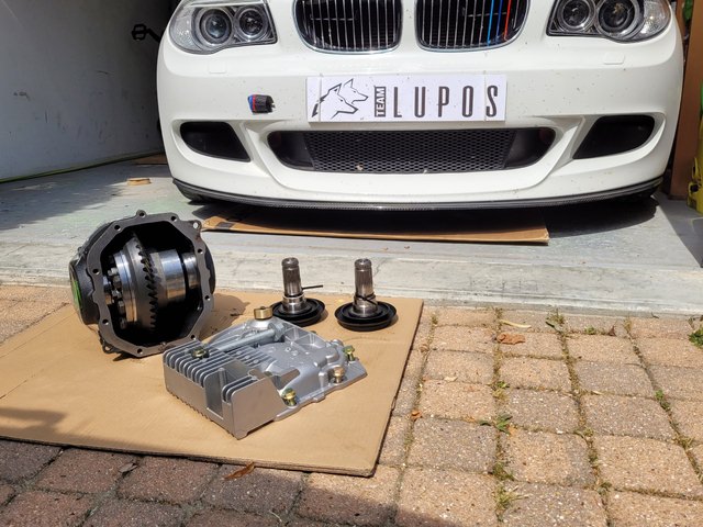

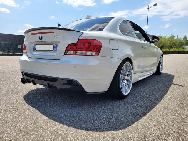

Nouvelle modification pour la 135i et pas des moindre, histoire d'être cohérant avec l'intitulé du post 😜.
Installation d'un autobloquant avec un ratio 3.46 au lieu du 3.08 d'origine.
J'ai mis du temps à trouver ce qui pouvait convenir, ne voulant pas partir sur une solution type torsen (en suivi des conseils avisés de la meute).👍
Bref un superbe upgrade pour l'auto, que j'ai hâte de valider sur un futur Track Day.

Vers quel type d'autobloc t'es tu orienté alors ? Drexler ?
Quand as-tu prévu de tester tout ça ? 🤩🤩
Il y a 1 heure, Gabs94 a dit :
Nop.Je suis partis sur un ZF 6 disques adapté au carter de pont de la 135i.
Pour le prochain roulage, mi-Octobre de planifier pour le moment et je regarde pour caler autre chose d'ici là.
il y a 18 minutes, Nickou a dit :
Je roulerai au Mans avec Pepito le 13 aout avec Speed Monster. Un des tarifs les plus bas de l'année. Si jamais tu es disponible :)
Très bien le ZF 6 disques. C'est du sérieux !!
