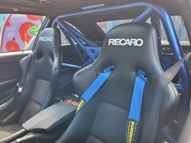

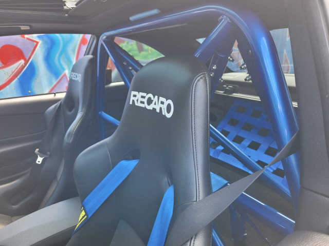

Le projet a bien avancé et la configuration de l'auto est maintenant de l'esprit Clubsport que je souhaitais.

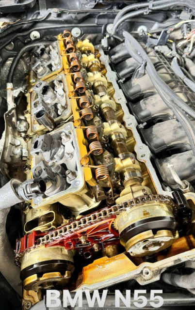

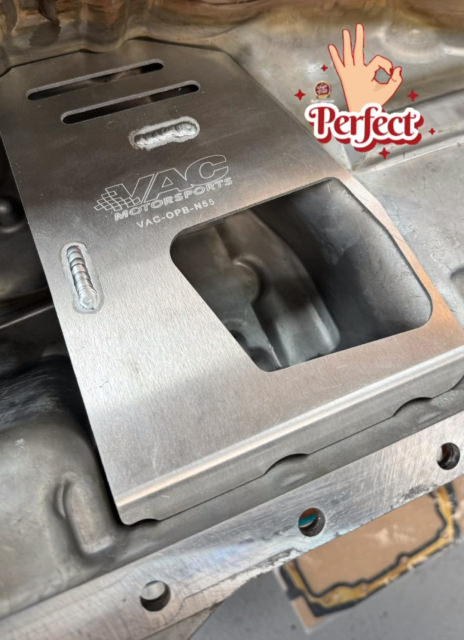

Une part des dernières modifications ont concernées la fiabilisation du bloc N55, l'auto étant maintenant plus destinée à une utilisation piste que daily.
Mise en place donc d'un cloisonnement du carter d'huile, et par la même occasion, changement des coussinets de bielle avec vis Arp.

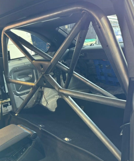

Et pour la sécurité mise en place d'un demi arceau:
Celui-ci a été peint en rappel de la teinte du bouton de démarrage en cohérence avec la philosophie de l'auto.
Il reste encore des choses  à faire (mise en place de 2 harnais 6 pts par exemple), mais les futures modifications se feront au fil de l'eau selon les besoins d'optimisation (la priorité étant déjà dans profiter un max).

Top, elle est bien là !! Super cohérent ce package. Tu verras les harnais 6 points c'est le pied. Pour 50€ pièce tu trouves de chouettes Sabelt "périmés" sur leboncoin.
Nico et son sens du detail…une friandise pour celui qui apprécie ce genre de maniaquerie 🤩😍

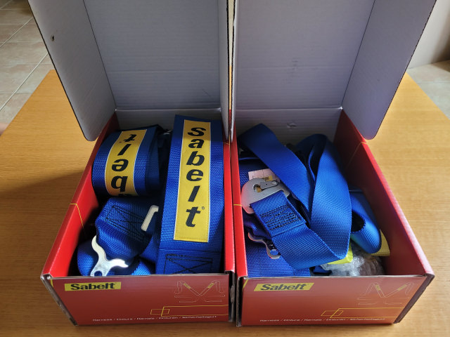

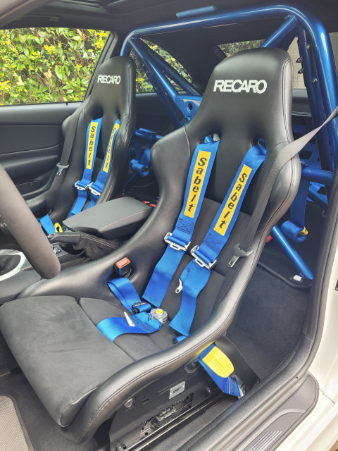

La livraison de la semaine et les travaux du Dimanche :
Harnais 6 points Sabelt (x2):
20240829_190249.thumb.jpg.6a949715070ac62cee1c3b9373b4714f.jpg20240829_190325.thumb.jpg.c689b6d8dc649f897f2b027ddd289e12.jpg20240908_115549.thumb.jpg.6437a5276679843c1f4c531a7e0cfa71.jpg
Voilou, plus qu'à rouler maintenant.

J'avais loupé la pose du demi-arceau. Félicitations pour le travail, le bleu est de très bon goût.

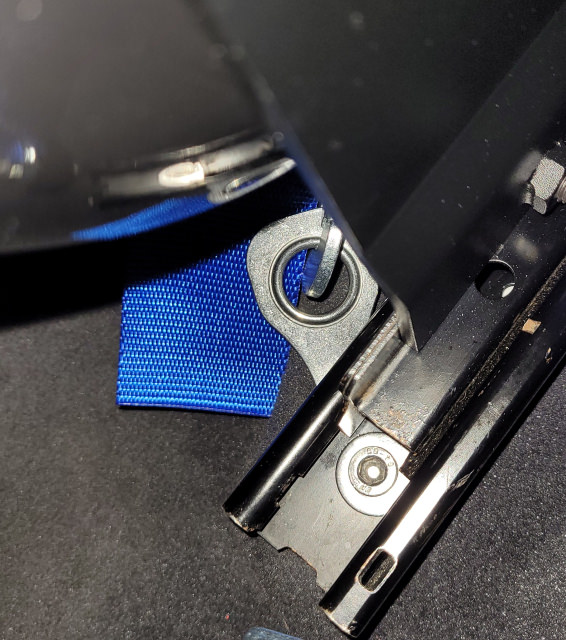

Comment as-tu fixé les deux points de fixation sous les pol po ? On a le même montage sur rail OEM, donc ça m'inspire.
il y a 20 minutes, //M_ath a dit :
Salut Nico,
Merci, et oui le projet a bien avancé.
Pour la fixation des points sous les pol position, j'ai utilisé un kit Scroth B23. J'avais à l'arrière des rails des sièges des percement de disponible.
Et comme la fixation des rails sont sur des plots légèrements surélevés,j'ai pu insérer vis/écrous.
Top, merci pour les informations, je vais regarder ça de plus prêt de mon côté. 🙂
Bien joué Nico.
Là on peut dire qu'elle est vraiment aboutie :nickel5:
Et tu vas voir le confort avec les 6 points c'est autre chose. Hâte de refaire un tour en 135i clubsport +++ :nickel:
Toujours au top ta 135i 🔥 tu va voir les 6 points c’est vraiment un autre step 👍
Dingue le nb de pb de fixation resolus par ces petits B23 …bien vu !

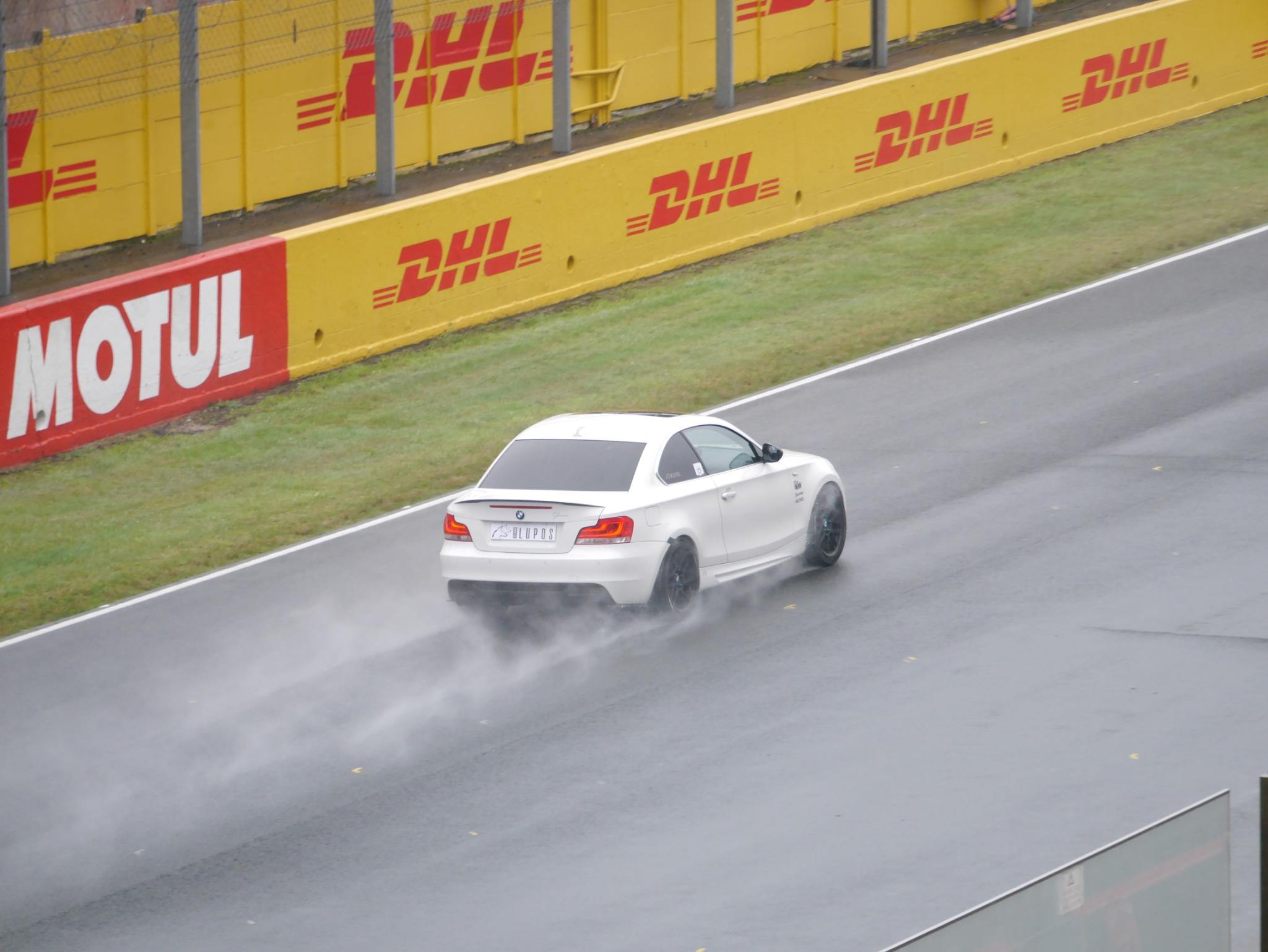

Déjà feedback de la sortie piste au Bugatti du 06 Octobre qui a été plus qu'arrosée.
Je continue à comprendre l'auto,à comprendre le tracé, à progresser dans mon pilotage et malgré une journée humide, quelques tours sur du séchant ont été possible et mon permis d'approcher mon best lap (en été sur du sec) et de ressentir l'apport en rigidité des Kw clubsport et du demi arceau.

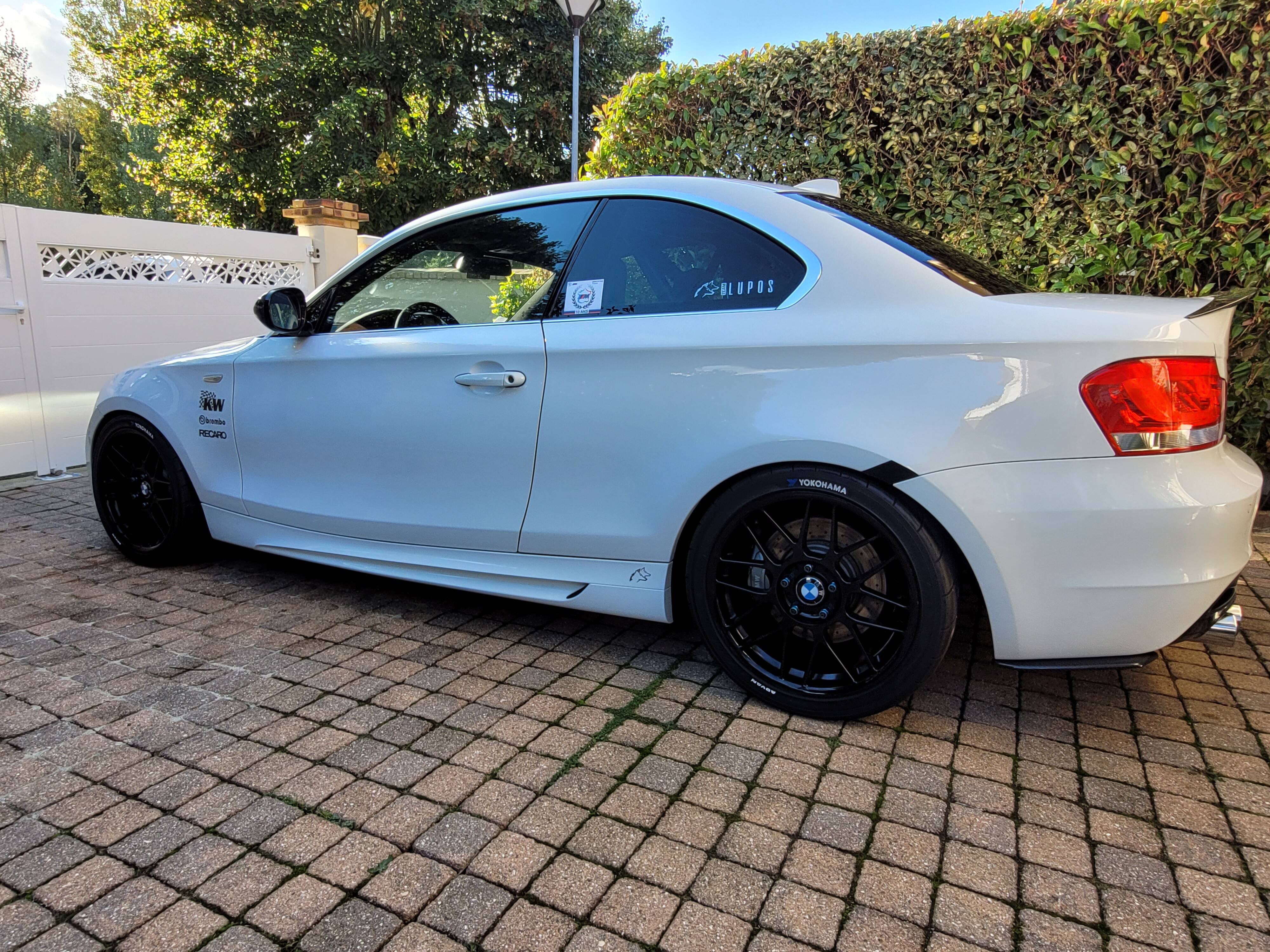

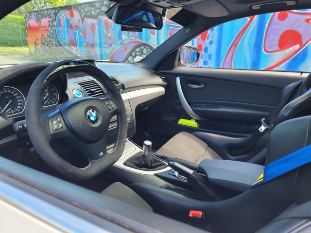

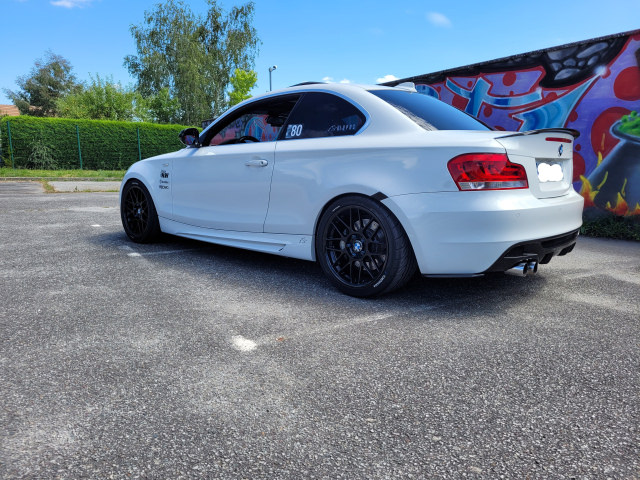

Un debrief de la config actuelle :
Intérieur :
  • Volant led Performance V2 Alcantara, surpiqûre blanche.
  •  Bouton de démarrage bleu.
  • Casquette de compteur alcantara avec surpiqûre blanche.
  • Pédalier M Performance.
  • Levier de vitesse et soufflet M Performance.
  • Soufflet de frein à main avec surpiqûre blanche.
  • Siège baquet Recaro Pôle position en Dinamica / Simili cuir sur platine Speed engineering.
  • Demi arceau peint en bleu.
  • Harnais Sabelt 6 points bleu.
  • Rear seat delete, filet bleu Stern performance.
  • Rear seat delete, tapis Stern performance.
  • Filtre habitacle BURGER.
Châssis, freins :
  • Kw Clubsport V3.
  • Barre anti rapprochement Av. Wiechers.
  • Barre anti-roulis H&R Av et Arr.
  • Rotule Av sphérique Millway.
  • Bras arrières supérieurs 1M / M3.
  • Disques percés Sport Coat Z aux 4 coins.
  • Plaquettes Av DS Uno, Ar Pagid Rsl 29.
  • Écopes de refroidissement Av Speed Engineering avec boa.
  • Durites aviation et liquide de frein RBF 600.
  • Jantes Apex Arc 8.
Moteur, transmission :
  • Air Scoop AFe.
  • Filtre à air BMC.
  • Charge pipe renforcée Burger.
  • Oil Catch can Burger.
  • Thermostat d'huile Mosselman.
  • Intercooler Wagner EVO 1.
  • Down pipe Wagner catasport.
  • Silencieux M Performance.
  • Cloisonnement carter d'huile soudé.
  • Coussinets de bielles renforcés ACL et vis ARP.
  • Bougies NGK Lazer Iridium Racing.
  • Soft Mapping DM Performance.
  • Autobloquant 6 disques ZF avec couple court (3.46 versus 3.08).
Extérieur :
  • Kit body Performance (Pc avant et jupe latérale).
  • Coques de rétro Carbone M Performance.
  • Diffuseur Ar Carbone M Performance.
  • Béquet de coffre Carbone M Performance.
  • Lame avant Carbone Perl Carbon.
  • Splitter Ar Carbone Perl Carbon.
Et dernière opération de l'année, changement des bobines en préventif par des OEM (l'auto à 113 791 km).
L'auto est maintenant dans la configuration Clubsport souhaitée et je suis content du résultat.
Atypique, pas ridicule en piste et surtout elle me donne la banane à chaque fois que je m'installe dedans.
Et pour 2025, le programme se précise déjà 😁.
