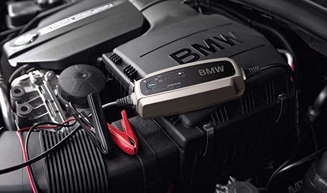

Posté(e) le 6 janvier 20214 a Auteur comment_1055510 Salut Merci pour ta réponse je vais le brancher de cette façon "photo source net mes ces comme celui la" Modifié le 6 janvier 20214 a par Tino51
Posté(e) le 7 janvier 20214 a comment_1055534 Je sais pas si la M5 est pareil la E63/4 niveau phare, Le miens est branché niveau compartiment moteur, je fais passer le câble par l'interstice qu'il y a entre le phare et le pare-choc, ensuite le chargeur est posé au sol. Le capot est fermé de cette manière. Quand elle ne tourne pas pour un moment je le branche 1-2 sem parfois. Pour le moment RAS. Modifié le 7 janvier 20214 a par Babass
