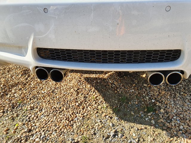

  • les 4 sorties d'échappement ainsi que l'arrière de la voiture sont "noir" tel un tdi reprogrammer

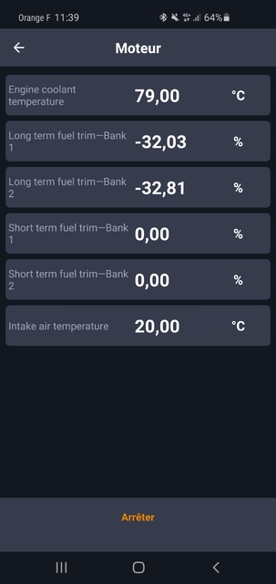

Puis fin décembre je remarque à nouveau les mêmes symptômes sauf le sifflement... J'ai donc acheter carly pour faire une lecture plus "fiable" et résultat
  • ajustements à long terme de carburant toujours à +ou- "-30%"
  • température de liquide de refroidissement 79 degrés plutôt bas sur un V8 après environ 40min de route

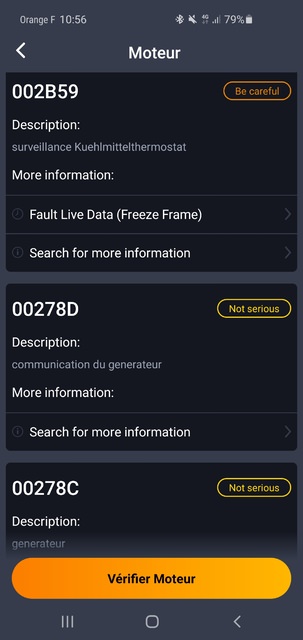

et codes défauts
  • Capteur de température d'air d'admission 278C
  • Sortie capteur de température du radiateur 278D
  • Thermostat liquide de refroidissement 2B59

Je pense changer mes 2 capteurs défectueux ainsi que le thermostat. Mais c'est étrange qu'ils sont tous les 3 en pannes...
