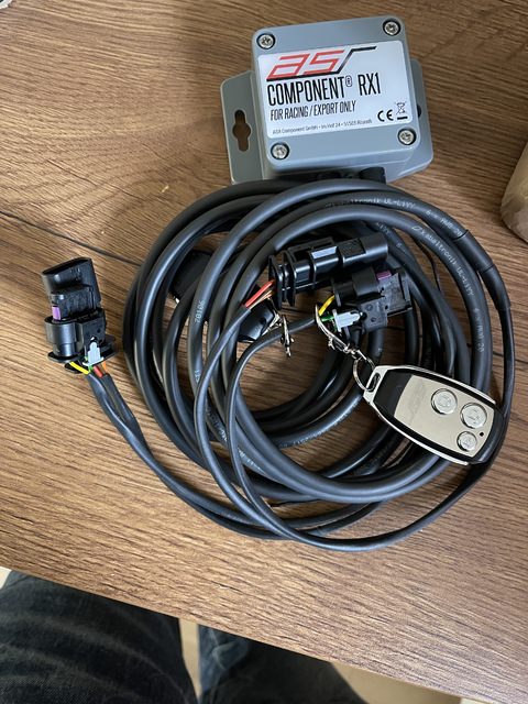

Réception d’un contrôleur de valves pour me permettre d’avoir une plus belle mélodie dès que je le souhaite :-P
Par contre il me reste à trouver le temps pour le monter mais aussi pour l’essayer 😅
Il ne manquera plus qu'un intermédiaire ! :-)

Alors j’ai pu l’installer donc voici mon retour.
En cherchant pas mal, je n’ai trouvé que deux modèles qui permettaient de laisser libre la prise ODBII.
Le premier vient des USA (très répandu), c’est celui dont est équipé @juco2
de chez CG- Précision VSC-2 - Variable Sound Controller.
https://www.cgprecision.com/#!/VSC-2-Variable-Sound-Controller-for-BMW-M2-M3-M4-X5M-X6M-Exhaust-Valve/p/47094105/category=17975156
Vidéo explicative ainsi qu’un PDF d’installation
https://modbargains.com/cg-precision-variable-sound-controller-vsc-2-for-2015-bmw-m3-m4-x5m-x6m-00000vsc2/
199$
Le second vient d’Allemagne, beaucoup moins répandu sur BMW de chez ASR-Component : ASR RX1 BMW (BE2). J’avais un RX2 sur mon RS3 c’est pour cela que je connais ce produit.
https://asr-component.de/bmw/49-1055-klappensteuerung-rx1.html#/37-startmodus-letzter_zustand_standard/56-handsender_variante-2x_typ_2_ohne_schieber
Pas de vidéo explicative et pas de PDF.
299€ de base et 328€ TTC livraison incluse avec deux télécommandes.
Alors pourquoi avoir choisi le second plutôt que le premier...!? Pour plusieurs raison 😅.
Le premier son point fort, c’est qu’il est le plus simple à installer en plus d’avoir une isolation thermique. Plug&Play, tout se passe au niveau de l’échappement. Par 199$ c’est bien mais les frais de douanes et de transaction m’ont fait hésiter. Il a seulement deux choix de positions possibles à choisir lors de la commande, 1).Ouvert/Fermé, 2).Ouvert/Usine. Il n’y a que deux boutons, On ou Off. Et il faut décider lors de l’achat dans quelle position on veut les valves à chaque démarrage (ouvertes ou fermées) sans pouvoir le modifier par la suite. Sinon il faut mettre le contact, changer la position des valves et démarrer ensuite.
J’espère être assez clair à lire sinon ne pas hésiter à me demander.
Le second choix, celui que j’ai retenue. Son point fort c’est qu’il y a trois boutons, Usine/Fermée/Ouverte. A chaque démarrage il garde en mémoire la dernière position des valves. Il est aussi possible ultérieurement de reprogrammer soit même la télécommande pour qu’à chaque démarrage on choisisse le mode que l’on veut (Dernière position des valves/Vales usine/Valves ouverte/Valves fermées).
Point noir : son prix plus élevé, et le montage plus complexe. Ça reste Plug&Play mais il n’y a pas d’isolation thermique, les câbles sont bien plus long car il conseille contre les intempéries de mettre le module dans le coffre et c’est là que ça devient beaucoup plus compliqué à installer (même si j’ai trouvé un caoutchouc qui fais office de passe câble à gauche du coffre, il faut démonter un peu de plastique sous la voiture et avoir du temps et de la patience.
J’espère avoir répondu aux interrogations sinon ne pas hésiter à me contacter.
Moteur coupé, mais contacte mis.
Vidéo côté droit de l’échappement, bien entendu, il se passe la même chose coté gauche. Et moteur démarré on entends tout de suite la différence que ce soit en Efficiente, en Sport ou Sport+.

Impec ce module ! Le fonctionnement est top !
