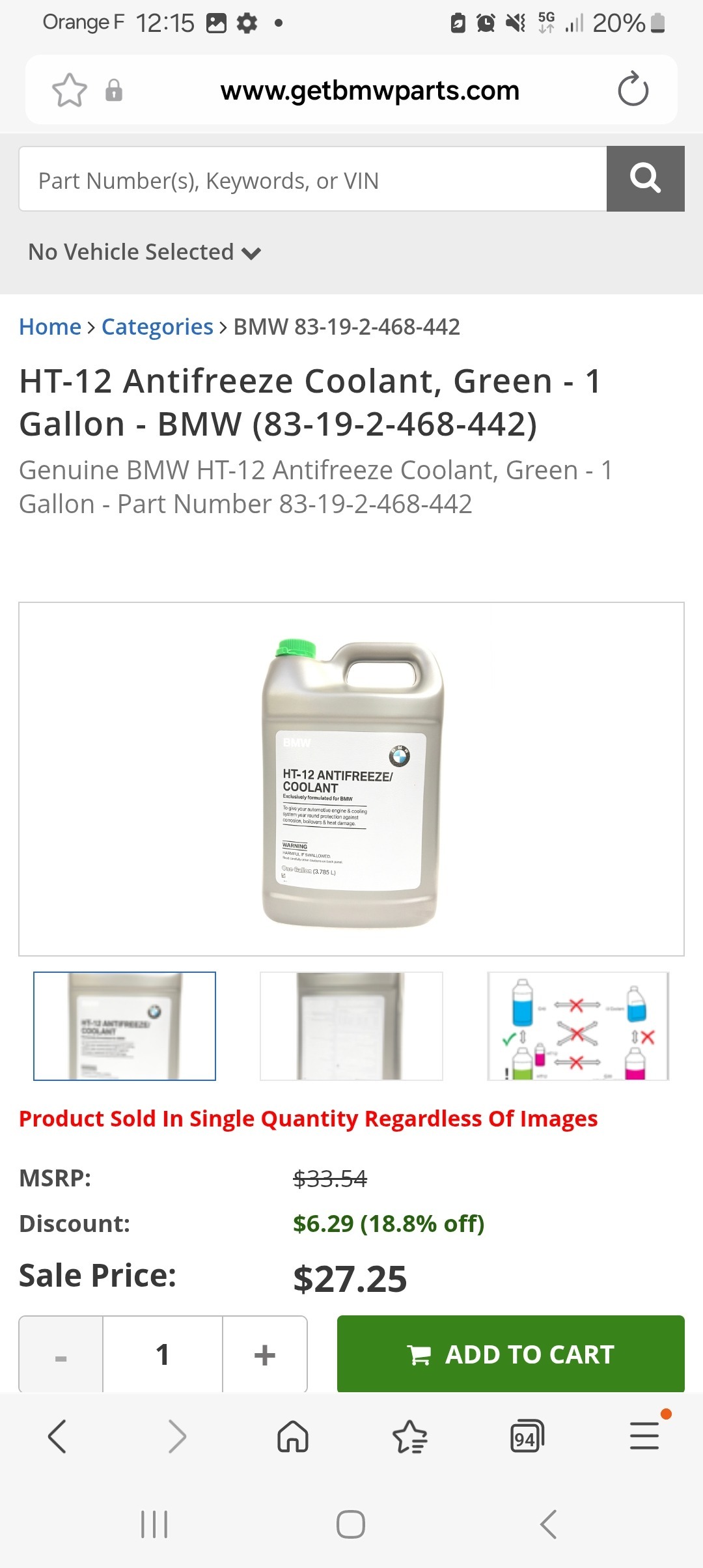

Il y a 4 heures, julien m a dit :
merci mais sans l'explication qui va avec la capture je ne sais pas ce que je doit comprendre 😉
De rien, je voulais simplement dire que les deux sont compatibles même avec l'ancien liquide. Les deux références me ramène au HT-12, par contre chez bmw c'est de l'antigel à diluer Screenshot_20251108_121236_Samsung Internet.jpgScreenshot_20251108_121518_Samsung Internet.jpg
haa ok maintenant c'est plus clair, merci pour ton aide.
