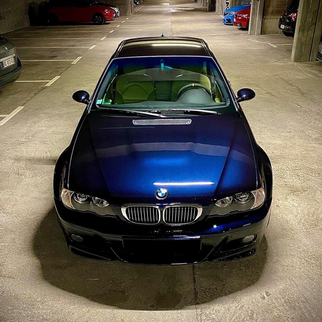

Certains me connaissent déja ici puisque je tiens un topic sur ma M3 E46 depuis quelques temps suite au rachat de la belle de @Séb63 :

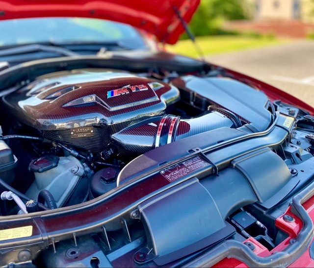

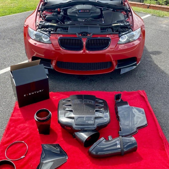

  • Préparation réalisée. Admission Eventuri complète (écope/plenum/admi) / Decata primaire / Reprog DM Performance Puissance oem + pièces : 396cv Puissance reprog SP98 + pièces : 429cv

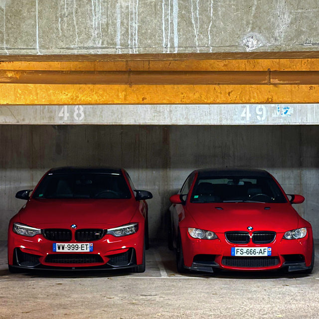

  • Avec sa petite soeur 👯‍♀️
