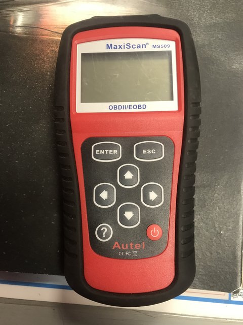

Bon un de mes gars m’a prêté ça , un diag multi marques , aucun code erreur n’est ressorti . J’avoue je suis un peu septique sur cet appareil qui je pense ne chope pas les erreurs en mémoire mais que celles présentent au moment où on le branche. Et comme le défaut a disparu dans la nuit du retour de balade...

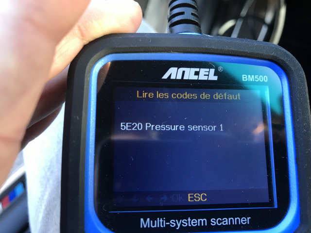

comment_1063307
Salut l’équipe , bon autre appareil et du coup j’ai ce code erreur ( voir photo) .
