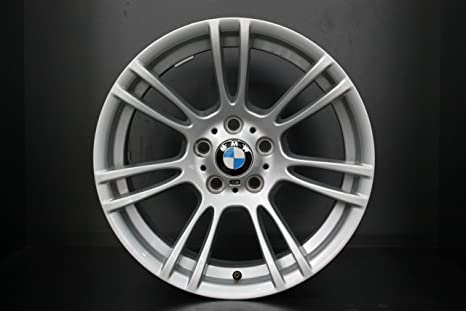

Posté(e) le 24 février 20214 a Auteur comment_1060080 Le 23/02/2021 à 07:39, Tom25 a dit : Tout à fait d'accord, l'histoire de la jante arrière à l'avant c'est pas une bonne idée, déjà que c'est limite avec la jante avant à l'avant et le kit de réparation en cas de creuvaison c'est franchement pas fou... Pour le moment j'ai une jante avant et arriére en plus avec des vieux pneus de montés dans mon garage mais utile que si je crève à proximité ... Je pensais à cette référence là : C’est le 18" qui était proposé sur M3 e92/e90 et un 1M en option hiver. Il me semble que les dimensions sont identiques aux 4 coins. Mais pas simple à trouver à l’unité ...
Posté(e) le 24 février 20214 a comment_1060092 Si c’est juste pour le dépannage (pneus abîmé,déchiré) pourquoi tu ne prend pas une roue galette (pour bmw)comme les jantes sont concave tu ne serra jamais bon entre arrière et avant ,la roue galette prends moins de place.
Posté(e) le 24 février 20214 a Auteur comment_1060127 Il y a 6 heures, Jera71 a dit : Si c’est juste pour le dépannage (pneus abîmé,déchiré) pourquoi tu ne prend pas une roue galette (pour bmw)comme les jantes sont concave tu ne serra jamais bon entre arrière et avant ,la roue galette prends moins de place. Ben c’est que je sais pas quoi comme galette est compatible avec nos systèmes de freins 😬
Posté(e) le 24 février 20214 a comment_1060133 C'es ce que je dis aussi, jante avant avec pneu circonférence roue arrière (à cause du différentiel).
