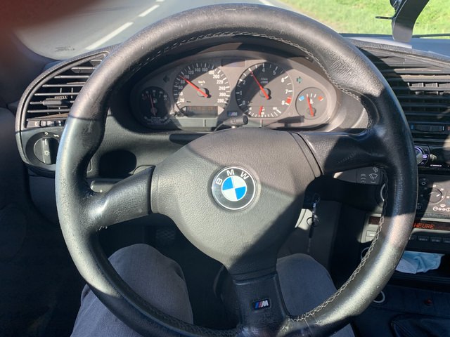

Posté(e) le 27 février 20214 a Auteur comment_1060430 Bon, j'ai échangé les pneus avant et arrières, effectivement j'ai beaucoup moins cette sensation, maintenant c'est l'avant qui est plus flou. Par contre nouveauté : j'ai le volant braqué à gauche pour aller tout droit. Elle tirait déjà à droite mais la le phénomène s'est accentué très fort je trouve, je comprend pas trop pourquoi.. Une idée ?
Posté(e) le 27 février 20214 a comment_1060455 Il y a 2 heures, ALDO06 a dit : Bon, j'ai échangé les pneus avant et arrières, effectivement j'ai beaucoup moins cette sensation, maintenant c'est l'avant qui est plus flou. Par contre nouveauté : j'ai le volant braqué à gauche pour aller tout droit. Elle tirait déjà à droite mais la le phénomène s'est accentué très fort je trouve, je comprend pas trop pourquoi.. Une idée ? Tes pneus sont déformés ?! ton angle de poussé à la géo fou la merde Là mienne tire pas du tout en gros tu conduis avec les mains derrière la tête (même avec les pneus qui on pas roulé depuis 1 ans en inversant droite et gauche pour l’usure)
Posté(e) le 27 février 20214 a Auteur comment_1060470 Il y a 2 heures, julien m a dit : Tes pneus sont déformés ?! ton angle de poussé à la géo fou la merde Là mienne tire pas du tout en gros tu conduis avec les mains derrière la tête (même avec les pneus qui on pas roulé depuis 1 ans en inversant droite et gauche pour l’usure) Je vois pas trop comment il pourrait se déformer.🧐 En plus ils avaient pas l'air dégonflés, je comprend pas comment ça a pu amplifier le phénomène. Il faudrait que je lui fasse une géo oui, mais sinon ça peut venir d'ailleurs ? Modifié le 27 février 20214 a par ALDO06
Posté(e) le 28 février 20214 a Auteur comment_1060549 J'ai interverti les deux avant, rien elle braque tire toujours à droite. J'ai remarqué que la hauteur de caisse à l'arrière gauche est plus haute d'environ 5mm vue qu'elle a des amortisseurs réglables a vient peut être de la..
