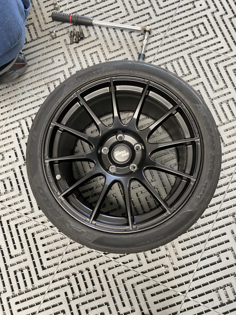

Posté(e) le 6 avril 20214 a Auteur comment_1064950 il y a 33 minutes, manu-rs a dit : elles superbe ,j'adore les roues 😍 Merci, j’adore aussi le look avec les jantes, elles sont à la mode chez les pistards 😇

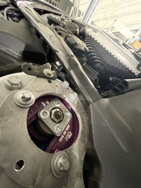

Posté(e) le 10 avril 20214 a comment_1065380 Ce qui m'avait refroidit à l'époque c'était l'intérieur d'un autre temps ... Je le pense toujours aujourd'hui mais vu que j'ai envie de me faire un tracktoy "abordable" j'ai revu mes priorités. J'ai vu que tu as fait installer des KW Clubsport c'est bien ça ? C'est des V3 ? Tu les a fait monter par EBS ? Sur route ça reste agréable et efficace ? Lors de l'installation tu as fait faire une géométrie réglé avec le poids à chaque roue ? Concernant les divers réglages de suspension ça aussi été fait par l'installateur ? J'ai cru comprendre que tu pouvais changer toi même le carrossage de 2° à 3° tout seul ? La manipulation consiste en quoi ? Abordable à n'importe qui ? Merci
Posté(e) le 10 avril 20214 a Auteur comment_1065382 il y a 23 minutes, Kingpine a dit : Ce qui m'avait refroidit à l'époque c'était l'intérieur d'un autre temps ... Je le pense toujours aujourd'hui mais vu que j'ai envie de me faire un tracktoy "abordable" j'ai revu mes priorités. J'ai vu que tu as fait installer des KW Clubsport c'est bien ça ? C'est des V3 ? Tu les a fait monter par EBS ? Sur route ça reste agréable et efficace ? Lors de l'installation tu as fait faire une géométrie réglé avec le poids à chaque roue ? Concernant les divers réglages de suspension ça aussi été fait par l'installateur ? J'ai cru comprendre que tu pouvais changer toi même le carrossage de 2° à 3° tout seul ? La manipulation consiste en quoi ? Abordable à n'importe qui ? Merci C’est vrai qu’il faut passer sur les dernières générations pour avoir les i cockpit façon audi, mais niveau technologie j’ai ce qu’il fait a coter 😇. La M2 est une voiture plaisir sensation, et en rapport qualité prix j’ai fait le tour, y’a rien de mieux, au dessu c’est Porsche et c’est budget x2. Les kw sont bien des 3 voies, tu les règles comme tu veux, soit typé sport et ça sera très bien sur route, ou plus dur en mode track et du coup moins confort. Tout à été monté chez EBS, la geo faite par un ami qui fait ça depuis 10 ans. Geo poids aux roues c’est le top, je ne suis pas encore passer par cette case le carrossage peut se régler tout seul oui, il suffit de mettre la voiture sur crick, dévisser les 4 torqs de de l’amorto et d elle bouger sur la graduation. le plus simple si tu es du coin serait de se croiser quand le soleil reviendra 😉
