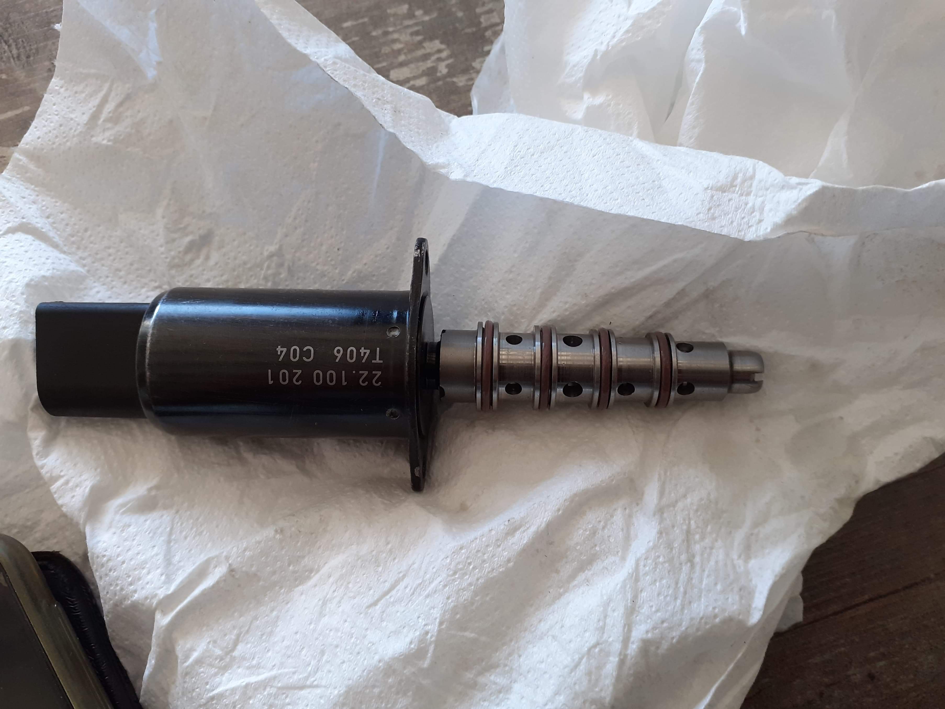

Posté(e) le 9 mars 20214 a Auteur comment_1061903 Alors voilà les nouvelles le groupe hydraulique fuit,esque il existe un kit de réfection?apparemment chez BMW il peuvent pas avoir tout les joints

Posté(e) le 9 mars 20214 a Auteur comment_1061976 Non car il y a le cache en dessous et sa fuit très peut plus en roulant en pression.apparament ça a l'air de fuir de l ectrovanne qui est au-dessus de la pompe
Posté(e) le 10 mars 20214 a comment_1062024 Il y a 15 heures, Mika49 a dit : Non car il y a le cache en dessous et sa fuit très peut plus en roulant en pression.apparament ça a l'air de fuir de l ectrovanne qui est au-dessus de la pompe Fuir de l'electrovanne ? Juste le joint alors, c'est une réparation à pas cher ça. Un test ISTA t'aurait informé de la perte de pression ou de l'impossibilité d'atteindre la pression de consigne.

Posté(e) le 23 mars 20214 a Auteur comment_1063487 Bonjour Avez-vous les références des joints d electrovanne ci joints photo
