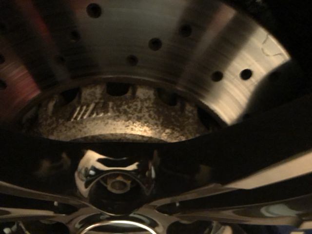

Posté(e) le 7 mars 20214 a comment_1061649 Bonjour à tous , je souhaiterai savoir si quelqu’un a déjà remis à neuf les bols de disque ( je suis pas certain de la dénomination de cette pièce ) car les miens sont piqués et donc très moches ... Rien ne vaut une petite photo pour se faire comprendre merci pour vos réponses

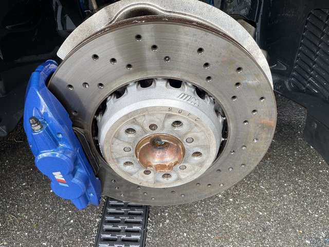

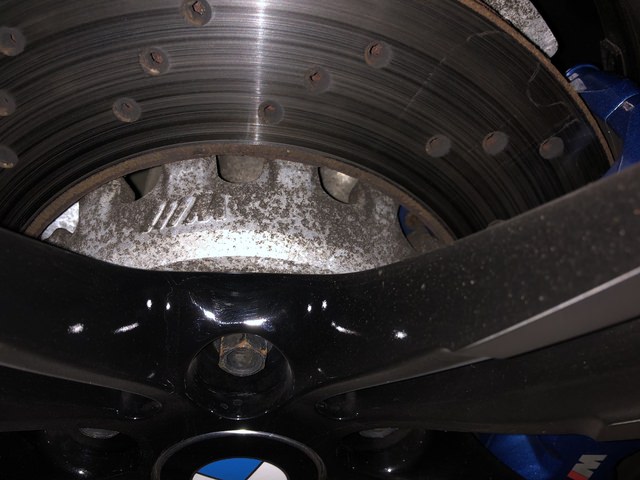

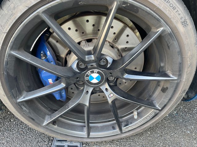

Posté(e) le 16 août 20213 a comment_1075803 Je vous ai fait un tuto les loulous. 1. D'abord, on achète cette brosse pour perceuse : brosse bois LM. Pas de brosse métallique, il faut qu'elle soit en nylon. 2. On se concentre sur une roue. Oh la vilaine ! Remarquez le bol alu tout crassou. 3. Démontage de la roue. 4. On passe sur le bol la brosse avec une perceuse, à sec. On tourne le disque au fur et à mesure bien sûr. Retournez la perceuse pour nettoyer les interstices entre le bol et le disque (ou changez le sens de rotation). Essayez de garder un même motif de brossage pour que ça soit plus joli. 5. On en profite pour nettoyer les centres de roues qui sont toujours rouillés, avec la même brosse. Puis, avec éponge/microfibre, on fait les étriers, l'intérieur des jantes et l'habillage plastique tout autour. On peut passer un jet d'eau pour rincer tout ça. 6. C'est beau quand même 😎 7. On remonte la roue, serrage à 140 N.m. 8. On repasse à l'étape 2, mais avec une autre roue (c'est important hein).
