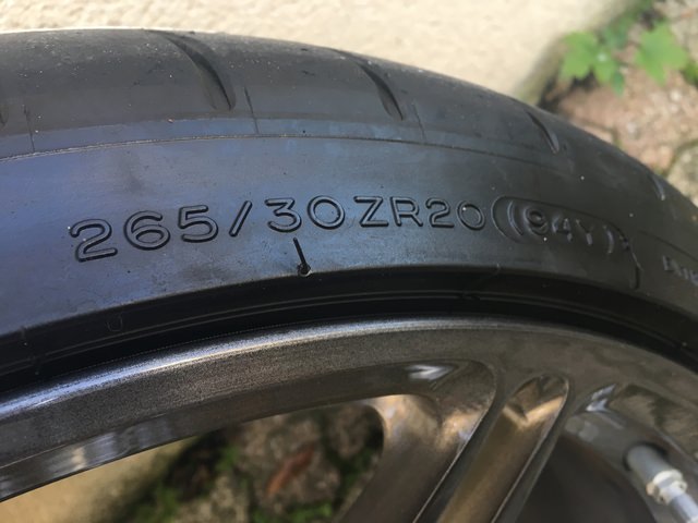

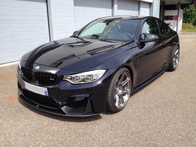

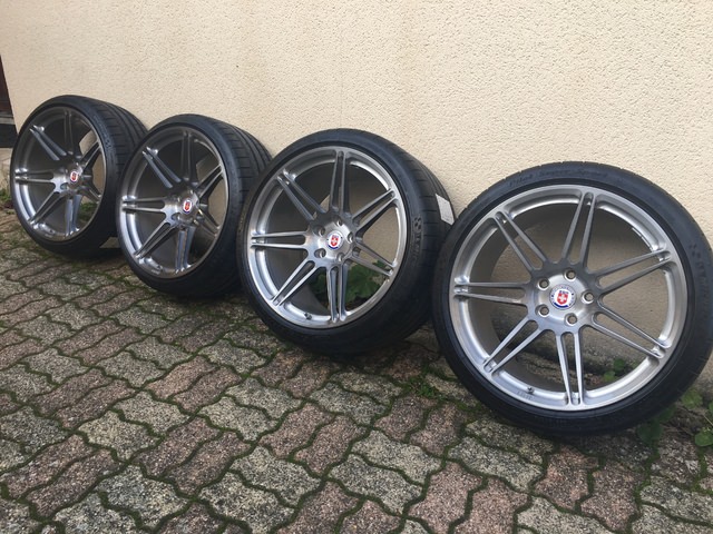

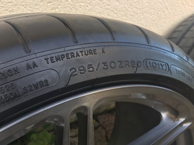

Sur ma M4 avec ressorts Eibach, j'ai posé du 20' HRE, à l'avant 20X9.5 ET20 et l'arrière 20X11 ET37 avec 265/30/20 et 295/30/20.
Sur le 11' de large, le 295 est à flanc tiré comme l'avant, question look, ça ne dépareille pas.
Avec ce set, pas besoin de cale, les pneus arrivent à fleur sans toucher.
