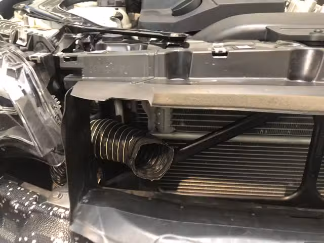

Bonjour à tous, peut être que l info est sur le forum mais je n'ai pas réussi à la trouver....
Je souhaiterais mettre en place un circuit pour refroidir les freins. Pas de soucis j ai trouvé les écopes que l on monte derrière les étriers reliés au boa. Mais quelqu'un pourrait il me dire svp quelle pièce mettre à l autre bout du boa ? Vous vous fixez au pare choc ? Ou vous avez racheté un modèle d écope particulier ?

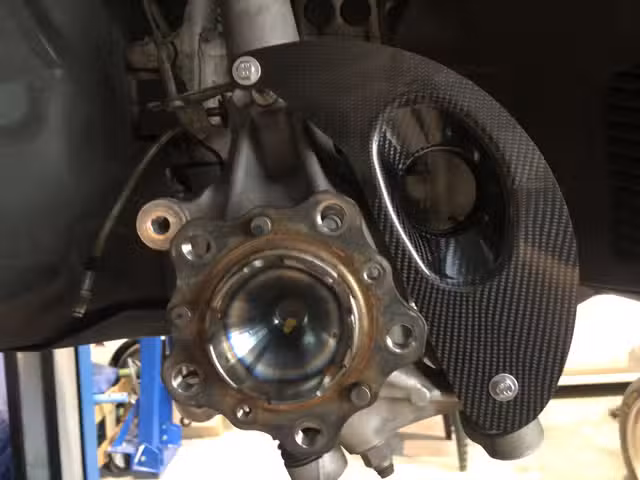

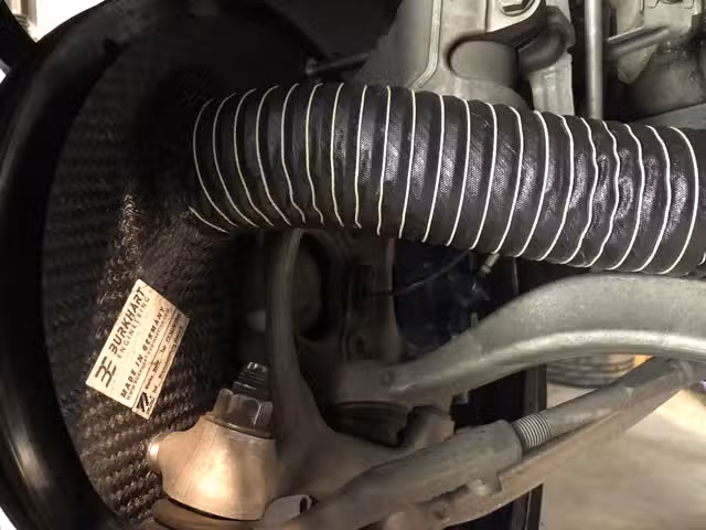

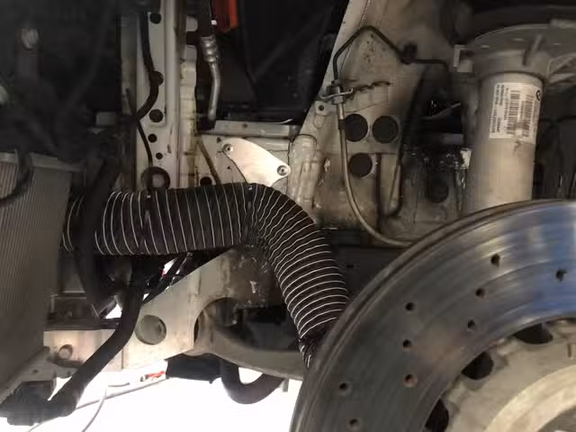

comment_1062123
salut je peux te vendre un système complet
Ecopes imprimées en 3D a fixer par des rilsan sur le bras inférieur , les boa de 60mm et les platines carbone (de chez EBS )  à mettre derrière les disques https://europebm.shop/collections/m2-competition/products/ecopes-carbone-refroidissement-freins-m4-m2-m3-fxx

comment_1062135
tres bien ça !
mais?... c'est quo les pixel ? truc secret de tonton TomS. ?
comment_1062136
non j'ai pris les images sur le site d'EBS , Schirmer ne fait pas le montage comme ca
comment_1062165
Justement j avais regarder le kit schirmer mais je me suis demandé où était fixé la prise d’air? Tu sais @damsxx tu l’as sur la tienne?

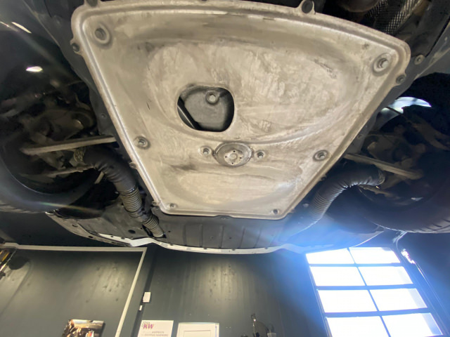

comment_1065341
Il y a 4 heures, GuiM a dit :
👋🏻 Il faut découper les gardes boues et la protection du dessous ou ça passe?
Voilà la photo vue de dessous, on a du juste découper un peu la protection du dessous 😉
