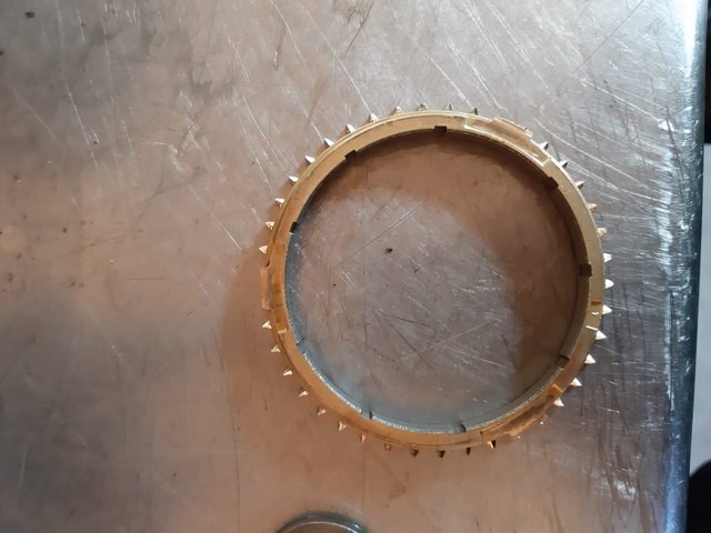

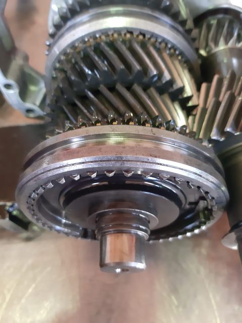

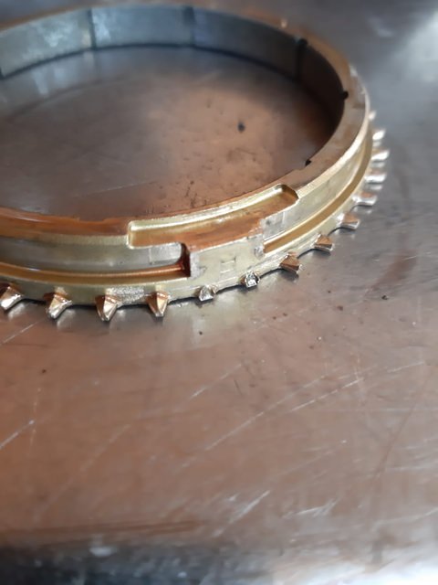

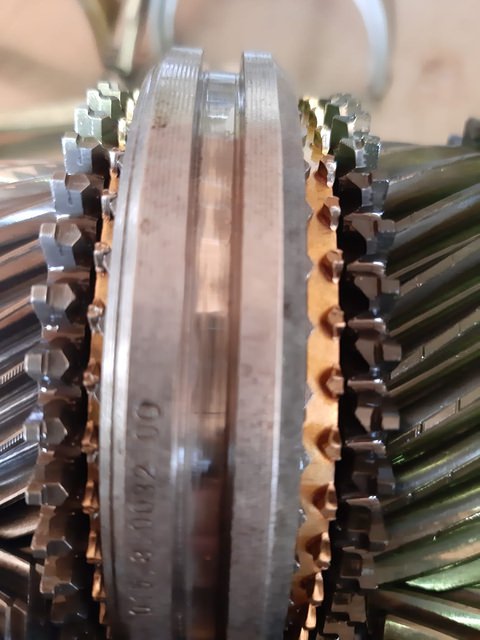

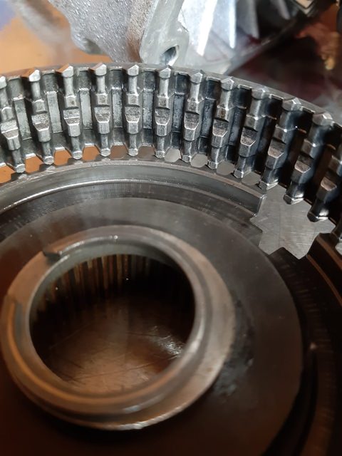

Episode "xx" (Je ne sais plus :): la M a été déposée chez Synchro-Auto à DIEPPE mi-août.
En "2 min", elle a été déposée et ouverte (On voit ceux qui savent faire).
Extract de leur message:
"Voici les photos de l’ouverture de votre BVM,
- Le synchro de 3ème présente peu d’usure alors que celui-ci ne faisait pas correctement son travail.
- Le synchro de 4ème lui est très endommagé 2 dents manquantes.
Le baladeur ¾ est dissymétrique mais le sens de montage correspond bien puisque de l’autre sens le synchro serait encore plus en appui, l’autre hypothèse c’est une inversion entre 2 baladeurs.
Je prends contact avec plusieurs ateliers de remise en état transmission afin de voir si on pourrait obtenir des photos ou de la documentation sur le positionnement des baladeurs."
Sans information complémentaire nous allons devoir désassemblé tous les baladeurs et faire des comparatifs via des lignes de cote pour déterminer leurs emplacements.

Comme évoqué plus haut, la BV de ma M5 a été confiée à Synchro-Auto (DIEPPE). Constat rapide: bague de synchro endommagée.
Après de longues recherches de mon côté et côté Synchro, nous en sommes arrivés à la conclusion que rénover cette BV n'est peut-être pas la solution économiquement viable. Il est notamment quasi impossible de faire refabriquer des bagues de synchro avec des matériaux plus robustes.
Synchro-auto a une option: il est en contact avec un préparateur scandinave qui saurait mettre à disponible une BV renforcée et "flasquable" sur le S38. Cette Bv ne serait pas une 280/5 mais j'attends un devis détaillé des pièces robustifiées, de la boite prélevée, etc.
Message reçu:
Nous avons échangé par le biais d’un intermédiaire Norvégien avec un spécialise GETRAG sur cette fameuse 280/5 pour lui cette boite ne mérite pas d’être reconstruite car elle a trop de défaut et pas de pièces de bonne qualité pour les reconstruire.
On retrouve bien ce problème de qualité de pièce.
