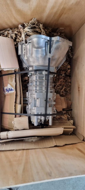

Je me suis lancé car la M5 me manque de plus en plus (Mon dernier CT a 2 ans de retard 😅). Achat BV M3 E30 Dogleg chez BMW CHARRIER + Adaptation confiée à Synchro-Auto.
1ère "présentation" de la BV sur la face moteur. A priori, ça matche pas mal (La cloche associée à la boite "correspond" au moteur). Chaine de côtes en cours pr embrayage et lg arbre de transmission (Queue de boite). + Pré-étude pr support BV et déport sélecteur.

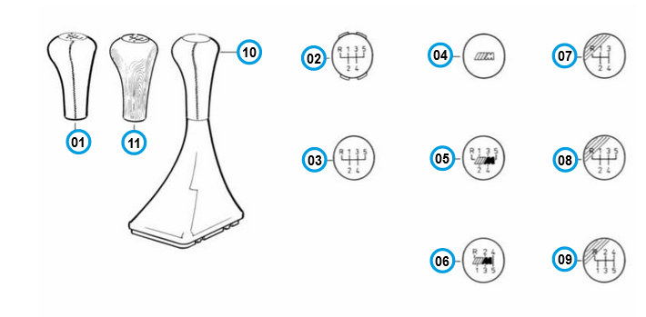

Changer le pommeau pour un modèle avec grille inversée. Question: auriez-vous une idée pr trouver un modèle M3 E30?
j'ai vu ça ce matin mais la description est étrange: câblage mais pas rétro-éclairé?? BMW E30 M3 MT1 M-tech 1 Pommeau de levier de vitesses - Emblème "DOG LEG",... | eBay

Pas de piste pr m'aider à trouver un pommeau DOGLEG ?? en rétroéclairé, est-ce que cela existe?

je ne penses pas qu'il y ait eu de dogleg éclairé.
des /// M normales éclairées oui
des ///M voir même des BMW "normales" avec la dogleg genre 325i E30 ou 635csi phase une qui sont équipées de dogleg oui mais sans l'éclairage.
vois la ref ETK suivante disponible pour une poignée de dollar chez Liebmann: pièce 6 25111221616
la 8 est celle montée sur les ///M635
mais je pense que cela doit être faisable si tu passe le petit médaillon dogleg à la dremel en mode chirurgical pour supprimer la peinture qui est dessous pour laisser passer la lumière ; avant de le recoller proprement ...à tester.😉

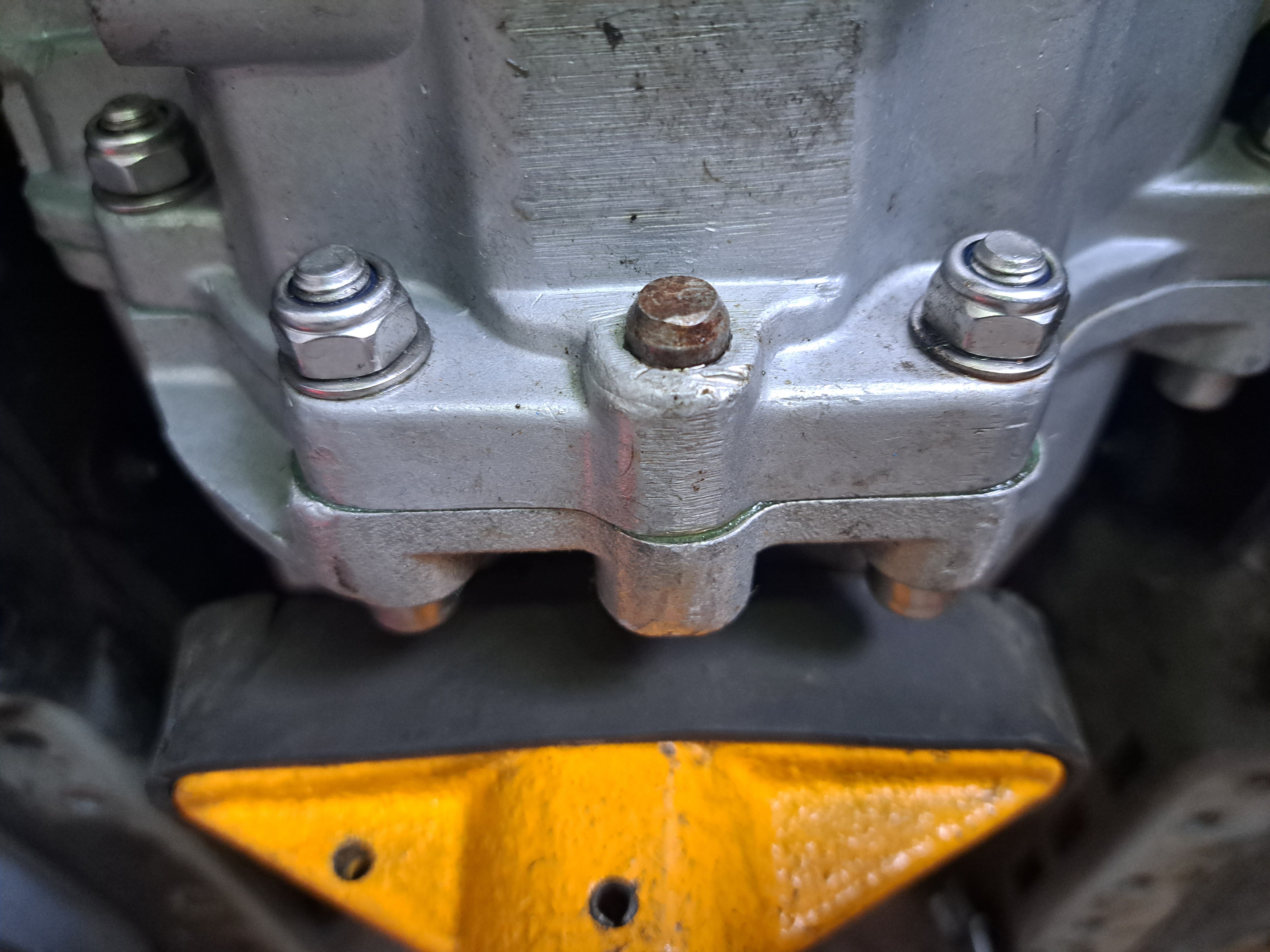

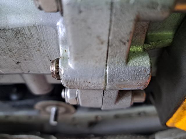

En août, 15 jr de fermeture de Synchro-Auto et au retour: une petite flague d'huile sous la voiture.
Suintement entre les 2x carters de la BV. Sniff!!

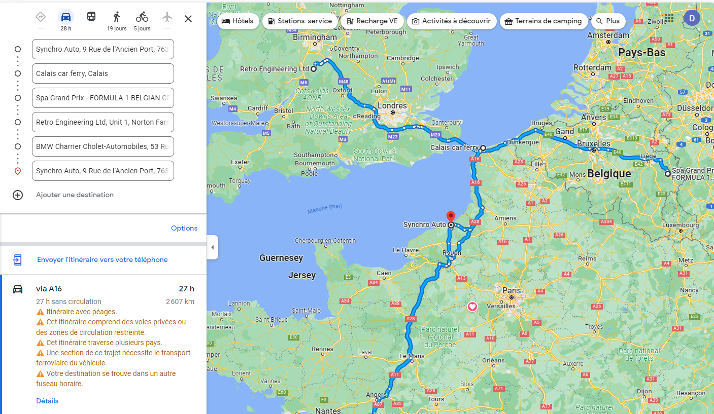

Comment qu'on fait maintenant ?! La BV a été achetée chez BMW Cholet qui l'a achetée chez RETRO-ENGINEERNG en Angleterre (Retro Engineering Ltd - Ingenuity & Excellence in Historic Motorsport (retro-engineering.co.uk). La BV est montée sur ma M5 à DIEPPE.
Vous suivez?!
Solution: RETRO-Engineering est de passage par Calais pr ensuite se rendre sur le circuit de Spa pour les 6h "The sound of History". Donc SYNCHRO a déposé la BV fissa pour que la BV soit acheminée vers un entrepôt dans le Nord de la France avant le 26/09. Ensuite RETRO la récupère et la répare dans leur stand en Belgique pour ensuite la redéposer le 1/10 sur le chemin du retour.
Vous suivez toujours?

La société Retro a identifié l'origine de la fuite: boitier déformé.
La BV a été rapatriée en Angleterre et sera retournée une fois réparée.

euh Lisieux est un peu près de chez moi , vise plutôt Lourde SVP 😇
boitier déformé ??? et comment qu'il se serait déformé ?🤨😏
et comment vont ils rattraper cette déformation ?

Petit pt "bilan carbone" de la bv: 2600 km parcourue pour un retour prévu ce jour chez Synchro-Auto.
Vais-je enfin voir le bout de tunnel ("de transmission" :))?
