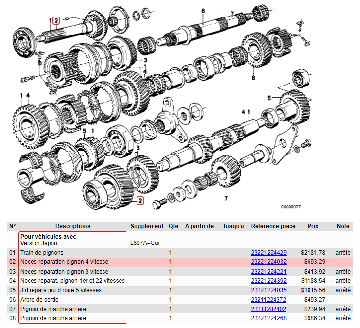

Reste à imposer le coût de cette réfection à BMW CHARRIER. Ca va sûrement coincer un peu!! 🙃image.png.84119be7b04284b7802c30f10dd5ee7d.png
Salut les BMistes,
Question aux "très" experts: est-ce que quelqu'un sait si les pignons de boite sont appairés? et si oui par quel moyen (Marquage, gravure, autres). Comme mentionné plus haut (Voir REALOEM), le kit de réparation est constitué d'un couple de pignons.
MARCHAL me dit que OUI et BTC Breysse pense le contraire.
