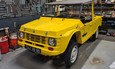

J'ai fait un tonneau dans un champ dans le pays basque avec une méhari étant très jeune bien avant le permis.. le point rigide le plus haut de la caisse c'est le volant... a fallu creuser pour s'extraire 😅

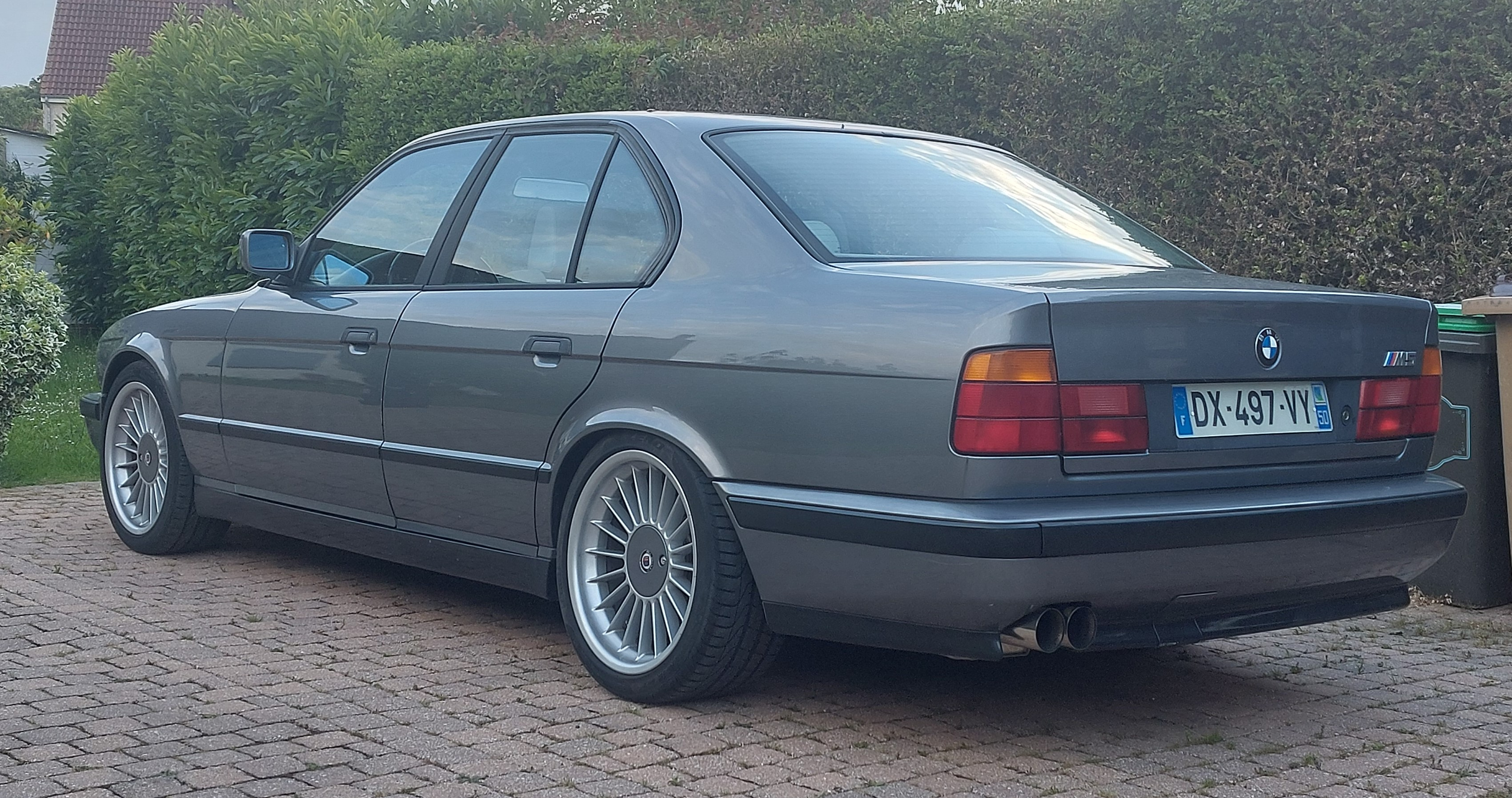

Petite photo souvenir avant de verser une larme ?!
Faire un tonneau avec une Méhari, faut y aller fort quand même !!
D'ailleurs je croyais que c'était impossible vu l'architecture et la souplesse des "suspensions" !
La Méhari a été ma première voiture, j'ai adoré ! Effectivement, tout était possible à son volant, étant donné que tu prenais maxi 90 km/h.
Une fois j'ai déjanté dans un rond-point ( pression trop basse ?) sinon RAS 😜

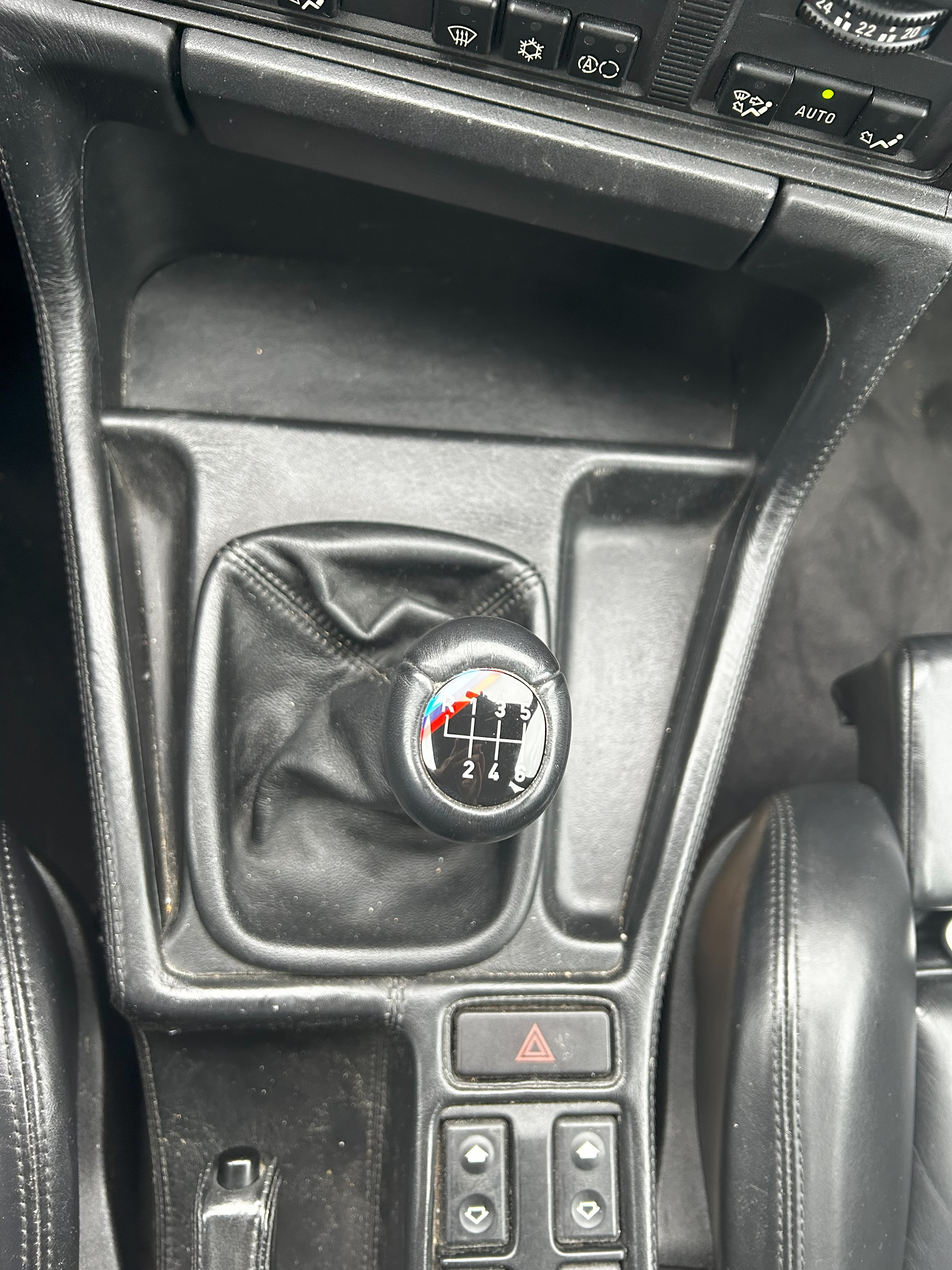

Après, HA de la petite pastille qui va bien: Embleme colle d`origine BMW M 5-Gang (25111221616) | HUBAUER-Shop.de repère 6

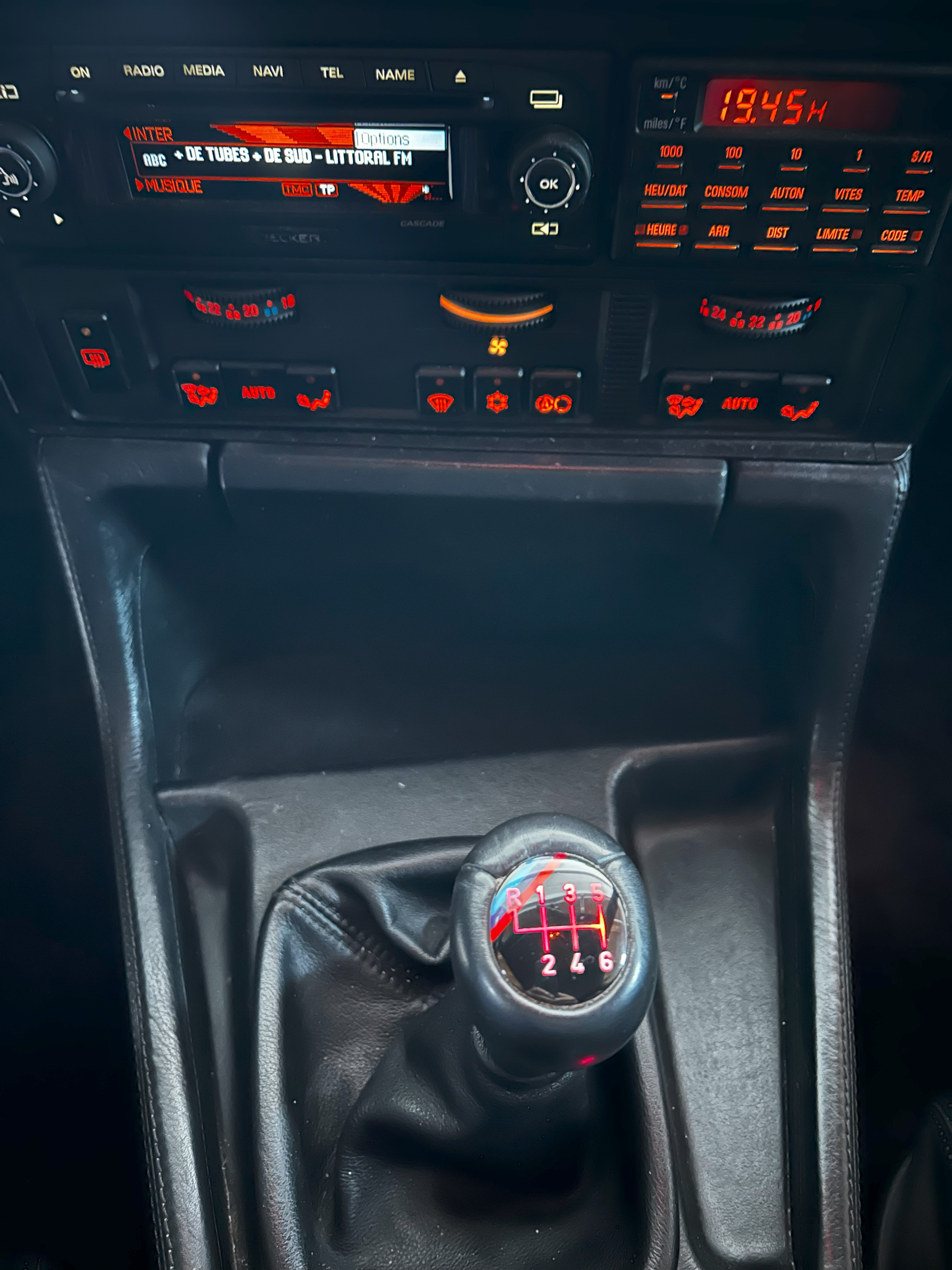

une fois en place ça donnera ça:
jour Vs nuit...
en voyant les photos, je me dis qu'il faudrait que je fasse un peu la poussière...😅

- Le rappel (centrage au neutre) du sélecteur est presque inexistant (Je ne comprends pas pourquoi). Et de facto, le guidage pas exceptionnel.
L'unique solution "partielle" (a priori et sans tout revoir) serait de placer une "grille alu" (façon Ferrari) sous le soufflet mais laborieux à faire. cf. lien ci-dessous. Joli boulot.
Préparation : grille de sélection des vitesses - Le site de l'Excalibur 35X
