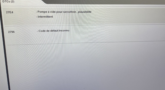

Posté(e) le 16 mars 20214 a comment_1062762 Alors 27E4 c'est quoi ? Le code défaut qui ressort à la valise de temps en temps sur ma voiture... Et lorsque cela se produit, c'est un véritable calvaire puisque le mode dégradé qui intervient bloque quasiment tous les gaz, jusqu'à une vitesse très réduite (environ 40 km/h). Croyez-moi c'est désagréable... très désagréable ! Notamment dans le cas où tu te trouves sur une autoroute bien chargé, voie de gauche... 🙄🤦♂️ Et cela dure telle une crise de jalousie, environ 15 minutes, pour ne plus en entendre parler 1 semaine, voir... 2 mois ! Tu crois même à une panne qui a disparue d'elle même... jusqu'à la prochaine ! 😑 Je n'ai pas de symptômes particulier au moment où ça se produit (à part un ronronnement - voir plus bas), parfois au ralentit, parfois à vitesse stabilisée, parfois sur le gaz, et surtout, pas de problème de freinage : et pourquoi j'en parle, puisque c'est justement lié au freinage ! 27E4 : Underdruckpumpe Mastervac plausibilität / Pumpeläuft nicht / Tastbedingungen Exemple : Motordrehzahl : 3 223,00 U/min Sensorunterdruck bremskraftverstärker : -510,31 mbar Modellunterdrunck bremskraftverstärker : -798,38 mbar En gros pour ceux qui sont allergiques aux proses d'outre-Rhin, je traduis ce que veux me dire mon cher DME : "j'ai un problème de dépression d'air, j'active le pompe à air "booster" mais rien y fait, c'est la merde, tu risques de tirer tout droit, donc je coupe tout !" ALLEZ, BON CHAAANCE ! Alors dans mes recherches : - j'entends bien la pompe "booster" située dans l'aile conducteur s'activer quand ça va flancher (le fameux ronronnement)... D'ailleurs on l'entend aussi lorsqu'on sollicite le frein lors du coldstart (le seul moment où l'on est susceptible de l'entendre), vous pouvez essayer, elle se mets en marche une dizaine de secondes - Bonne assistance au freinage : donc on écarte une éventuelle fuite du système de dépression. De plus le phénomène serait permanent. - Connectique propre, pas de trace d'humidité ou d'oxydation... Il ne reste à priori que une défaillance aléatoire du capteur de vide 34 30 2 283 608, élément spécifique M3 e9x : La pièce est donc en commande chez BMW... L'accès est sacrément tordu, donc je ne sais pas encore si je me lance dans la mission solo, où j'opte pour le joker "appel à un ami" ! On parle de ce problème ici notamment : https://www.m3post.com/forums/showthread.php?t=1036461 Mais est-ce que ici, quelqu'un a déjà rencontré ce problème ? (Nan parce que je suis abonné au dysfonctionnements étranges sur ma voiture...)

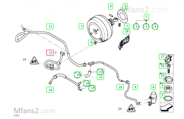

Posté(e) le 16 mars 20214 a comment_1062771 Je crois qu'ils en parlent également ici : https://www.m3post.com/forums/showthread.php?t=874862 D'ailleurs c'est marrant que parfois ce soit la pièce 34 30 2 283 608 qui soit montée et d'autre fois la pièce 34 30 2 283 605

Posté(e) le 16 mars 20214 a Auteur comment_1062795 Il y a 1 heure, NightAngel a dit : Je crois qu'ils en parlent également ici : https://www.m3post.com/forums/showthread.php?t=874862 D'ailleurs c'est marrant que parfois ce soit la pièce 34 30 2 283 608 qui soit montée et d'autre fois la pièce 34 30 2 283 605 Comme le capteur est livré avec la tubulure, la différence c'est LHD/RHD. Le capteur est identique 🙂

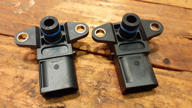

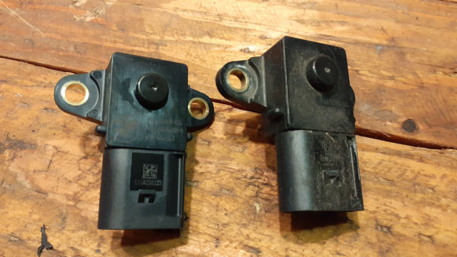

Posté(e) le 27 mars 20214 a Auteur comment_1063958 Capteur changé ce jour, et uniquement le capteur ! Pas simple de par l'accès reduit, mais avec quelques rallonges, un aimant (pour récupérer les vis), puis remontage avec un soupçon de graisse silicone pour faire rentrer papa dans maman sans effort, ce n'est pas insurmontable. L'avantage est que la canalisations sont souples, qui permettent une certaine maniabilité. Effectivement @Fred///M, si l'on veut remplacer l'ensemble, il faut absolument tout déposer dans cet exiguë compartiment : Mastervac, bocal de lockheed et maître-cylindre, et donc aussi extraction puis purge du liquide... Donc wait&see, j'espère ne pas être victime d'une nouvelle crise dans les prochains kilomètres !
