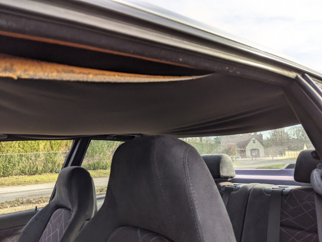

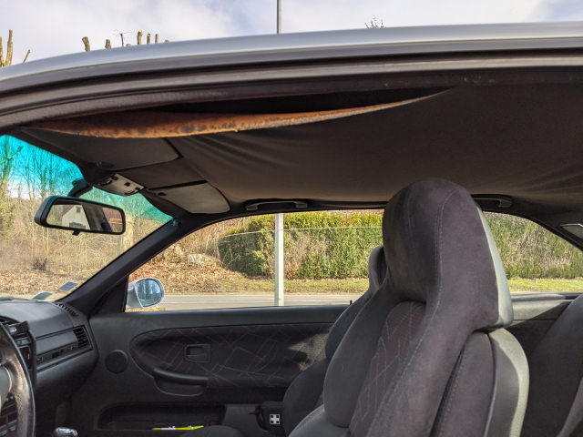

Comme beaucoup de possesseurs de E36 (et autres anciennes d'ailleurs) j'ai mon ciel de toit qui se décollait.
Au début, c'était un petit peu mais à la fin c'était une bonne partie de la toile qui venait me chatouiller les cheveux (un peu chiant quand on roule fenêtre ouverte pour profiter du s50).
Et puis, vous avez beau essayer de garder une voiture de 25 ans dans un état plus que correct, un ciel de toit qui se décolle ca fait vite perdre beaucoup de cachet à la voiture.

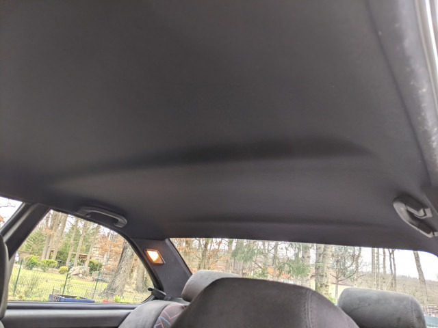

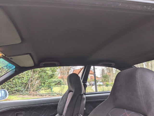

je suis très content du résultat final, ca fait vraiment plus propre, il a une légère différence de teinte du à la coloration aux UV des autres éléments mais rien à voir avec les tissus essayés chez les scelliers.
