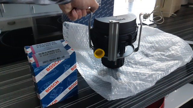

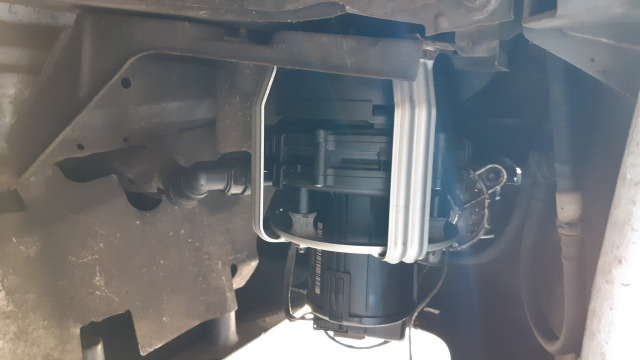

    Dernière ligne droite après 10 ans de vie commune avec ma future ex M5. Contrôle technique passé avec succès lundi dernier, derniers coup de nettoyage et maintient en charge de la batterie (à la
J'ai entrepris le week-end dernier malgré un horrible mal de crâne, le remplacement de la pompe d'injection d'air secondaire....pour le bien de l'humanité....vos enfants et petits enfants me diront "merci"...

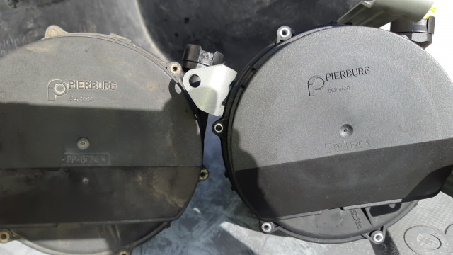

Bref, je change ma pompe:
20210326_091531.thumb.jpg.cb67b377fe8096e3a3163d566f408450.jpg20210328_173010.thumb.jpg.d03f89d765e0b242241591a3fbc7cbdf.jpg20210328_174945.thumb.jpg.cc5426f3b9b477642611aa2ca66feeb0.jpg20210328_184630.thumb.jpg.056aaabfc8585ab0414cbdc036462920.jpg
Promis, j'ai tout bien fait comme les gars chez bmw....mais ça ne marche pas.....quelle déception.

Bref, ca ne marche pas ma fucking second air pump.
Je regarde donc ma liste de fusible....y'a R.
Je regarde sur internet...je trouve un fusible de 50A (WTF) N°107 qui pourrait être, peut-être, présent, je site "coté plancher droit, à droite sous la moquette....USA seulement".
Mouai, fout toi bien de ma gueule google. Me v'là bien tient.
Bref, ma pompe neuve ne marche pas, je ne trouve pas le fusible, je ne trouve pas le relais...
Si quelqu'un sait, je suis preneur.

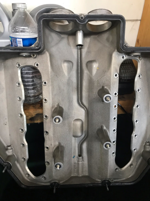

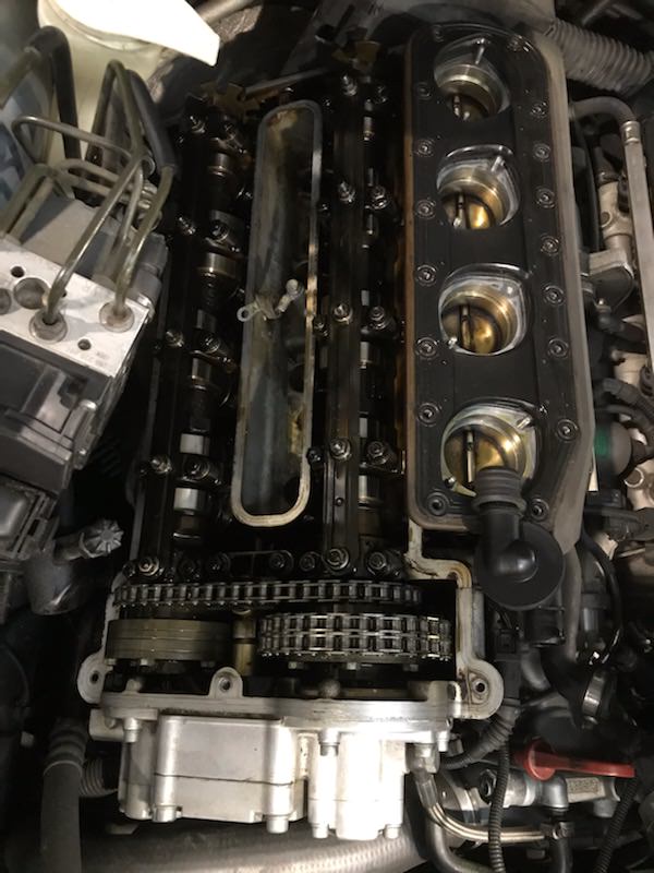

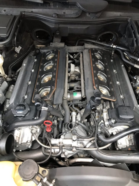

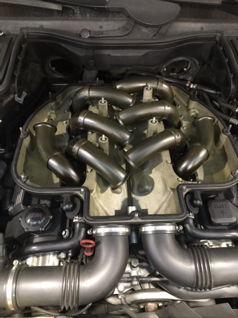

A défaut de pouvoir sauver la planète ; suite à mon problème de bougie qui prenait l'huile, remplacement des joints de cache culbuteur, de puit de bougie et de vis:
Ils étaient effectivement secs.
Une bonne chose de faite.
Modifié par 555 prodrive

Salut,
t'as déjà une pompe en octobre 98, donc je dois forcément en avoir une... je savais même pas.
Comment tu sais qu'elle déconne ? Tu as un défaut à la valise ?
Elle sert à quoi cet pompe ?
Il y a 18 heures, pack m a dit :
C'est lors des démarrages à froid, elle injecte de l'air dans l'échappement avant la sonde lambda afin que la sonde détecte qu'il y a trop d'air et donc demande au moteur d'enrichir le moteur en essence.  Ça sert à ce que le moteur chauffe plus vite.

Le 05/04/2021 à 14:01, looni a dit :
Salut,
Une pompe qui marche bien, tu l'entends, ca fait comme un bruit d'aspirateur pendant environ 1 minute. Tu ne peux pas louper.
Si en panne, ca ressort effectivement à la valise (code défaut 170).
La mienne est soit h.s soit elle a été enlevé...
Faudrait que je regarde.
Le code erreur se situe dans le calculateur moteur ou ailleurs ?
Heu, ma pompe ne fait pas de bruit d'aspirateur par contre elle fonctionne très bien.
En revanche ce qu'on entend très bien c'est le régime moteur et l'échappement qui roronne vraiment plus fort pendant les 2 premières minutes.
Il me semble au contraire qu'un symptome de panne est quand elle fait beaucoup de bruit...
Il n'y a qu'à voir youtube...

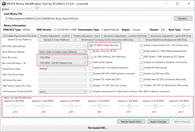

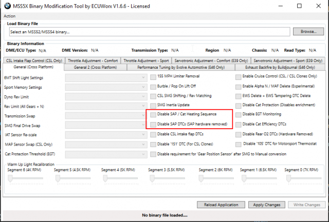

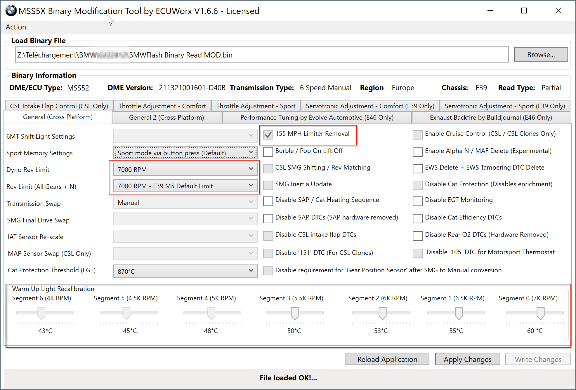

Edit : si elle a été retiré et que ça a été fait correctement, la DME a été tuné également pour supprimer le défaut.
https://www.ecuworx.co.uk/downloads/
Logiciel bien sympa d'ailleurs, exemple avec ma cartographie :
Oui c'est le cold start  le fait que ça tourne plus vite et plus "fort" non ?
