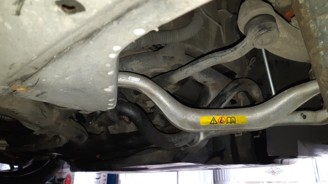

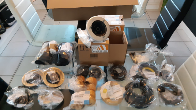

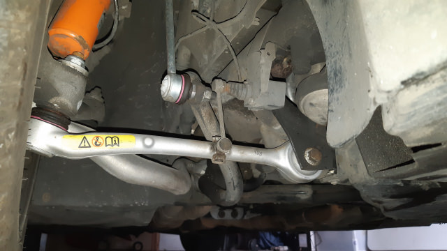

comment_1069298
Cette auto continue à me rendre chèvre.

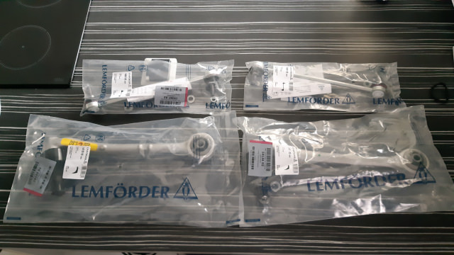

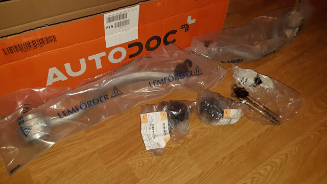

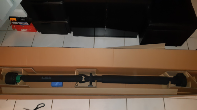

J'ai refais un gros coup de neuf du train avant:
- amortisseurs koni avec tous les périphériques neufs en OEM
- disques ATE
- plaquettes Brembo
- bras + bielettes Lemförder
- silentbloc de barre stab OEM
- arbre de transmission OEM
Malgré tous ces bons soins, j'ai une légère vibration entre 80 et 100 km/h lors de légères accélérations et au freinage (ressenti dans le volant).
Après 100 km/h, elle disparait. De même, lors de grosses accélérations, pas de vibration.
Lors du contrôle de l'équilibrage, j'ai pu voir un léger défaut sur la jante avant gauche.
Donc, direction BMW pour commander une nouvelle jante.
Mais vibration toujours présente....la chienne de vie...

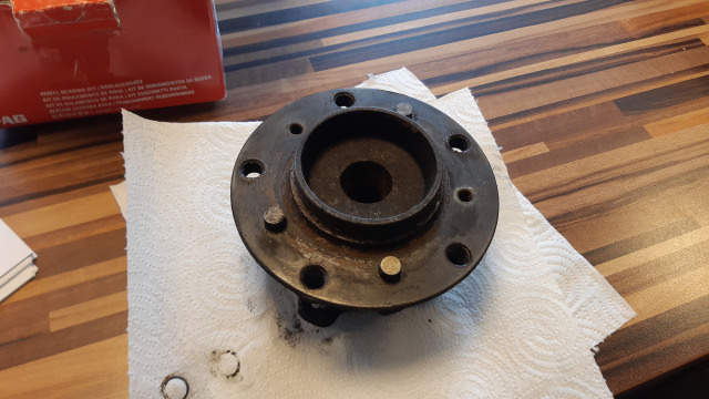

Contrôle du jeux du moyeu ; RAS.
Sur conseille, je vais nettoyer le moyeu mais cela avait été fait lors du remplacement des disques.
Quelqu'un a t'il déjà eu ce genre de chose??

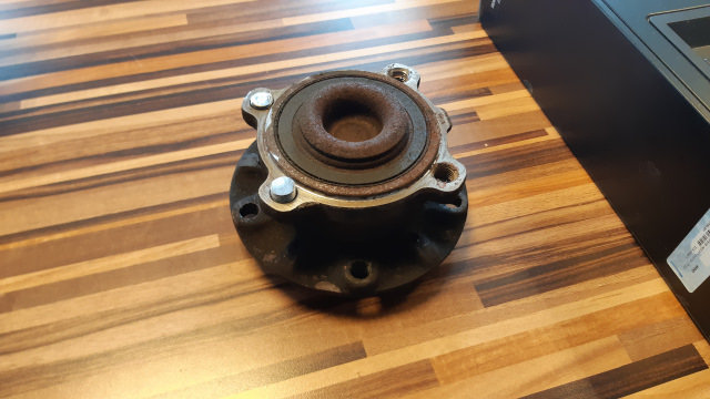

comment_1069309
sur mon ancienne 530d, disques voilés changés, revoilés en moins de 5000km, au final moyeu av gauche voilé, j'ai changé les deux avant par précaution, et nickel plus de vibration
comment_1069313
il y a 29 minutes, alex670 a dit :
Lui dit pas des truc comme ca...
comment_1069429
Il y a 14 heures, looni a dit :
Tu as bien serré les bras de suspension roue au sol et pas en l'air ?
Oui, de ce côté tout est niquel.

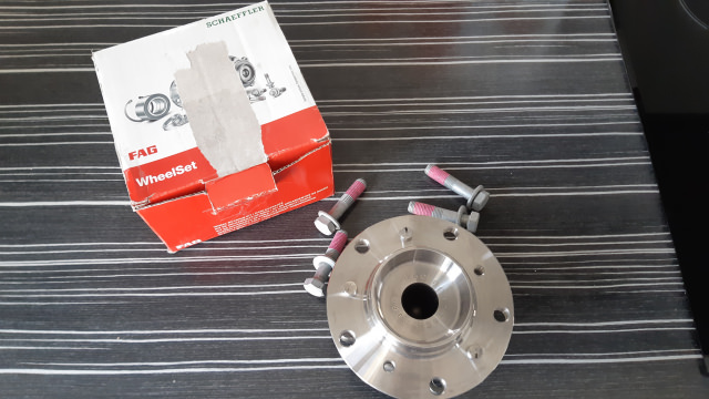

J'ai commandé un moyeu FAG, on verra si le problème vient de là.

comment_1070125
Purge de l'ancien LDR faite, sonde de température remplacée.
Et bye bye l'ancien moyeu...
Bon, mon pote n'avait pas son comparateur (prêté a quelqu'un).
Je n'ai pas encore testé l'auto...
J'espère que la légère vibration sera de l'histoire ancienne.
Sinon il me reste un côté à faire (il n'y avait qu'un seul moyeu FAG de disponible, sinon c'était une marque à pas cher que je ne connais pas "OPTIMA" ).
J'ai donc fait remplacer le moyeu sur lequel l'ancienne jante qui avait un très léger défaut était montée.
comment_1070148
Le problème de la légère vibration semble réglé 🥳🥳
