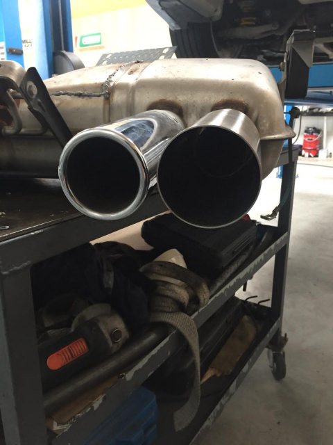

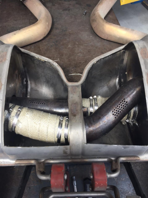

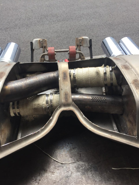

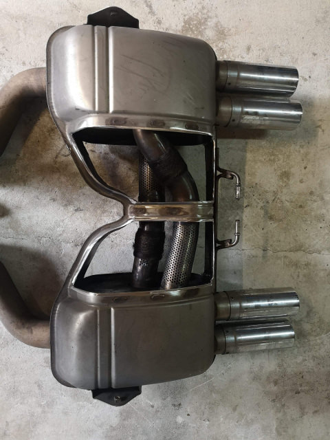

Je suis de plus en plus intéressé pour faire cette modification . Le seul inconvénient si on peut dire c’est le poids ... savez-vous où trouver un tuto sur la marche exact à suivre ? Merci d’avance
Modifié par Jeje2626
comment_1067912
Voilà, tout est expliqué ici.
Sinon, moi avec mon silencieux OEM modifié, aucun drone mais l'enclume lol...
comment_1067918
Pas autant que ça, enfin ça dépend par quel silencieux tu remplace, les SS race font 10kg chacune soit 20kg et l'OEM 25kg
Les autres je sais pas
Modifié par totomini
comment_1067922
Oui voilà c’est pour dire qu’au final c’est pas lourd mais le delta avec les autres silencieux c’est pas non plus la folie. C’est bon je suis convaincu je vais faire la modification 🙌
comment_1067923
il y a 45 minutes, totomini a dit :
Ducoup c’est bien les 4 tubes à couper remplacer ? J’ai entendu par ci par là que certain font deux sur quatre ?
comment_1067925
Oui on peut faire que 2 sur 4 mais quitte à ce que ce soit ouvert, autant faire les 4.
C'est ce qui a été fait sur ma gamelle.
comment_1067930
il y a une heure, totomini a dit :
D’accord et donc zéro drone avec les 4 ?
