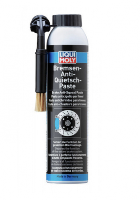

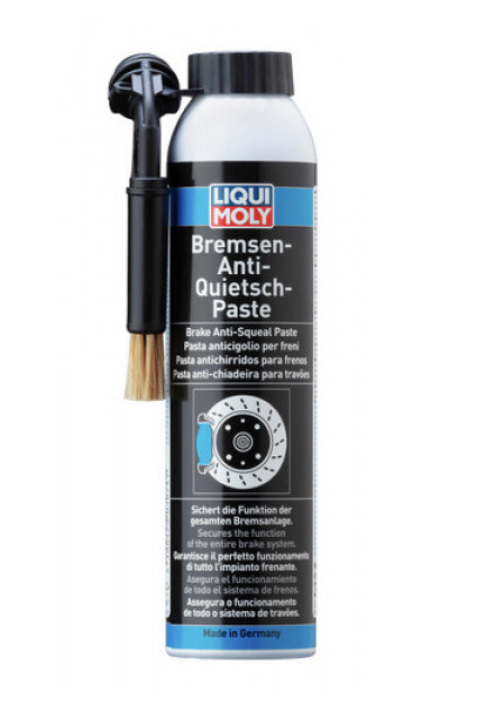

Mon astuce mettez de la graisse entre les pistons et les plaquettes. En plus je fais des chanfreins et plus de bruit!

Je mets de la graisse cuivrée au dos des plaquettes mais le couinement arrive tout de même.... à noter qu’en général, après une sortie circuit, elles ne couinent pas pendant qq temps ! 😉

Concernant cette histoire de couinement, comme je le disais, j'ai "tout entendu dire" mais je n'ai jamais pu en tirer des conclusions pour autant.
Il y a ceux qui mettent ça sur le compte de l'humidité (météo), sur l'obstruction des disques percés par le résidu de plaquettes, sur les micro-fissures des perçages, sur le chanfrein de ceci, sur... le fait qu'il faille poncer le disque pour éliminer la bordure, etc. D'autres qui expliquent que d'après le coefficient de friction, le théorème de Pythagore, la force de Coriolis, la courbure scalaire de Ricci... Bref !
Il semblerait que la seule solution pour être à peu près tranquille de ce côté-là, c'est de mettre des plaquettes OEM et puis c'est tout :)
comment_1065336
J avais collé sur mes pagid jaunes une tôle anti bruit, reprises sur les plaquettes d’origine montées sur les rs3. ( j avais en effet racheté un set d’occasion d’etriers audi avec les plaquettes ).
avec un poil de graisses cuivrées, je n’avais jamais eu de couinement .
Mais assez d’accord sur le fait que la règle est qu’il n’y a pas de règle!
