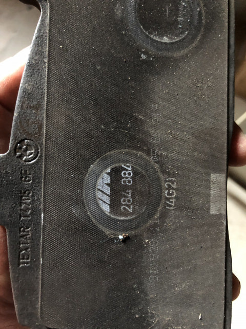

Si tu as des news sur les réf d’adhésif je suis preneur pour comparer. J’ai l’impression que sur mes plaquettes d’origine il y a un espèce de revêtement derrière les plaquettes.

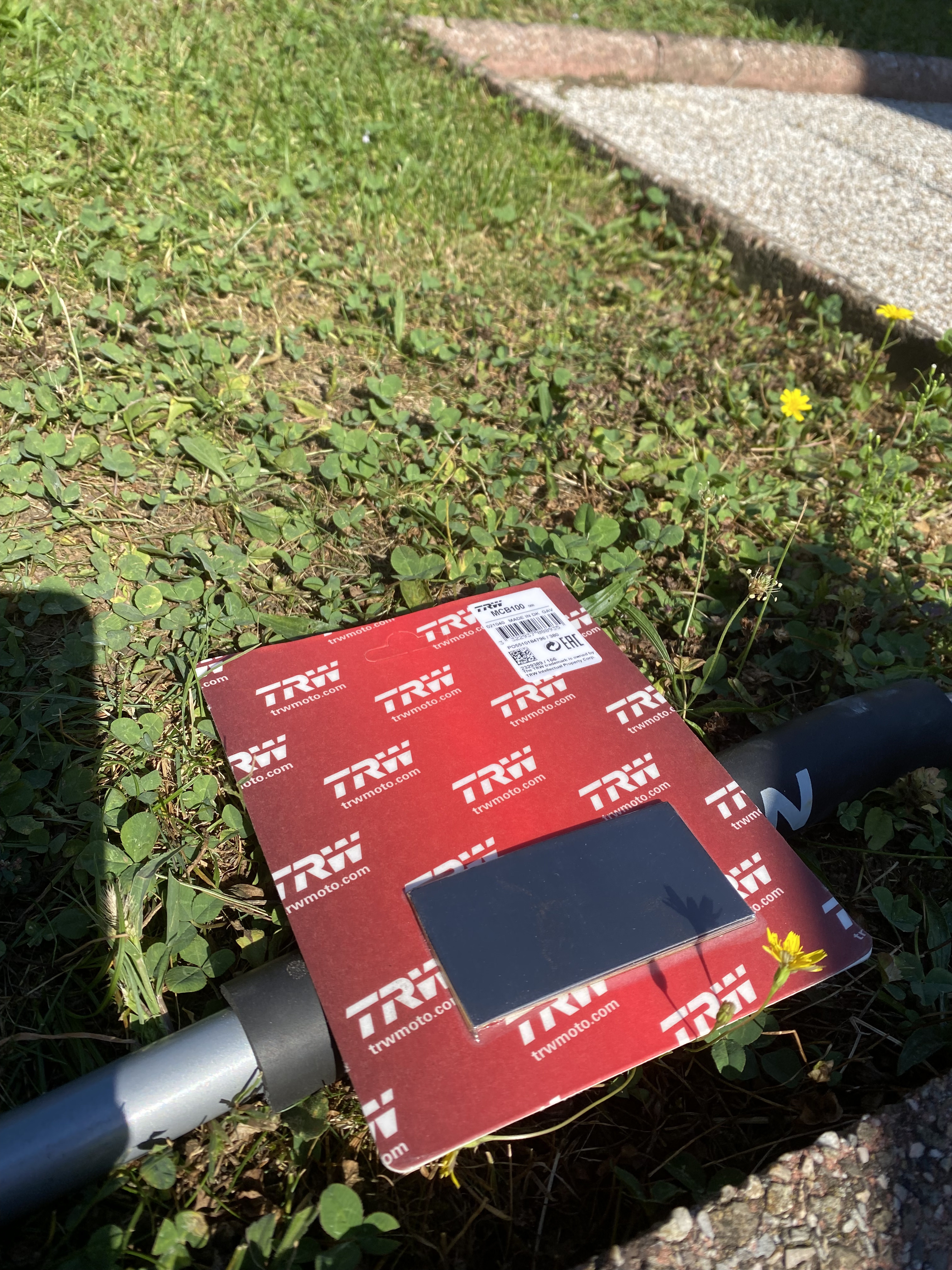

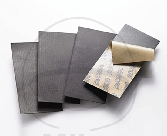

Pas de news, il m'a conseillé eBay (lol). J'ai creusé et j'ai commandé ça du coup.

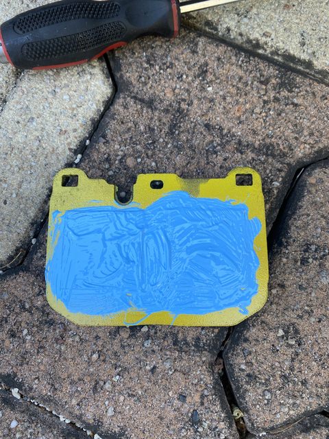

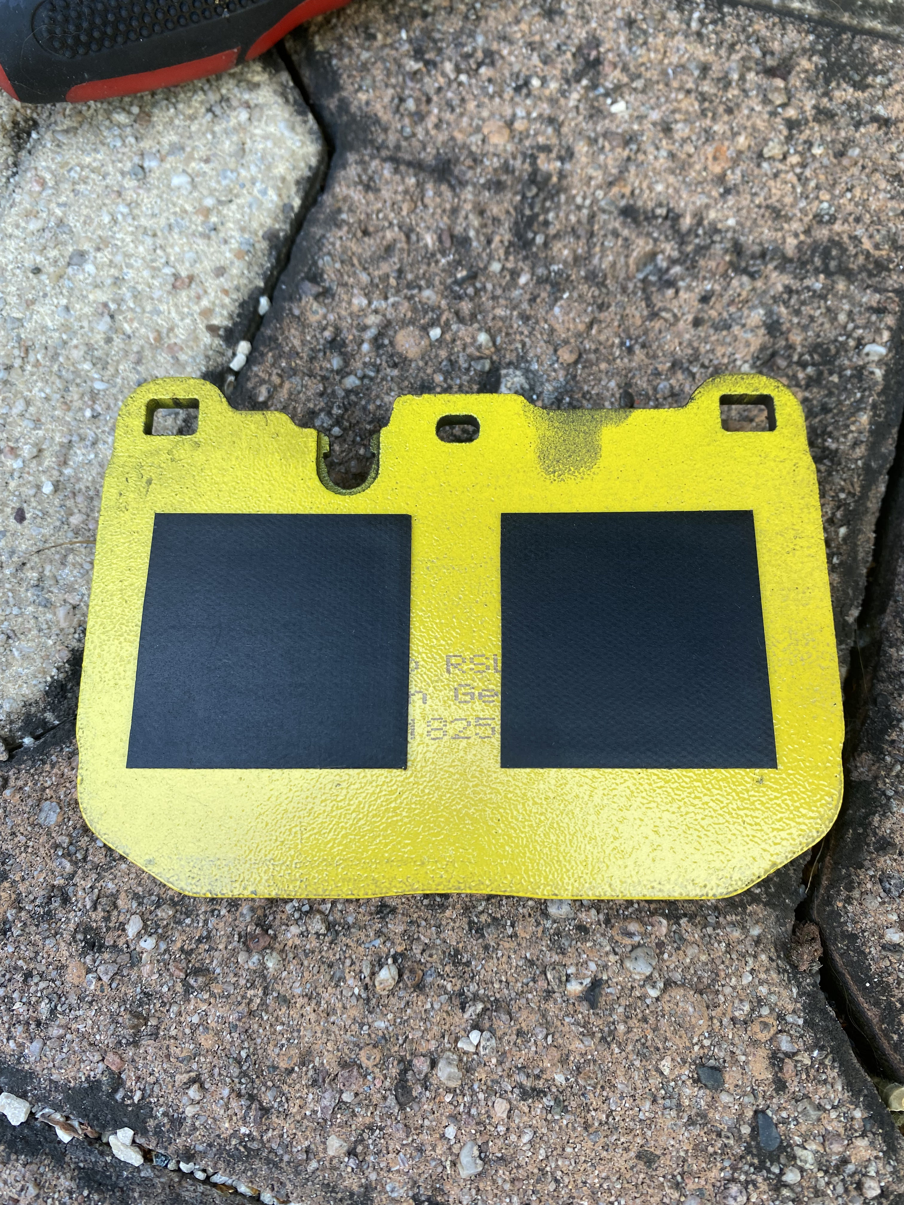

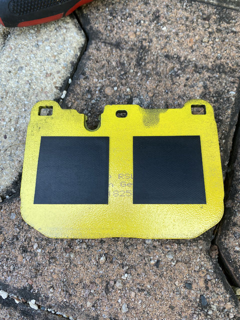

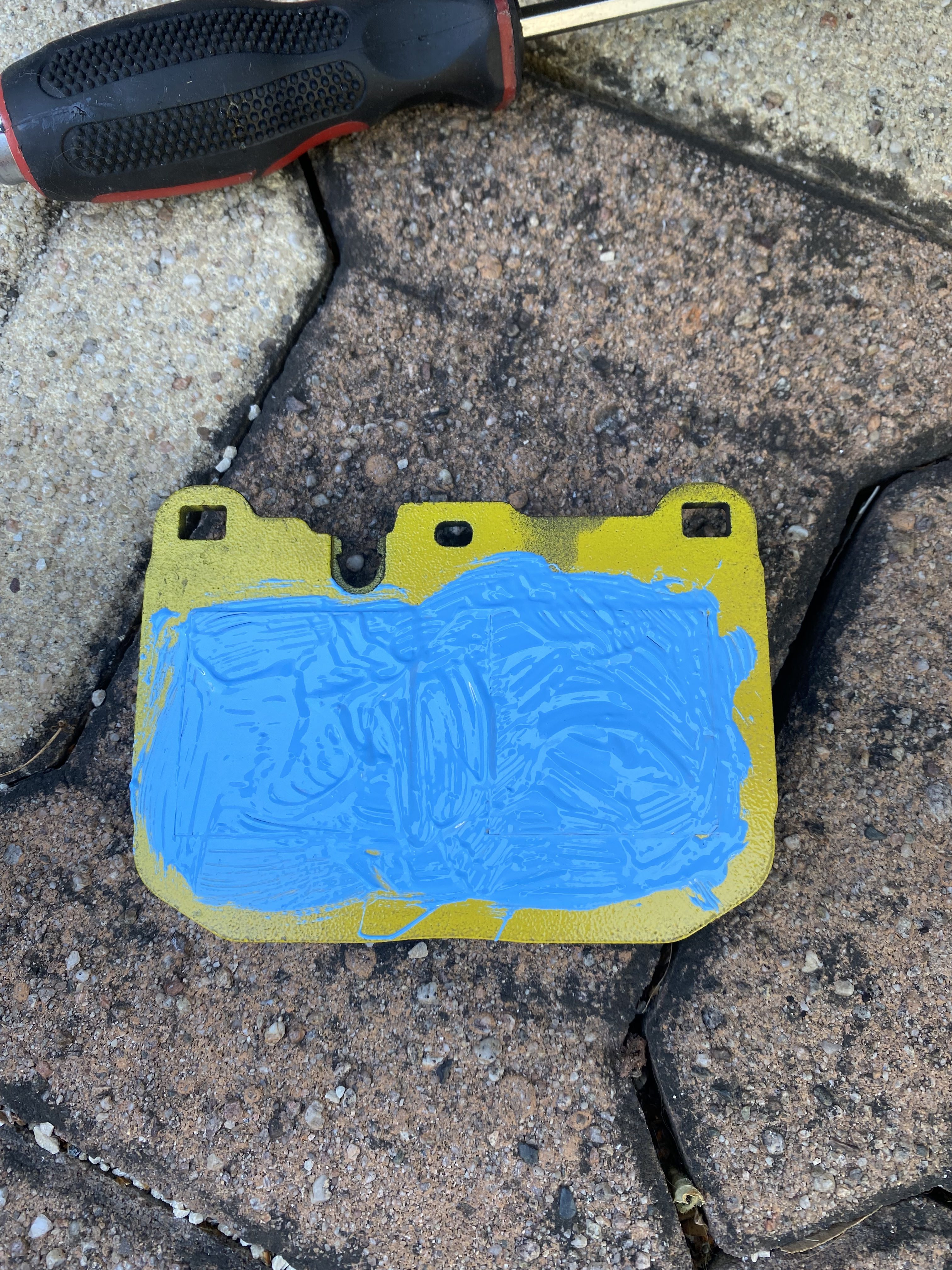

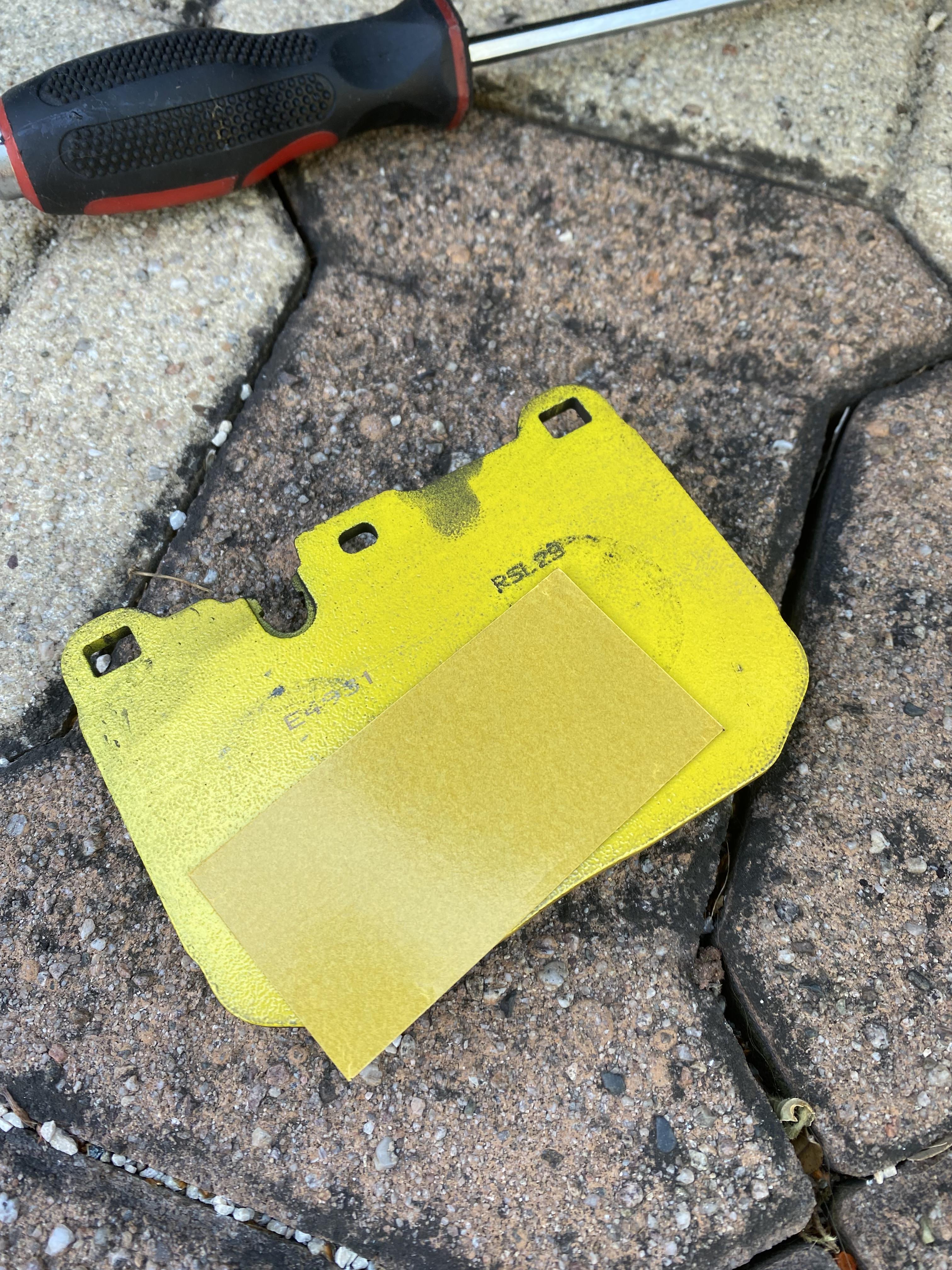

Bon j'ai tout reçu, les adhésifs et la graisse. Si j'ai un peu de temps je m'y colle ce we et je vous dis ce que ça donne !

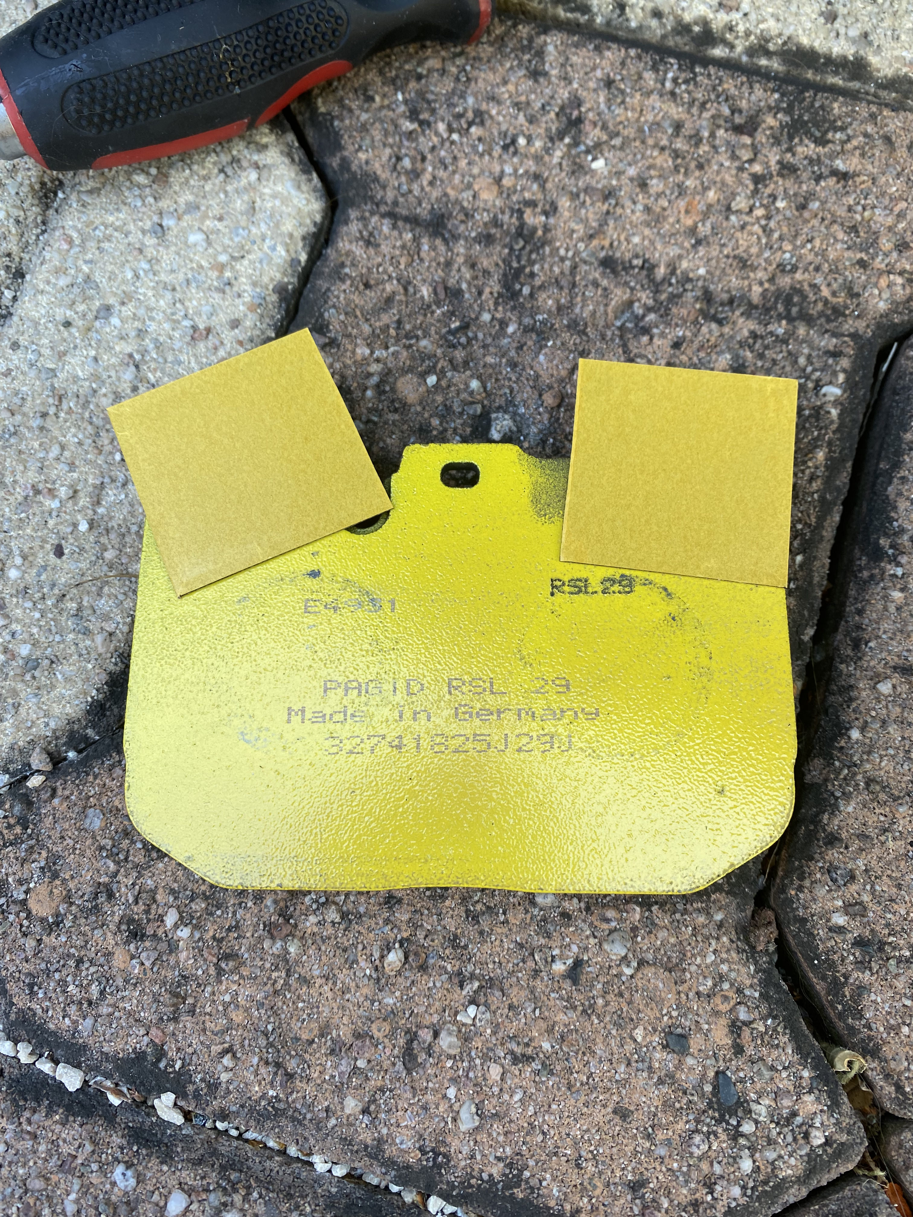

Un peu de bricolage aujourd’hui pour arrêter d’imiter les TGV en gare 😅
Pas encore testé mais ça devrait être mieux
il y a 24 minutes, juco2 a dit :

J’ai commandé ces adhésifs pour les plaquettes arrière qui n’ont pas de plaque antibruit du coup! Merci 👍
