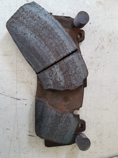

J'ai monté sur mon M3 le kit gros freins MPerf avec les plaquettes MPerf et suite à un petit souci lors d'un trackday, je viens de monter des Pagid RSL29. Les Pagid n'ont absolument rien à voir avec les MPerf que ce soit en sensation à la pédale, au niveau du mordant ou en efficacité sur des sessions trackday. Qui plus est, les Pagid encrassent beaucoup moins les pistes des disques que les MPerf.
Et pour l'instant après une journée de trackday et un peu de roulage sur route, elles ne sifflent pas....je croise les doigts

Merci pour ton retour et ces infos! Si tu as une photo d’une m perf à côté d’une rsl29, ça serait intéressant de voir les différences ?
en tout cas, tu n’as pas du y aller de main morte pour détruire une plaquette comme ça!! 😰
cote rsl29, j’en ai eu sur ma e46 et ça finissait toujours par siffler même avec des plaquettes antibruit…

A mon avis tu confonds les plaquettes « sport » dont parle Leo pour freins « bleus » et les plaquettes livrées avec le kit gros freins Bmw qui sont des plaquettes standard

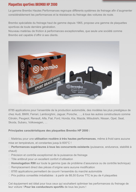

Est ce que quelqu’un a un retour/avis sur la plaquette Brembo HP2000 pour nos M3/M4?
Elles sont pas mal placées niveau tarif comparé aux pagid et aux PFC.
En effet j’aimerais bien avoir des freins sur plus que la moitié d’un tour de ring la prochaine fois que j’y retournerai😂 mais ne faisant jamais de circuit pure avec la M4 j’ai pas trop envie de me retrouver avec un métro bruyant a chaque stop…
Voila donc à voir.
pas d'avis la dessus, on en vend jamais et jamais de demande.
Mais en férodo les DS3000 sont un choix approprié en général pour du mixte.  t'es pas encore sur une vraie gamme piste.
