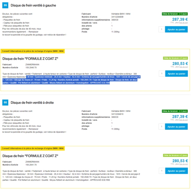

Bon et vu qu'on est dans le thème, parlons disques.
Que mettriez vous pour un usage 95% route ? Des OEM ?
Alors oui des Girodisc seraient top, mais vu mon usage ça serait un peu luxueux.
J'ai vu d'autres alternatives (prix pour la paire de disques avant) aux OEM : Carbopad (1550€), Tarox (1350€)
EDIT : lai paire d'OEM c'est dans les 600€ sur Leebmann.

Considérant (peut-être à tort d'ailleurs) que le seul risque dans ton usage (comme dans le mien) c'est que les disques se voilent, je resterais sur les disques OEM à ta place @juco2 et me contenterais du trio plaquettes/LdF/durites
C'est aussi ce que je pense. Le bénéfice des adaptables ne se ressentira pas suffisamment pour justifier l'écart.
N’en déplaises à un certain nombre, les disques oem sont dans les faits en général suffisant même pour les trackdays… sous réserve d’avoir effectivement un bon combo liquide/plaquettes ! 👍

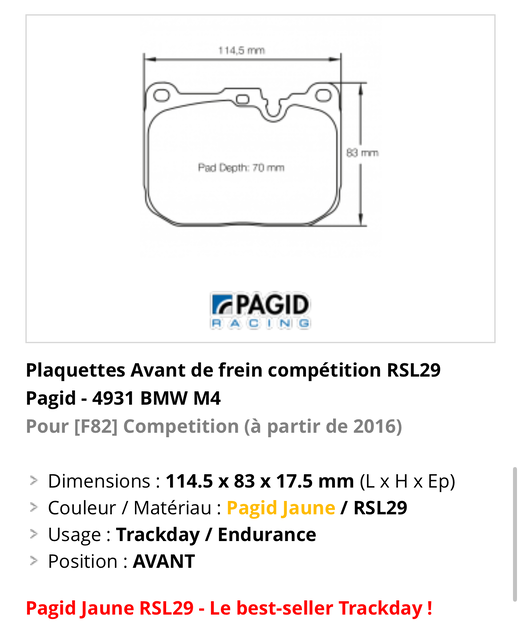

Ca va le faire alors, durites BF, RBF, RSL29. 🤘

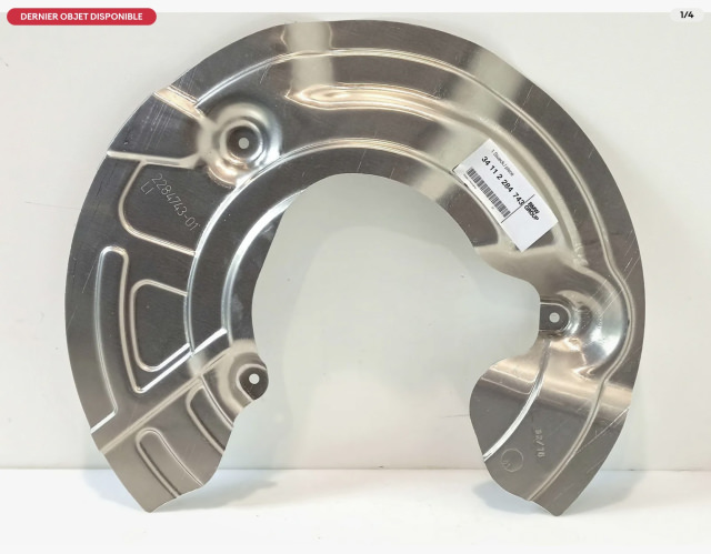

Hello,
J’ai remarqué aujourd’hui que les flasques des freins céramiques sont ajourés d’origine et plus élaborés pour le refroidissement par rapport aux freins standards.
Je ne sais pas si ça s’adapte sans rien toucher sur les F8x en freins standard mais bon ça doit pas être très différent hormis le trou pour l’étrier.
Mettre des plaquettes et des disques performance c’est bien mais ça refroidit très mal d’origine et notamment a cause des flasques.
Je sais qu’il existe des solutions adaptables mais pour ceux qui voudraient conserver de la pièce OEM ça peut être une petite upgrade facile.
IMG_0565.thumb.jpeg.172924a75addaddd33e3bb7be3a5e30a.jpegIMG_0564.thumb.jpeg.c0b077f5d16240f7df2dbb85b59d2b5d.jpeg
Il y a 4 heures, j'///M a dit :
Alléluia cher frere !
sachant qu un système de frein n est qu un système de dissipassion d énergie cinétique transformée en énergie calorifique via la friction, quand t as posé ca comme l’eglise au milieu du village dejà ca ne peut que mettre sur un bonne voie.
apres c est pas si « simple », mais a prendre en compte impérativement pour quiconque veut securiser ses freins

Oui la c’est surtout pour ceux qui veulent pas trop transformer leur voiture et amener un poil plus d’air dans le rotor.
Parce ce flasque nous fait bien chi….er quand on arsouille un peu avec nos caisses mais bon il reste utile le reste du temps sur la route pour éviter d’avoir les freins trop froids et/ou trempés et se retrouver sans freins à chaque premier coup de pédale.
Sur la pistarde je n’en ai plus depuis bien longtemps et plus de soucis 😃
L’autre problème des disques OEM ce sont les trous qui au bout d’un moment se mettent à fissurer…
il y a 34 minutes, GuiM a dit :
Oui il y’a beaucoup à faire pour avoir des bon freins sur nos M mais bon sans investir beaucoup on peut déjà récupérer un peu d’endurance et de mordant en remplaçant juste les flexibles, plaquettes et surtout en amenant un peu d’air pour les ventiler pour ceux qui tapent dedans très occasionnellement.
Apres pour un usage plus poussé faut se passer de l’oem je pense 😅
Mais les fissures des disques oem viennent souvent du fait qu’ils chauffent trop

Je pense que juste en installant les flasques sans mettre les boa l’air va déjà bien circuler dans le disque car la rotation génère une aspiration grace aux ailettes. (Pour la route ça doit suffire)
Moi je me tâte à les installer aussi ou bien les flasques oem des céramiques qui sont un peu ajourées.

Il faut justement que l’air passe par le centre du disque pour bien refroidir le disque.
il y a 3 minutes, GuiM a dit :
Par contre il ne faut pas prendre celui en plastique car j’ai eu une mauvaise expérience, il s’est déformé avec la chaleur
