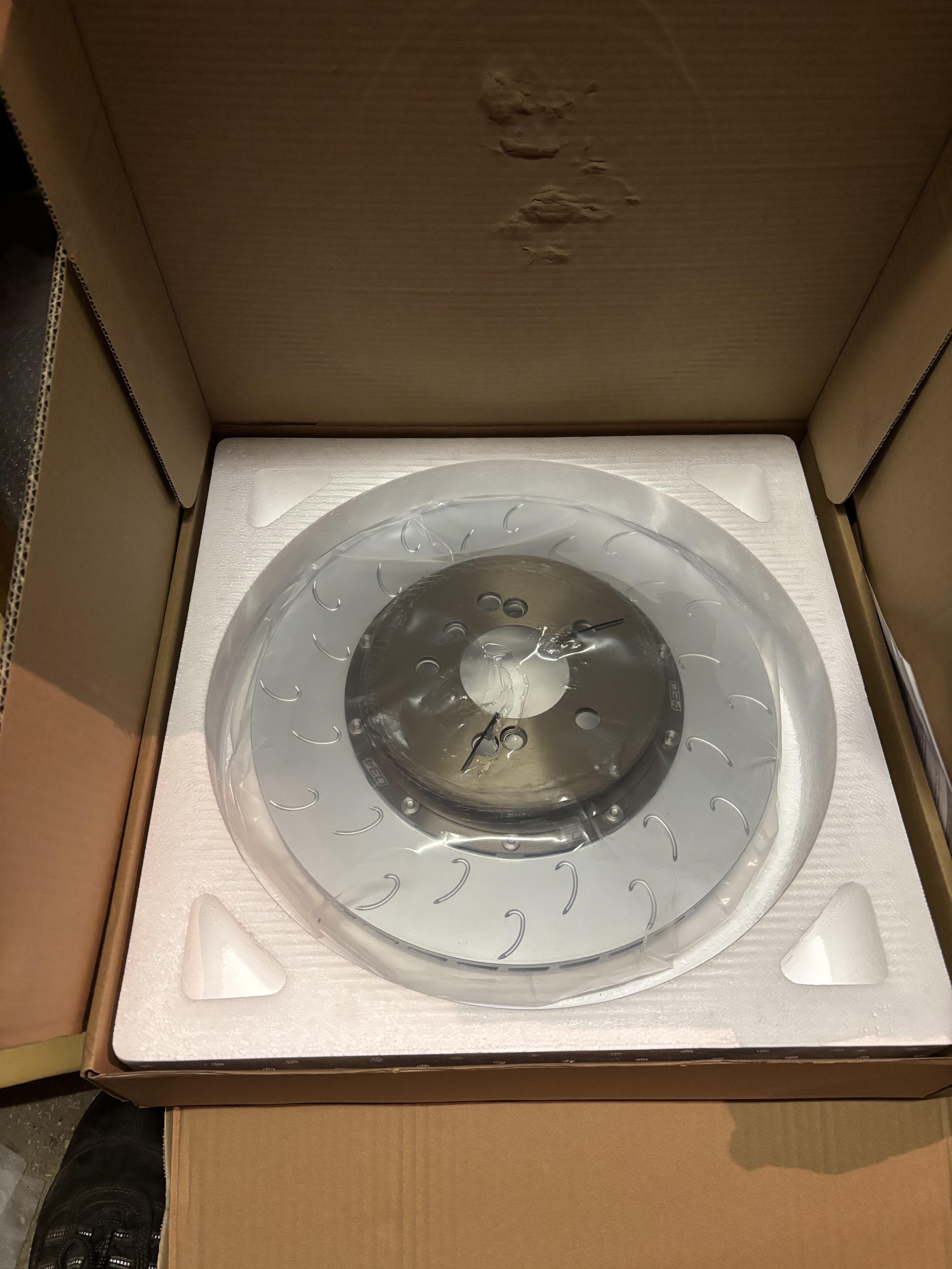

Hello,
En effet les disques OEM 380 sont bien si on les fait suffisamment refroidir .
Moi j’ai cramé les 4 lors de ma première session au Nurb et même après un surfaçage des 4 disques ça tremblait toujours sur les gros freinages donc j’en ai eu marre et j’ai opté pour du disque sur bol et flottant. (Je viens d’ailleurs de recevoir les arrières 😁)
L’avantage des disques performance c’est que les matières et les bols sont de meilleure qualité et améliore le refroidissement naturellement et qu’on peut choisir le design du disque . (Les trous, les rainures, les J hook, etc)
Certain comme ceux que j’ai acheté ont un nombre d’aube de refroidissement supérieure à l’origine aussi.
Et le montage flottant permet de gommer les vibrations
Voilà mais tout ça c’est bien plus cher que les disques OEM alors il faut voir en fonction du budget et du besoin 😅
