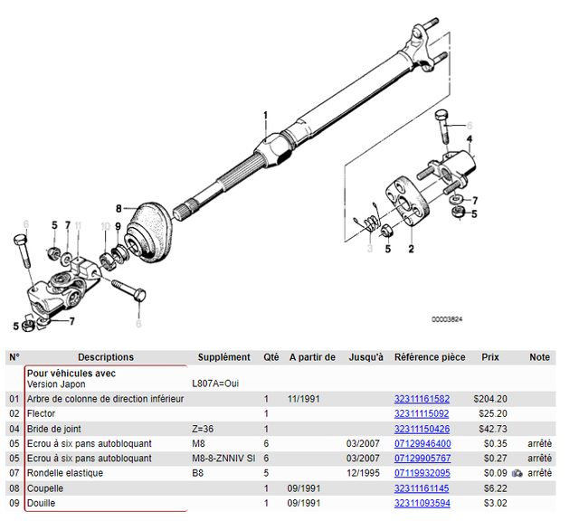

bonjour Kiki M5,
A contrario de ton souci, j'ai un peu de jeu au niveau de la direction et j'aimerais savoir si le serrage de cet écrou serait la solution:
De quel écrou parles-tu? Au niveau de la bride de joint rep.4 ou autre?

comment_1106805
Le 19/07/2022 à 16:11, LDU62 a dit :
bonjour Kiki M5,
Salut LDU62 c'est l'écrou 1 sur ton schéma que j'ai desserrer pour permettre à ma colonne de descendre et monter apparemment certains sert cette écrou car il trouve que sa resoue le problème de jeu que tu peux avoir dans la direction pour ma part aucune différence
