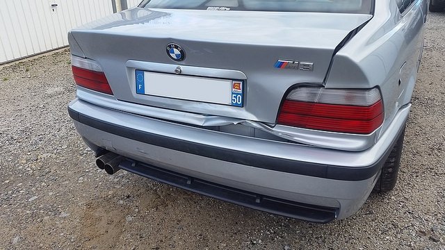

Si, il y a fallu refaire tout ce que je venais de faire refaire à l'arrière. Je venais de sortir de la carrosserie 10 minutes avant de me faire péter la voiture.
Tu peux reprendre le sujet à partir de là pour mieux suivre l'enchainement :

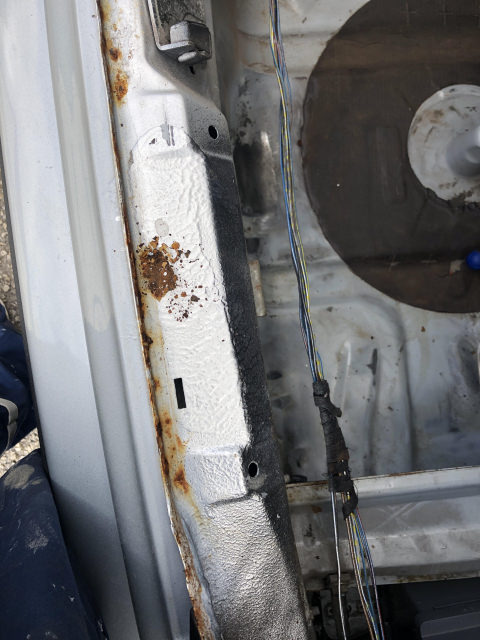

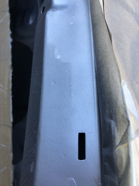

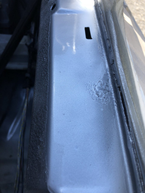

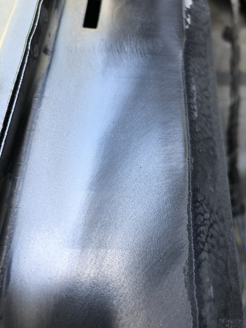

Remplacement du capteur de pédale de frein aujourd'hui. Fini le message "défaut circuit feu de stop" 😀. J'ai décidé par la même occasion de mettre un petit coup de peinture dans le compartiment de roue de secours. A force de frotter la roue de secours a fini par faire partir la peinture à certains endroits. J'en profite pour jeter un coup d'œil au coffre en enlevant les plastiques et la surprise (ou pas) de la rouille !
Visiblement elle avait déjà été traitée il y quelques années avec plus ou moins de succès… J'avais déjà prévu un passage en carrosserie pour traiter la corrosion qui est visible au niveau du joint de coffre. Finalement je décide de quand même traiter cet endroit en attendant le passage chez le docteur 😅. Apres une mise à nue de la tôle est 3 couches de peintures, le résultat n'est pas pro mais sa suffira à limiter la propagation en attendant le traitement complet chez un pro.

Sur cet endroit faut pas trop se prendre la tête.
En fait une fois que la rouille est là entre les deux tôles fines, à moins de découper toutes les tôles et de les remplacer, que ce soit un traitement pro ou pas, ça reviendra à moyen terme. Ma berline avait été refaite complètement par un carrossier sur cette zone et en 1 an et demi j'avais déjà quelques bulles qui apparaissaient alors que je prenais soin de bien tout sécher à chaque fois.
Une erreur de concepton d'avoit mis des tôles touchantes sous un joint qui retient l'humidité. Ca fait une vrai pile.

Le 17/04/2021 à 23:00, Gabs94 a dit :
c'est clair sur mon 325i je l'ai refait récemment et mon carrossier a carrément supprimé les deux bout de tôles qui était rouillé et en a mis un en soudant des deux cotés afin que l'eau de s'infiltre plus, et si nécessaire mettre du "scotch américain noir" sous le joint de coffre pour évité que l'eau de passe entre deux.
comment_1066422
Merci pour les infos, je regarderai ca au moment de remplacer le joint de coffre qui n'est plus vraiment étanche.
