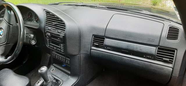

J'ai eu la chance de la voir aujourd'hui.
Cette M3 E36 a quelque chose d'exceptionnel... Exceptionnel pour une E36, M3 ou non...
ELLE A UNE BOITE A GANT PARFAITE !!!
Qui ne baille ni à droite ni à gauche, qui épouse parfaitement la ligne du tableau de bord... mazette. :nickel5:

ha ha  c'est un signe
Un très bon point pour la suite !
Mais il nous faudrait une photo j'ai du mal a y croire!!!

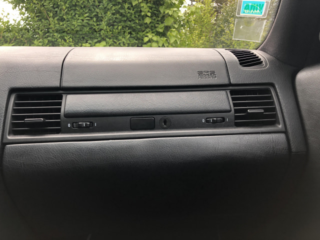

La preuve en photo 😅
Puisque on est ds les boîtes a gants
Voici la mienne non mais !

Oh un autre prétendant au trophée de la plus belle boite à gant de E36 🤣

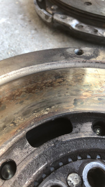

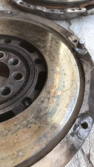

Voici quelques nouvelles de mamie. Il y a du changement depuis quelques semaines. Pour commencer le remplacement du silencieux supersprint street par un scorpion.
Je suis super satisfait de la sonorité (mes voisins un peu moins 😅). ça c'est pour la bonne nouvelle...

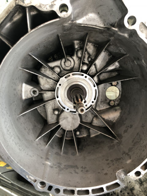

Pour le reste, il y a un peu plus d'une semaine j'ai remarqué un bruit au niveau de la boite au ralentie. Le même son qui provient du volant moteur lors de l'arrêt du moteur.
J'en ai donc conclu que le VM été en train de quitter ce monde 😢. Apres deux jours de réflexion je décide de déposer la boite pour voir le problème.

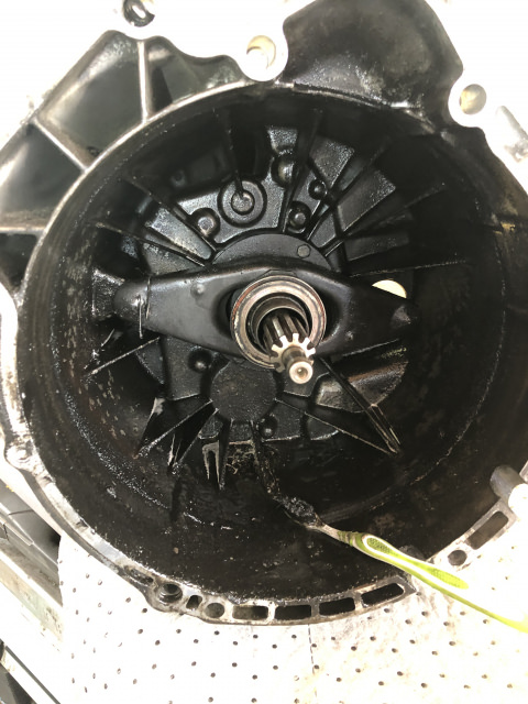

 Il m'aura fallu un petit Week end à raison de deux demi-journées pour pouvoir sortir la boite. Finalement mes craintes été fondées.

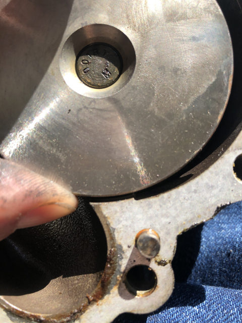

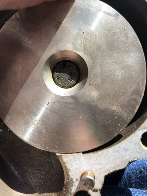

Le VM à vraiment du jeu ainsi que des traces de chauffes. En plus de ça le récepteur d'embrayage est complètement mort (grosse fuite de liquide de frein).
L'embrayage lui est encore bon mais il sera remplacé quand même.
La boite est pleine d'un mélange de liquide de frein et de poussière d'embrayage, un vrai plaisir ^^.

Quelques photos de l'état du VM
192564150_536791041062664_987475627397806669_n.thumb.jpg.3040f024f7b17ad5885edf0d2c4f590b.jpg194238916_284132650073636_1019471972508501849_n.thumb.jpg.90b68e1bf54cc050ed1cfc1b5c1a0baf.jpg
Je pars donc sur remplacement VM + embrayage, récepteur d'embrayage, vidange BV, joint spi de commande de boite, roulement pilote et remplacement du pion en plastique par un pion en inox. Je profite du remplacement du récepteur pour monter une durite avia pour l'embrayage par la même occasion. Je vais changer aussi les bagues de la tringlerie de BV histoire de retrouver un meilleur guidage. J'espère recevoir toutes les pièces cette semaine.

Non je ne suis pas mécanicien. Je suis chaudronnier.
Le bruit était présent en ralentie et par moment à la décélération.
Selon le TIS un centreur pour embrayage classique.
