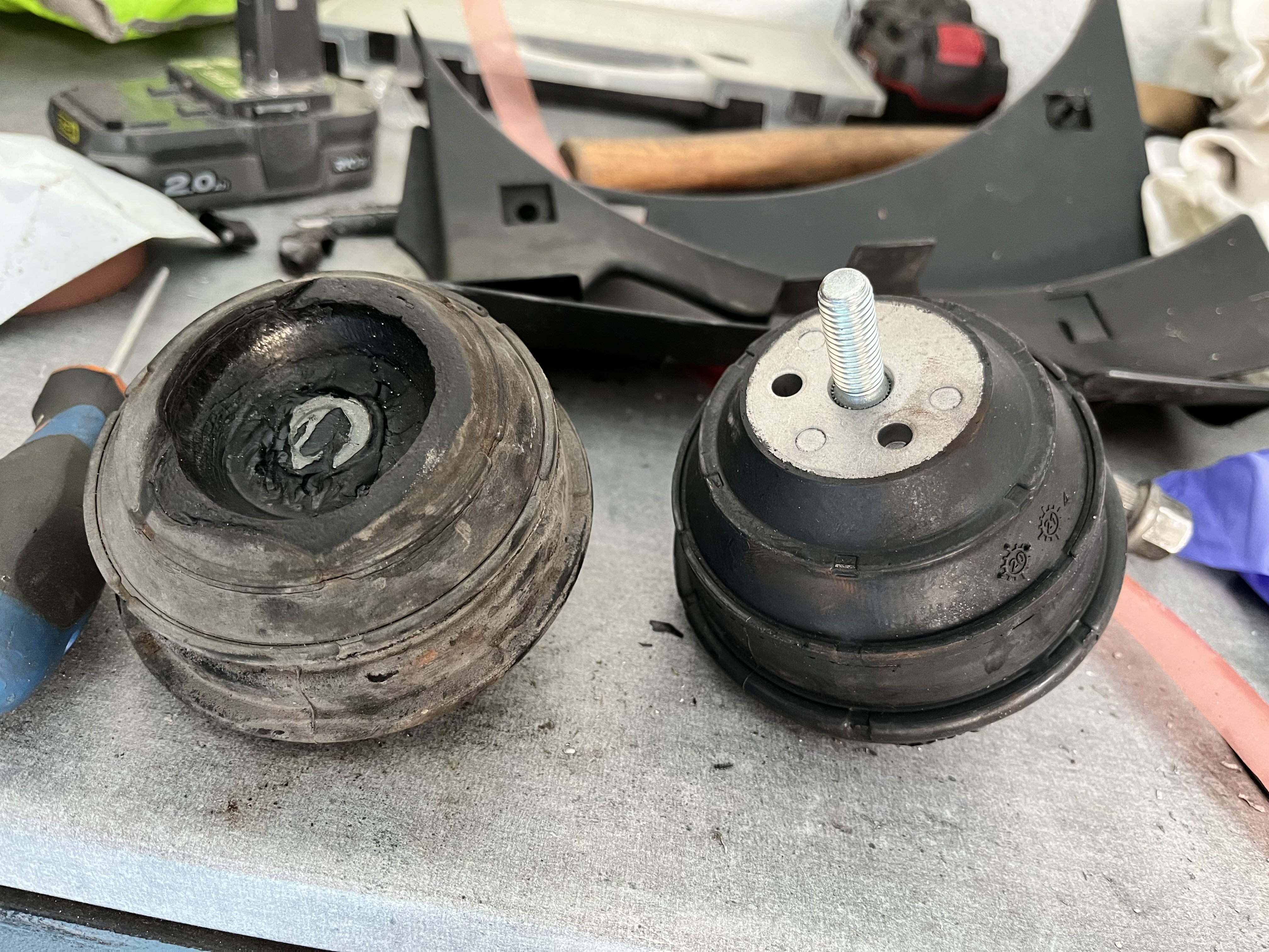

Aujourd'hui au programme remplacement des supports moteurs avec l'aide de @HippolyteP. Il était grand temps que les anciens prennent leur retraite bien mérité 😄

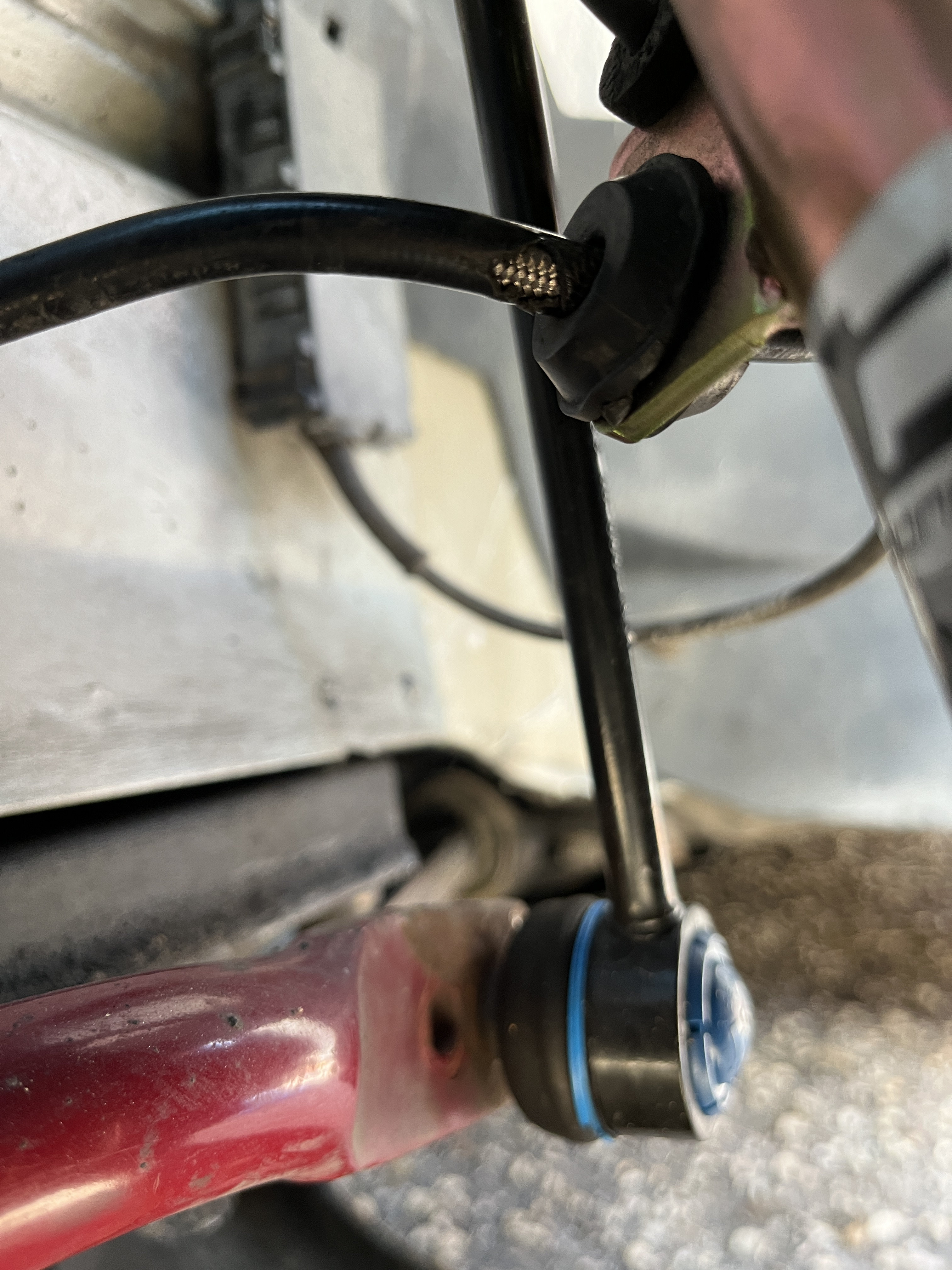

Salut à tous. J’ai une petite question concernant les durite avia AV. Lors de la pose des amortisseurs AV j’ai accidentellement déchiré légèrement la gaine de protection. La partie tressée est intacte. Pensez vous que ça nécessite le remplacement ? J’ai d’autre durites de la même marque et elle n’ont pas cette protection.  Merci d’avance IMG_4736.thumb.jpeg.d151a43ac6adcf3ecb6d1e43e5e832cf.jpeg
Aucun souci pour la sécurité, on doit d'ailleurs en décaper une partie lors du sertissage des embouts
Super 👍 merci pour ton retour.

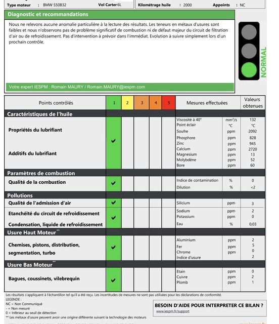

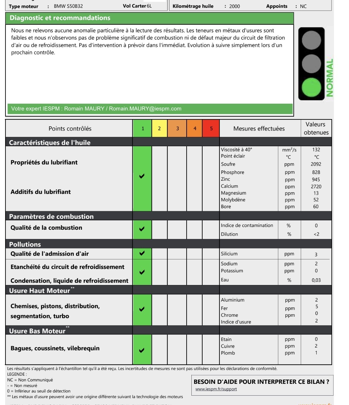

Bien joué la rénovation de l'admission un passage obligé pour le S50, pour ton huile et la température j'étais monté à 140 avec le S50 à Issoire, il y a deux cause principale possible, la première est connue et courante, le calorstat qu'on supprime par une pièce, attention aux démarrage à froid la mise en température sera plus longue.
La deuxième c'est l'absence de l'écope de refroidissement sur le radiateur d'huile qui a pu disparaître dans la vie de l'auto sans que l'on s'en rende vraiment compte.
L’écope de refroidissement est bien présente. Le soucis venait bien du calorstat d’huile. Après le montage de la pièce permettant la suppression du calorstat je n’ai plus eu le soucis. Mais effectivement il faut bien faire chauffer avant de pouvoir profiter.
