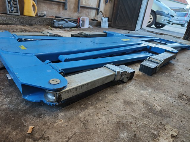

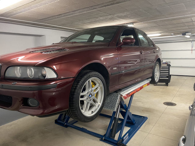

theplumber Posté(e) le 15 avril 2021 Signaler Partager Posté(e) le 15 avril 2021 J'ai un pont Ciseau Oreiko depuis 10 ans maintenant. J'ai eu quelques petite soucis mais cela n'a pas toujours été à cause du pont en lui même (mauvaise manip). Il lève à 1 mètre et cela est suffisant en étant un peu sportif avec une tenue de travail (combinaison de mécanicien) pour passer sous l'auto. Cela m'a permis de faire pas mal chose sur mes autos et sereinement (vidange, purge, remplacement plaquettes disques, trangles de suspensions, durite sur la crémaillère...). Chose que je n'aurai pas fait sans pont ! Pour les soucis que j'ai eu en 10 ans: - 1 électrovanne remplacée en garantie - 1 fuite sur un raccord sur un piston (un coup de bande téflon cela a été réparé ... j'ai repeint le garage avec l'huile hydraulique ) - le système auto de verrouillage automatique qui s'est tordu (j'ai avais marre de brancher le compresseur dessus à chaque fois et il a fini par se tordre sous l'auto...oups) Après le dernier modèle a corrigé pas mal de "défauts" rencontrés: - système de déverrouillage électrique et donc plus besoin d'air comprimé - vanne d'abaissement d'urgence (si le pont se bloque en position haute... c'est bien utile) - manomètre de contrôle de pression d'huile - rampe pour voiture basse disponible en option et puis on a un après vente qui est présent pour te dépanner en cas de soucis! OreikO Pont élévateur ciseaux mobil HYCD3000M - 220V - 3000kg - CE Un dernier point, ne cherche pas qu'un prix pour se genre d'équipement, tu en auras toujours pour ton argent ! 1 Lien vers le commentaire Partager sur d’autres sites Plus d'options de partage...

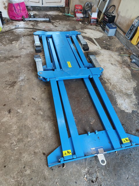

tintamar Posté(e) le 15 avril 2021 Signaler Partager Posté(e) le 15 avril 2021 Il y a 23 heures, alex670 a dit : hello, je me permets d'intervenir dans la discussion, mon boulot étant entre autre la vente de matériel professionnel de garage, tout d'abord sans vous paraître dégradant, le pont Quickjack BL-5000EXT que certains proposent est clairement un "jouet" de bricoleur et perso je n'aurais pas confiance dans le produit, (en gros avec 2 bons crics et des chandelles on arrive au même résultat pour moins de 500€ 😉) le matérel twinbusch est vraiment pas cher, même certains pro en achètent, alors pour rester tout à fait neutre, leur pont ciseaux est clairement pas cher et plutôt très correct et sécuritaire, je ne rentrerais pas dans une analyse globale car certains de leurs produits sont moins qualitatifs, à l'époque ou moi aussi je cherchais un pont j'hésitait avec ce ciseaux car peu cher et pas trop loin de chez moi, au final j'ai quand acheté un peu mieux et plus cher aussi, et je ne le regrette pas si vous avez d'autres demandes je peux vous conseiller en toute neutralité Entièrement d’accord pour le quickJack un gadgets et beaucoup trop cher pour ce que c’est ! Quand j’avais ma maison avec un sous-sol de 140m2 et 2m80 de hauteur je cherchais un pont 2 colonnes d’occasion, suite à la séparation et la perte de la maison j’ai trouvé un bon rapport/qualité/prix c’est ça : J’avais pris contact avec le pro il me semble qu’il est en Floride (si mes souvenirs sont bons), environ 500 euros l’unité et compter 500 euros pour la livraison de 4 modèles ça fait trop cher bien évidemment. Alors du coup j’ai fait un plan sur papier moi-même en prenant modèle de celui-ci, quand l’occasion se présentera j’ai vu avec une personne proche chaudronnier de me les fabriquer 👌, le soucis est de ce coucher encore sous la voiture mais il y a beaucoup plus de place et de hauteur Si pas peu donner une idée pour certain c’est intéressant à fignoler avec un chaudronnier 👍 1 Lien vers le commentaire Partager sur d’autres sites Plus d'options de partage...
alex670 Posté(e) le 15 avril 2021 Signaler Partager Posté(e) le 15 avril 2021 franchement ce système est plus sécurisant que le jouet quickJack, mais l'inconvénient c'est que si installé dans le sol comme sur les photos il est au gabarit d'une voiture, du coup pas standard ou adaptable sur une autre, la meilleur solution étant alors encore le pont ciseaux comme j'ai chez moi, je peux presque tout lever avec du moment que c'est pas une voiture trop basse au départ 1 Lien vers le commentaire Partager sur d’autres sites Plus d'options de partage...
Nakamiki Posté(e) le 15 avril 2021 Signaler Partager Posté(e) le 15 avril 2021 Ne soit pas presompteux avec « la meilleure solution ». moi j y vois= -une enclume a deplacer -impossible de passer avec les pistardes -impossible a preter aux potes pour les dépanner. -bing le toit dans la motorisation de porte alors que les jouets...pas de pb.😁. Un peu de modestie dans tes choix qui sont fait avec tes critères. 1 Lien vers le commentaire Partager sur d’autres sites Plus d'options de partage...
