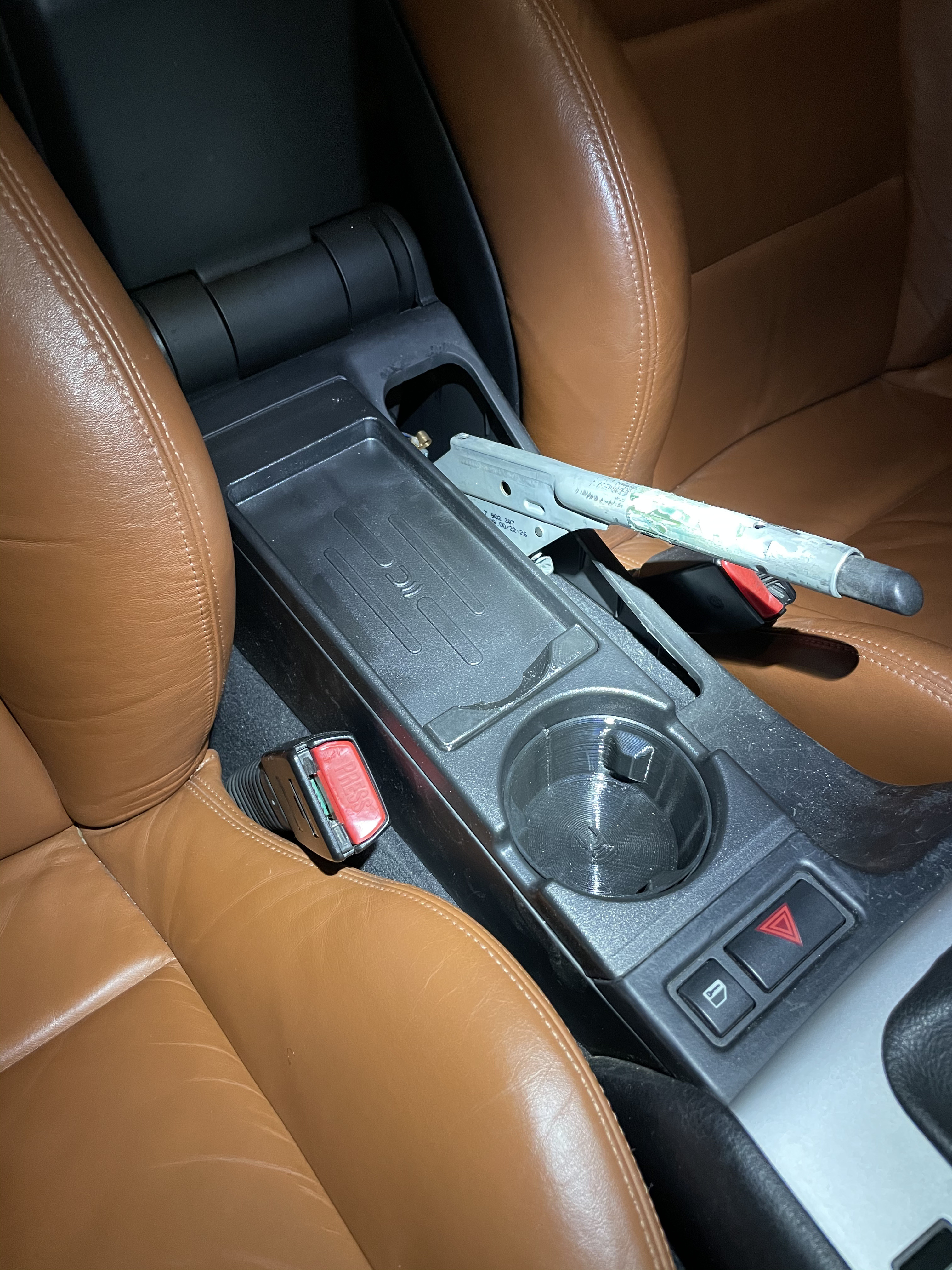

  • Bouton d'ouverture de coffre type CSL
  • Frein à main alcantara CSL OEM

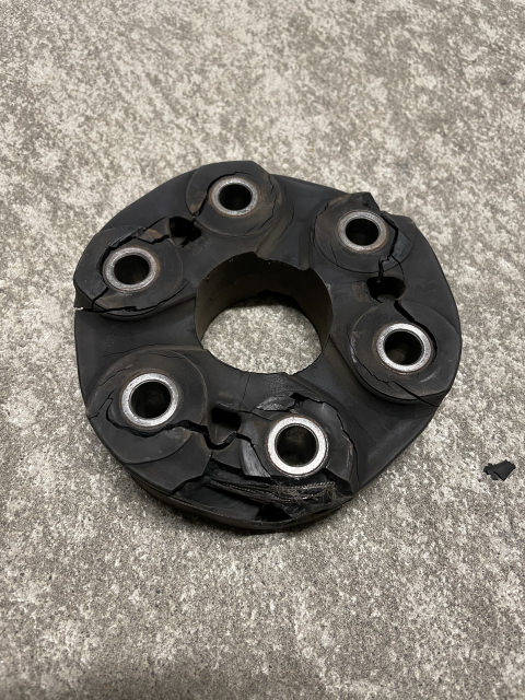

Suite a un roulage assez énervé sur une petite route de campagne, j'ai constaté une forte vibration dans l'habitacle...
Quelques réflexions et tests plus tard, j'en déduit que le flector doit être fatigué ! Du coup mise de l'auto sur chandelles, puis démontage de la ligne d'échappement et de l'arbre de transmission. Résultat le flector est dans un sale état lol. Au passage j'ai découvert que mon intermédiaire est un Superprint, et que j'ai une patte désoudée sur mon silencieux arrière qu'iil faut que je resoude.

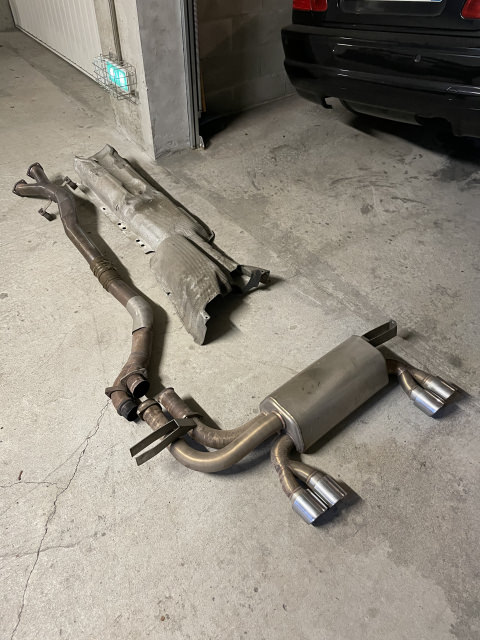

Puis comme la ligne d'échappement et l'arbre de transmission sont démontés, et que c'est encore pas les beaux jours, je me suis lancé dans le démontage du pont ! Par contre impossible de le sortir sans enlever la barre stab, qui a des vis gripées/foirées... donc démontage du train arrière complet !
Au programme, comme tout va être démonté, et que j'ai pas envie d'y remettre le nez dedans plusieurs fois :

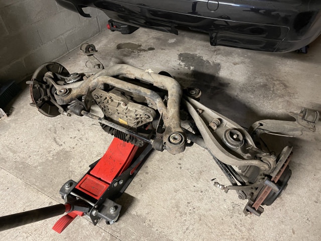

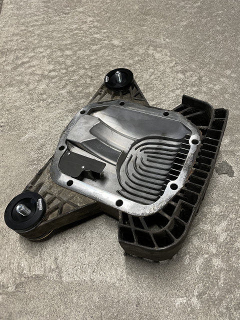

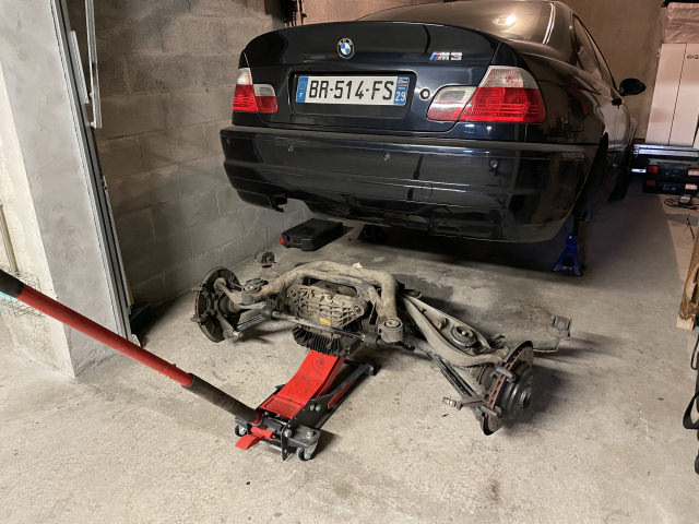

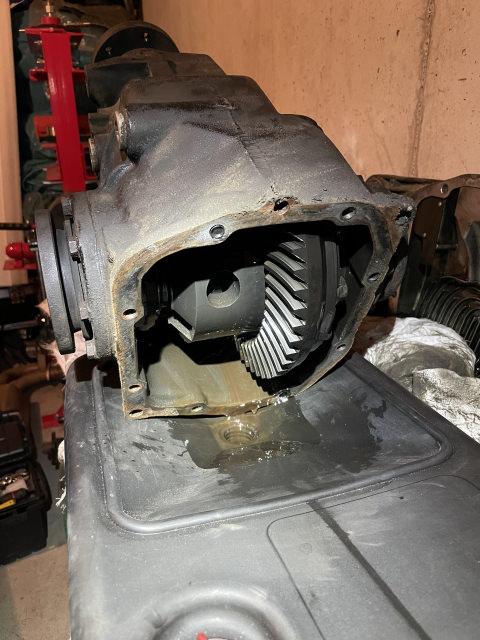

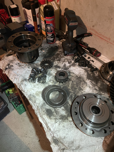

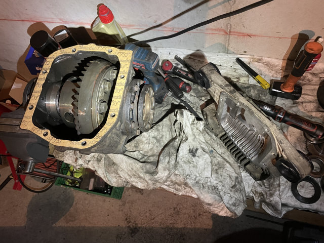

Un peu d'avancement, j'ai pu démonter le pont du train arrière.
J'ai commencé a le nettoyer puis le démonter. Les cannelures sont très propres ! Etape suivante, ouverture de l'autobloc !
GKN ouvert, cannelures commes neuves de partout. Donc remplacement des disques de friction, tout bien huilé avec de l'huile neuve + remplacement de la rondelle plate par une belleville, et on referme le tout.
Prochaine étape, changement des roulements/joints !

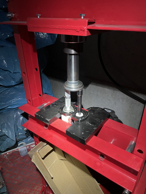

Le pont est bientôt remonté, j'attend d'emprunter une clé dynamométrique à cadran pour le réglage de la précontrainte des roulements.
J'ai reçu quelques pièces, je vais pouvoir avancer !

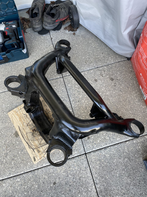

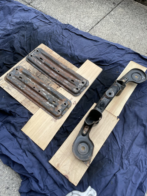

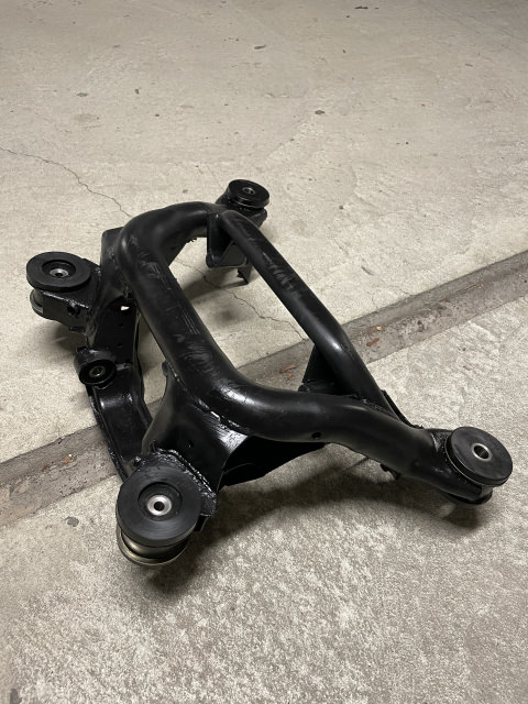

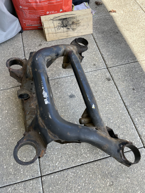

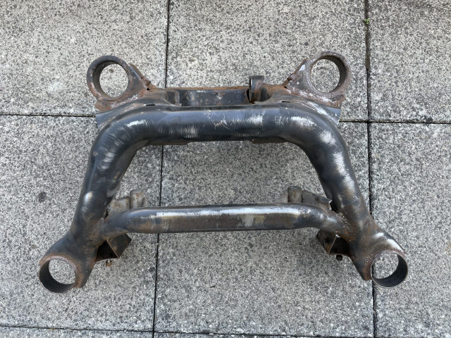

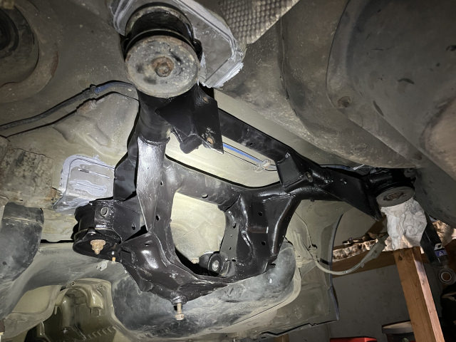

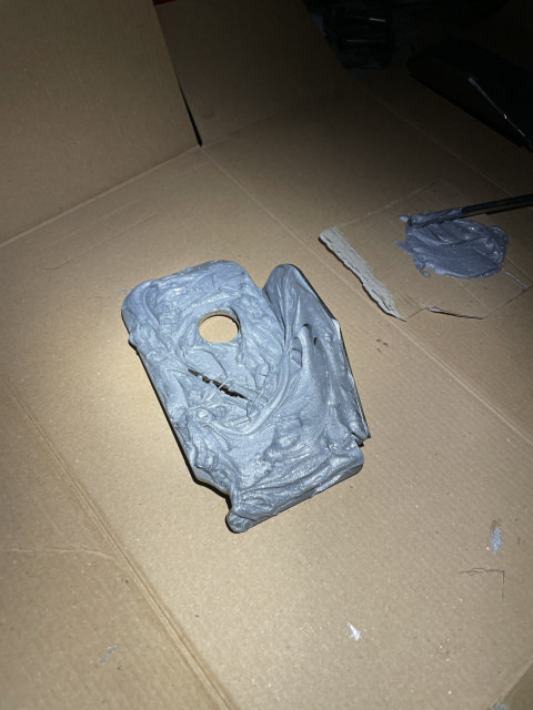

Un peu d'avancement du coté du berceau :
Berceau démonté :
Silentblocs enlevés, j'ai suinté !!!  Quelle merde à faire, je déteste lol
Après poncage :
Après une couche de frameto :

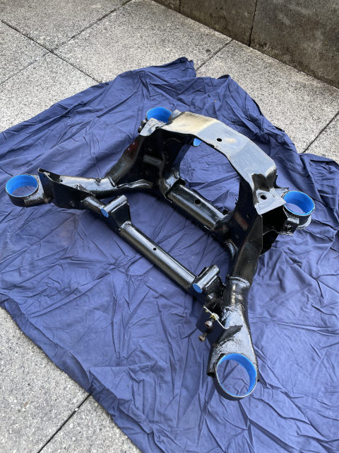

Prochaine étape, peinture, puis montage des 5 silentblocs Powerflex black dessus
Bon sinon j'ai peint le berceau par dessus le frameto puis installé les silentblocs Powerflex Black. Je les ai aussi installés sur le couvercle du pont.
Refection du pont terminée, fini le jeu dans la tulipe droite.
Tous roulements et joints changés. Serrage de la bague d'écrasement a l'aide d'une clé dynamo 0-5 N.m pour la précharge des roulements.

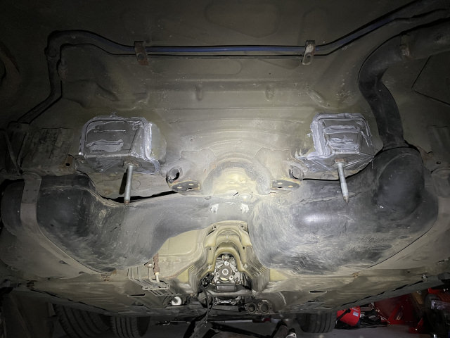

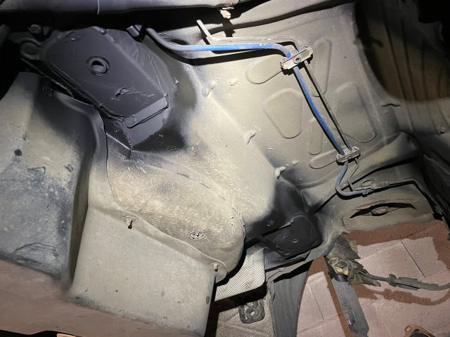

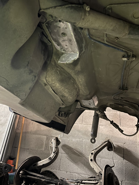

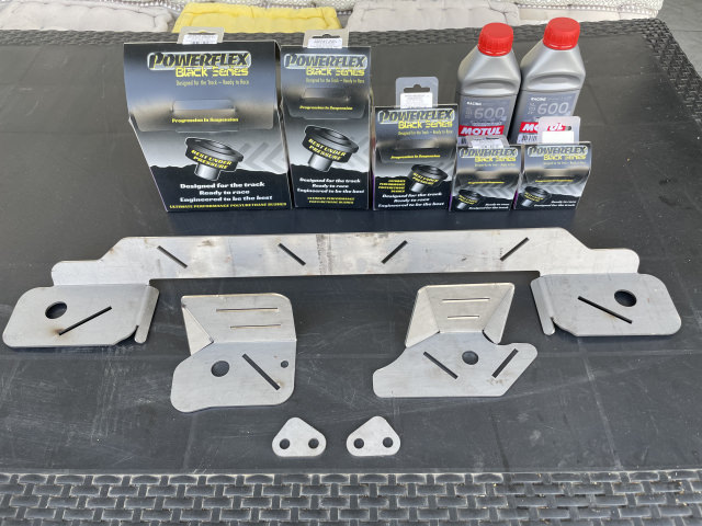

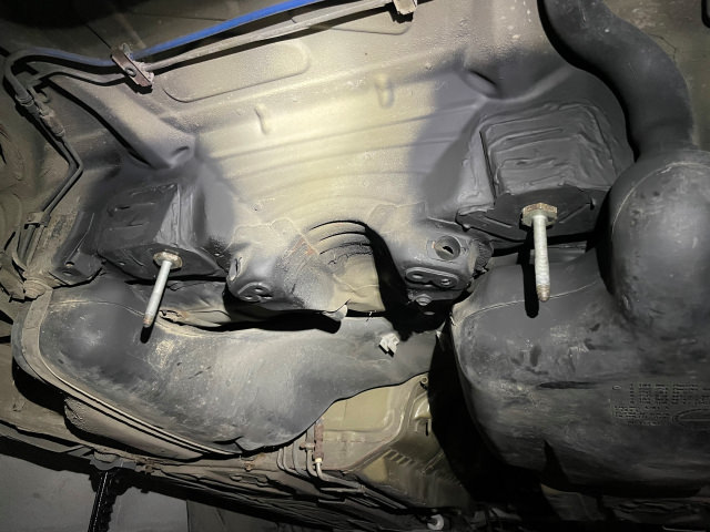

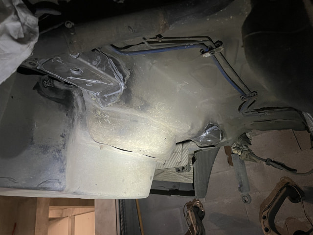

Préparation de la caisse pour la pose des plaques de renfort, y'a plus qu'a coller.
Les 2 de derrière :
Les 4 de devant :
J'attend de recevoir la colle epoxy et go !

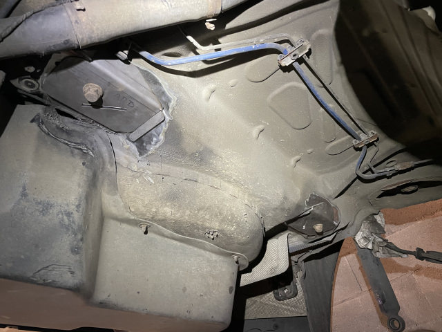

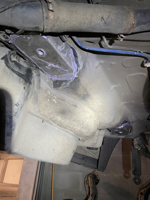

Pour la colle époxy il faut que ca soit métal brut contre métal brut. J'ai simplement poncé la caisse avec une disqueuse/disque a lamelles/dremel pour les petits recoins, c'est vrai que ca ne se voit pas très bien sur les photos. J'ai une photo sans plaques pour se rendre compte :
Je partage un peu ma réflexion ici par rapport au collage époxy, en comparant avec la soudure. Je me suis orienté vers le collage époxy car :
- Je n'ai pas de fissures à reboucher
- Je ne sais pas souder, et j'ai envie de tout faire moi, et pas envie de faire un trou dans la caisse (apprendre a souder ne s'improvise pas)
- J'ai peur qu'avec la chauffe de la soudure, cela puisse créer de la corrosion a l'intérieur du corps creux coté caisse
- Je pense qu'une plaque collée sur toute sa surface contre la caisse est plus résistant (ou au moins équivalent) par rapport à une soudure sur la périphérie de la plaque + quelques soudures bouchons.
- Le fait d'avoir de la colle partout entre la plaque et la caisse ne laisse pas la place pour de l'air, et donc de la future corrosion (la colle agit comme un anticorrosion aussi)

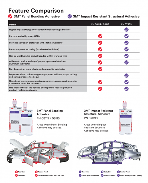

Ensuite, en cherchant sur internet, on trouve des tutos pour le collage des renforts, souvent effectué avec de la colle époxy bicomposant de chez 3M.

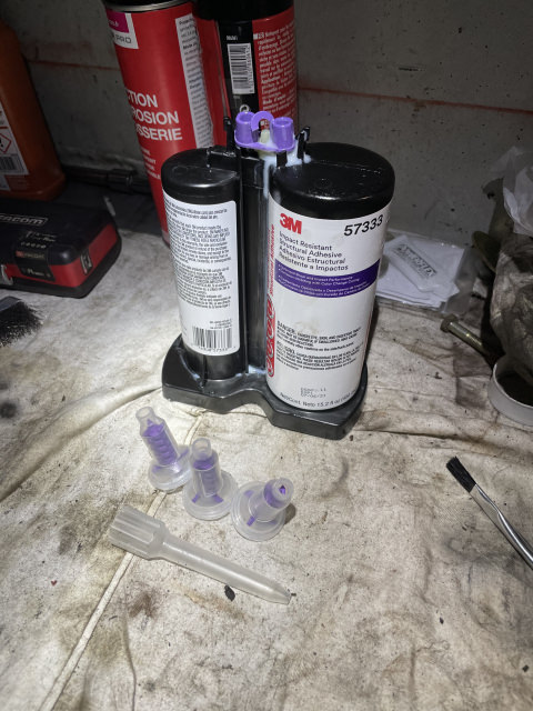

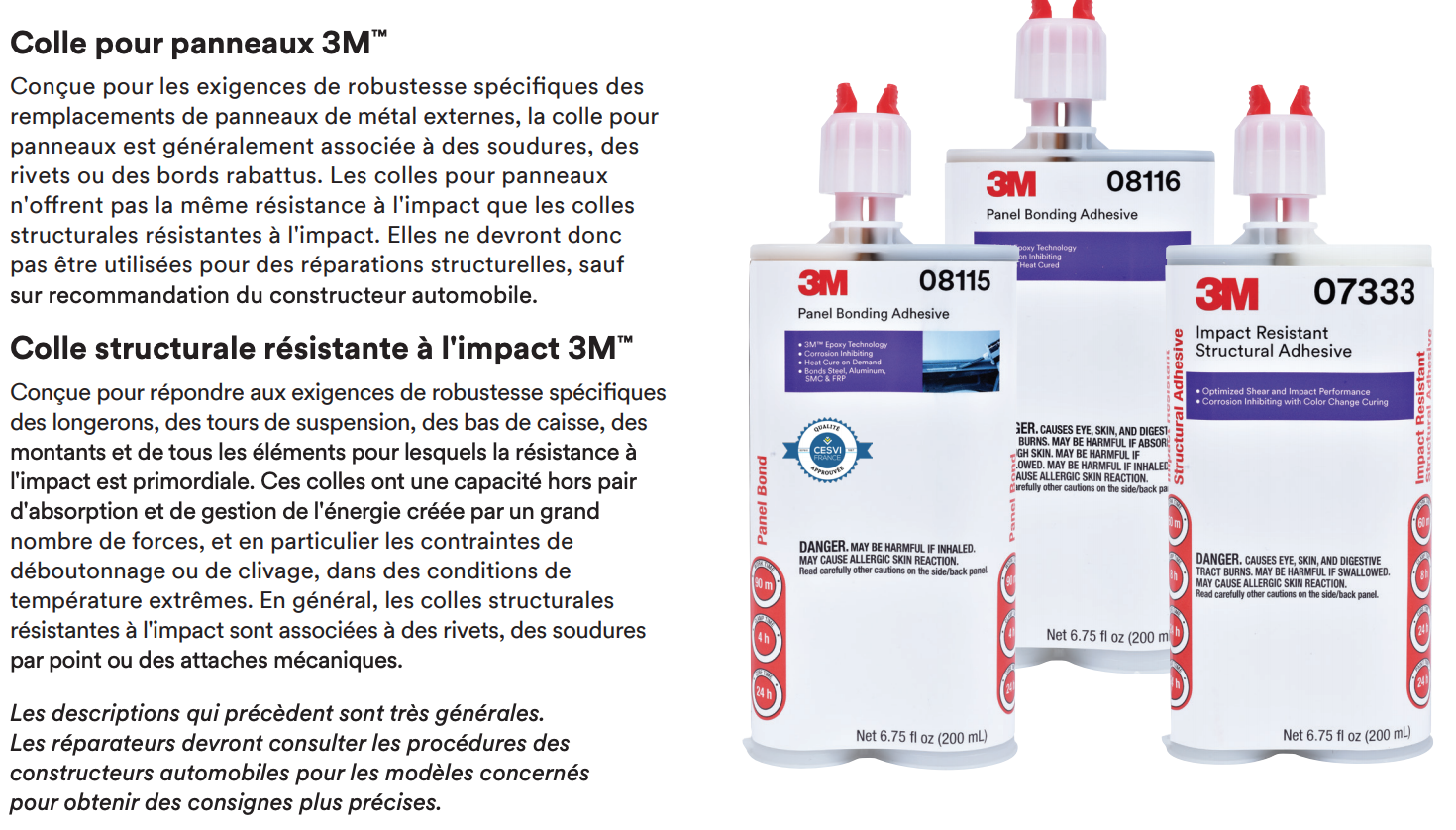

Les références de colles structurelles, chez 3M il y en a plusieurs, mais 2 ont retenu mon attention :
- Référence 08115 = Panel Bonding Adhesive, celle que l'on trouve dans tous les tutoriels de réparation de châssis E46 sur internet. Comme son nom l'indique, c'est pour du collage de panneau de carrosserie.
- Référence 07333 = Impact Resistant Structural Adhesive, qui est quand même plutôt recommandée pour du collage d'éléments structurels, longerons etc...
Pour le collage de plaques de renfort sur le châssis, vous vous douterez bien que je suis parti sur la 07333
La documentation de chez 3M est claire et explicite concernant la différence entre les 2 colles :
1769373722_Capturedecran2021-04-07a10_05_58.png.7f42eec04674c1f20cb9fe829fa70c70.thumb.png.dc538b93116f68a78cee59d91b865358.png
632894398_Capturedecran2021-04-07a10_00_56.png.261fa37c5931b2de25272f1900f25987.thumb.png.4c90b91f55bc29e225adfe08bde43f97.png
Le seul soucis c'est que j'ai eu du mal a m'approvisionner cette référence. J'ai du commander sur Am*zon aux US.
En espérant que cela puisse servir pour d'autres, au lieu de prendre bêtement une référence de colle sans trop savoir à quoi elle est destinée...

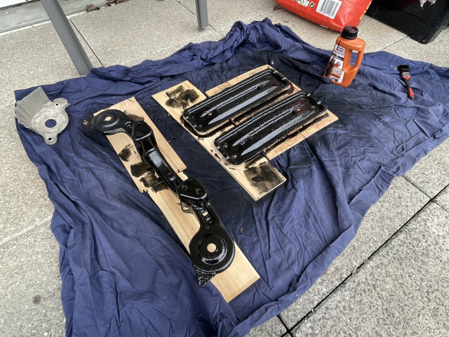

Remise a neuf des traverses sous la ligne d'échappement et du petit morceau de berceau arrière :

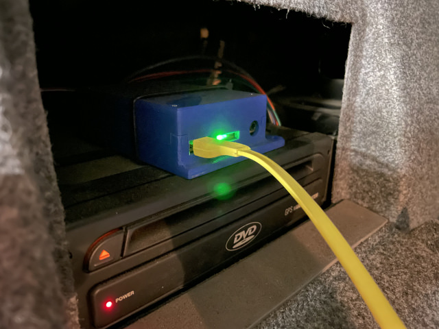

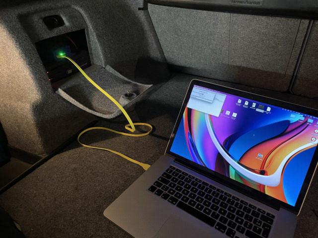

Mise a jour du firmware du Bluebus (ce boitier c'est vraiment un must-have pour les E46 !!)

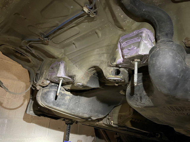

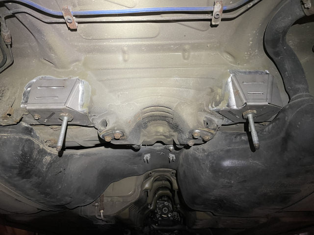

Hop hop hop, colle reçue, on attaque la suite !
La fameuse réf. 57333, qui n'est autre que la 07333 mais en conditionnement plus grand (450ml pour la 57333 contre 200ml pour la 07333). Livré avec des buses de mélange qui vont bien ! En théorie quand on utilise le pistolet 3M adapté, l'intérieur de la buse (la partie violette) se met à tourner pour mélanger correctement... Bon évidemment je n'ai pas acheté le pistolet pour ne m'en servir qu'une fois, donc j'ai terminé le mélange à coté sur un bout de carton.
Mon super pistolet, 20 tonnes façon glace à l'italienne
Une plaque encollée (j'ai préféré mettre la dose de colle et enlever l'excédent qui a débordé une fois le serrage des plaques fait, histoire d'être sur que ca diffuse de partout entre la plaque et la caisse) :
Les 2 plaques de devant collées :
Les 2 plaques de derrière collées :
Ensuite j'ai monté le berceau et bien serré, pour que les silentblocs appuient bien avec toute leur surface sur les plaques :
Je le redémonterais le berceau une fois la colle durcie pour passer une couche d'anticorrosion châssis. Et ensuite remontage de tout le reste du train arrière et gaz !

Le bluebus c'est top ! Ca permet de garder l'autoradio OEM et quand même bénéficier du streaming bluetooth, des appels mains-libres, tout en gardant les commandes au volant d'origine. Même Siri/Google assistant peut se lancer depuis le volant, c'est top.
Ca ajoute aussi les clignotants confort, fonction que j'apprécie particulièrement, ainsi que le verrouillage/deverrouillage des portes etc...
Le seul défaut que je vois, c'est qu'il y a un peu d'echo pendant les appels... Pour l'instant ce n'est pas résolu, a voir avec un prochain firmware.
Et c'est aussi sans cesse en évolution logicielle, donc des futures fonctions pourraient être rajoutées !
Bref, pas déçu !

comment_1066633
La colle époxy est totalement prise après une semaine (il fait pas chaud dans le garage...), elle a donc changée de couleur (gris -> violet)
J'ai ensuite passé 3 couches d'anticorrosion châssis pour la protection.
J'ai pu remonter déjà : berceau, demi-trains, pont, barre stab
Il ne me reste plus qu'a remonter l'arbre de transmission, la ligne, et go 🤩

Super taff pour les renforts des encrages de train arrière, j'aurais pas pensé pour la technique de collage.
Question que je me pose au sens large de cette opération, l'épaisseur des tôles "surélèvent" la caisse du coup vis à vis du train arrière ? même si ça doit être quedal genre 3/4 mm ?
Modifié par Vico
comment_1066643
Merci !
Vu que la partie haute des ressorts et amortisseurs sont repris sur la caisse et non sur le berceau, c'est tout l'ensemble central (berceau + pont) qui s'abaisse, ici c'est 3mm.

Tout est remonté, tout roule bien ! Quel bonheur de la rouler après presque 2 mois sur les chandelles 🤩
Ah oui, j'ai plus de vibrations, c'était bien le flector lol

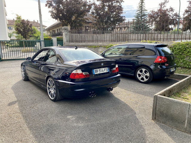

Petite sortie du weekend après un rapide lavage
Modifié par Doudou74

un aftermarket on arrivera a la reconnaitre je pense mais sinon et comme tu as du déjà le voir il y a une etiquette GKN en bout de cardan coté dif' pour l'OEM.
Bon demontage! :)
