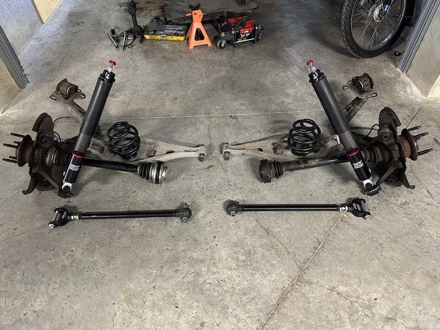

Vla le matos de zinzin, j'espère que cela va être simple a régler pour avoir une géo au top.
Bras de carrossage et rotules de demi train arrière Millway, j'ai ça sur la mienne, c'est de la bonne came, tu seras pas déçu du résultat.

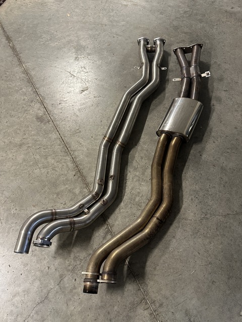

Petit sujet échappement...
Config avant modifications : collecteur origine, cata origine, inter Milltek résonné, silencieux Supersprint Lightweight Racing
Le bruit est beau, mais pas assez fort pour moi, et pas mal de drone vers 2000tr/min

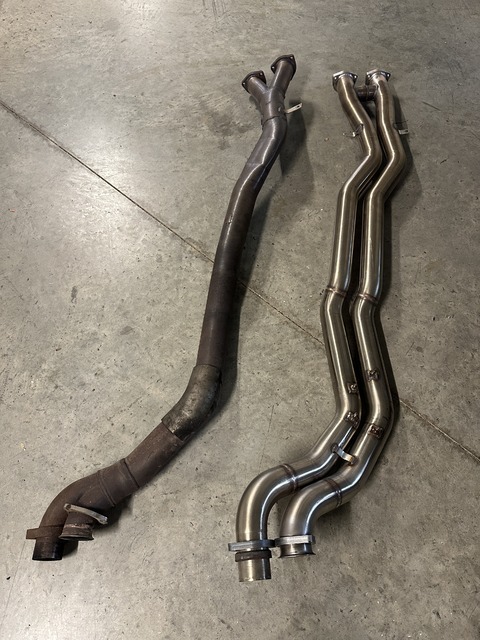

Pour essayer de changer ça, j'ai donc commandé et reçu il y a quelques jours un intermédiaire Supersprint non résonné, format bitube :
Exit donc l'inter Milltek bitube résonné... je me suis dit c'est la même chose mais sans silencieux, ça ira mieux...
Et ça ne me plait pas... le son est plus fort certes, mais le fait d'avoir 2 tubes disctincts, malgré le H pipe, j'ai l'impression d'avoir 2 yaris GR 3 cyl bas dans les tours... Ca se perçoit un peu dans la vidéo, mais en vrai c'est vraiment flagrant.
Du coup je remonte mon vieux intermédiaire Supersprint monotube non résonné que j'avais en stock :
Je ne voulais pas le monter à la base car un support est cassé, et une bride à l'arrière est abimée... mais bon j'ai tenté quand même :
Et la, magnifique !! Je retrouve le son caractéristique du S54, exit le bruit de 3 cylindres grace au long X pipe. Ca m'a l'air de moins droner qu'avant, mais le son est plus fort, donc l'un dans l'autre, je sais pas si c'est mieux. A voir sur le long terme, la j'étais tout excité donc difficile a dire 😅
Du coup je vais garder cet intermédiaire, racheter des brides de réparation pour faire un montage propre, et go !

Roules un peu avec, si ça te plaît tu laisses comme telle sinon vu le matos que tu as tu pourras tenter une autre config au pire pour voir si c'est mieux💪

j'ai le monotube SS mais resonné plus SS lightweight truc muche et j'aime bien également ca doit être moins fort que toi du coup..
Bon choix l'inter monotube, j'avais vu quelques passages au banc et c'était celui qui donnait le meilleur résultat, on parle de micro gains je précise.
J'ai la même config mais avec un silencieux Eisenmann sport, ça drone aussi léger vers 3000trs à régime stabilisé.

J'ai commencé le montage des amortisseurs et de la tripaille Millway. Je voulais faire un post une fois tout fini, mais ça va prendre une plombe alors je vous fais un point à mi-parcours 😅

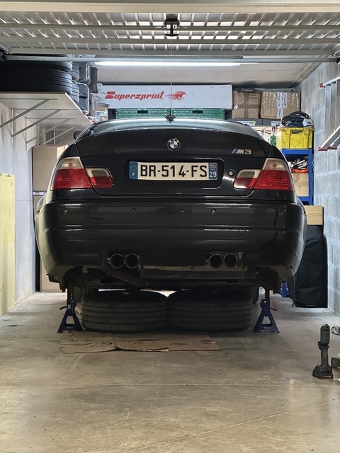

On commence par le centrage de l'auto dans le box et levage des fesses
Je rappelle l'objectif qui m'avait l'air simple : Remplacer les ressorts, amortisseurs et les bras de carrossage... c'était sans compter sur la vis excentrique du bras de carrossage d'origine complètement rouillée et soudée dans sa rotule 🥵
C'était sans compter non plus sur le génie des designers du berceau : Pour enlever les longues vis qui maintiennent les bras de carrossage ainsi que les vis des bras en alu qui servent de support de ressort, faut démonter le pont, donc démonter la barre stab...
Bref, j'ai fini par démonter chaque demi-train assemblé en un seul morceau pour tout extraire de sous la voiture, donc démontage étriers, disques, tambours etc

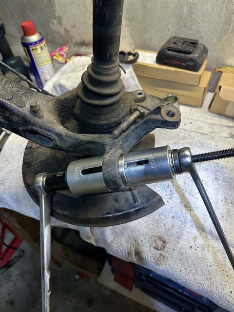

J'attaque le remplacement des RTAB, précédemment en Powerflex Black
Un coup de presse et ça rentre tout seul

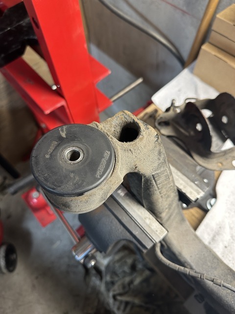

Ensuite, remplacement des 4 rotules d'origine sur les fusées. Vu que j'avais chauffé/tapé comme un malade pour extraire la vis excentrique, j'en avais 2 de flinguées, donc remplacement des 4 comme ça on part sur du neuf. Avec un bon coffret d'extracteur ça va tout seul. Sans ça c'est compliqué.

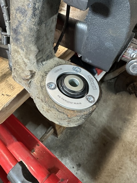

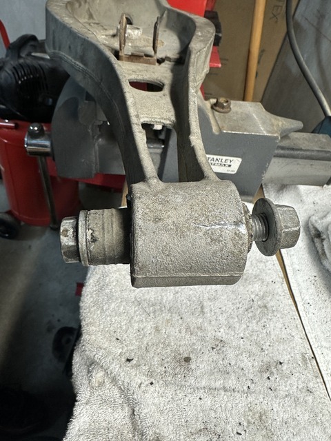

Remplacement ensuite des silentbloc de bras en alu... échec
En commençant à presser, le bras s'est ouvert... Heureusement que ces pièces sont communes à toutes les E46 et non pas spécifiques aux M3. J'en ai commandé une paire sur leboncoin, puis j'ai changé d'approche. J'ai percé le caoutchouc sur tout le tour avec un forêt Ø4 pour extraire le centre du silentbloc, et ensuite je replie la bague extérieure sur elle-même. Parfait ce coup-ci, et j'ai pu presser les nouvelles rotules Millway à la place.

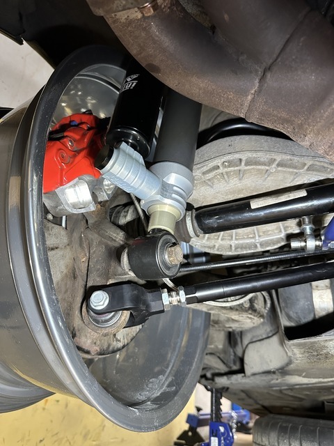

J'ai réglé les bras de carrossage à la même longueur que ce qu'il y avait avant pour pas avoir une géo trop dans les choux en attendant d'aller la faire régler.

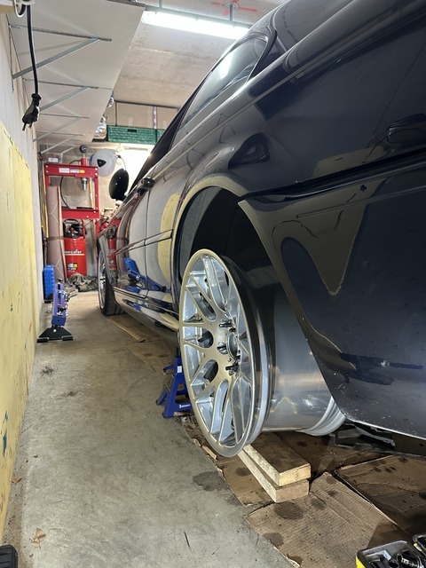

Remontage sur l'auto...
J'ai aussi fait un petit test en montant les jantes CSL voir si tout va bien et c'est 🤩
Voilà l'avancement, c'est pas très rapide, mais je ne peux bosser qu'une heure par-ci par-là dessus...
Donc le train arrière c'est fait !
Prochaines étapes : retourner l'auto dans le box, soulever l'avant, attaquer le changement des coussinets, et ensuite montage des amortisseurs, nouveaux triangles, radia d'huile DO88, biellettes de direction neuves... y'a du taf ! Mais l'hiver est fait pour ça non ? 😄

Pour les SB dans l'alu oui ça se soude souvent, coup de chauffe pour dilater l'alu un peu et casser la rouille, comme tu a fais ensuite et couper la cage exterieure une fois l'interieur vidé est une bonne solution
C'est du travail ingrat mais tu regretteras pas ensuite

Ton box est vraiment top , il y a assez d'espace pour stocker tout ton matos et il reste ce qu'il faut pour être a peu près a l'aise pour bosser sur l'auto, j'aurais aimer avoir la même taille de box mais dur a trouver là où je vis.

Moi je le trouve beaucoup trop petit ce garage 🤣 il manque 1m de large et de long pour être vraiment confortable... et un moyen de levage un peu plus haut, ou une fosse... on est jamais content ! Mais merci ça me fait réaliser que je vais pas trop me plaindre non plus et profiter de ce que j'ai 😄

Au final ton set up echappement ? Lequel as tu retenu?
Pour l'instant je suis comme ça : Collecteur OEM + Cata OEM + Intermédiaire Supersprint monotube non résonné (787513) + Silencieux Supersprint Lightweight (044006)
La même config avec le bitube Supersprint non résonné (044013), j'ai pas aimé le son. Ça ressemblait à deux 3 cylindres qui braillent en même temps. Je retrouvais pas le son caractéristique du S54. Du coup c'est vendu.
Je garde de coté l'intermédiaire Milltek résonné que j'avais enlevé, j'aimais bien le son, juste pas assez fort à mon goût. Mais si un jour j'ai besoin de réduire les décibels (un compresseur par exemple... ou la vieillesse 🤣) je repasse sur le Milltek !

On en veut toujours plus c'est certain mais encore une fois, pouvoir mettre tout ton matos + pouvoir bosser sur ta caisse et faire tout ce que tu as déjà fait dessus, c'est vraiment pas mal comme surface de box.
