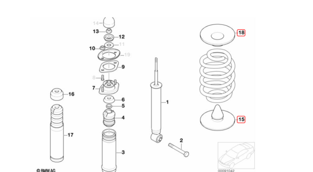

Astuce si tu connais pas tu peux tricher sur les semelles de ressort 15 et 18, de base c'est du 5mm mais il y a plus epais dans les kit option mauvaise route ou vehicule special, tu as du 5mm d'origine, ça peut monter jusqu'à 15mm
Regarde sur les E46 standard et E36 tu trouveras les ref, perso sur l'E36 j'ai du 10mm
C'est souvent les derniers mm qui font tout 😂
Modifié par aramis
Attention les références sont différentes E46 et E36 pour les semelles, et 10 mm max pour E36, 14,5 mm max pour E46, vu que les références sont différentes je pense que ce n'est pas compatible, je suis là dedans pour mon Z3 2,8 roadster qui est un poil trop bas, je vais mettre 10 mm au lieu de 5 et à l'avant les renforts M3 E36 de tourelles pour gagner juste ce qu'il manque
Voilà le résultat de mes recherches par rapport à ces pads en caoutchouc de différentes épaisseurs :
Celui du bas a toujours la même épaisseur, c'est celui du haut qui change
  • 5mm = Réf 33531136385
  • 7,5mm = Réf 33531136386
  • 10mm = Réf 33531136387
  • 14,5mm = Réf 33531094754
  • 21,5mm = Réf 33531091599
Compatible E36 et E46
A part la 5mm qui coute environ 10€ pièce, les autres restent chères pour des bouts de caoutchouc (40€ pièce) et une mention spéciale pour la 14,5mm autour des 150€ pièce 😅

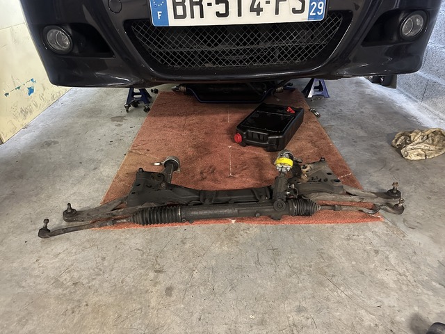

Un peu d'avancement sur le chantier...

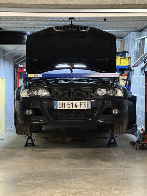

Voiture levée, vidange d'huile faite, berceau/crémaillère/triangles déposés

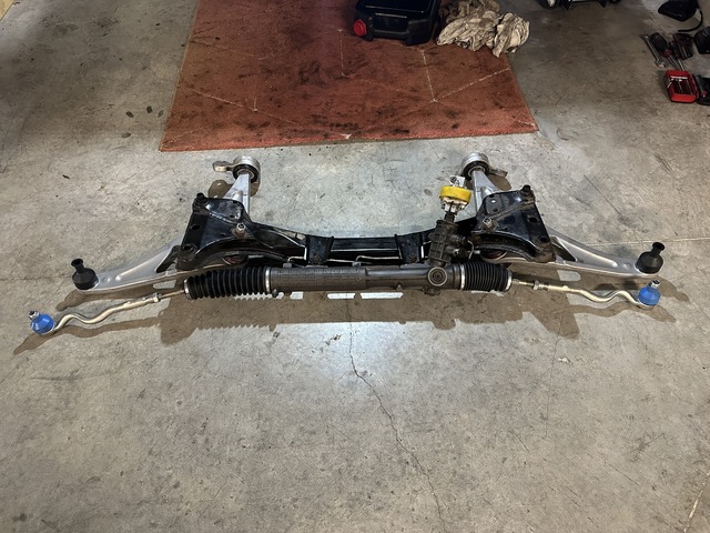

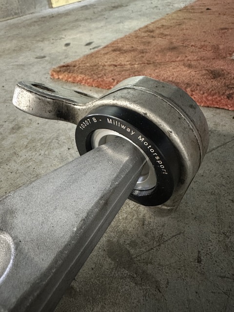

Beurk c'est vraiment tout crade là-dessous ! Un bon nettoyage, puis remplacement des biellettes de direction, leur soufflet, triangles neufs assemblés avec le palier rigide Millway

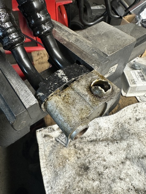

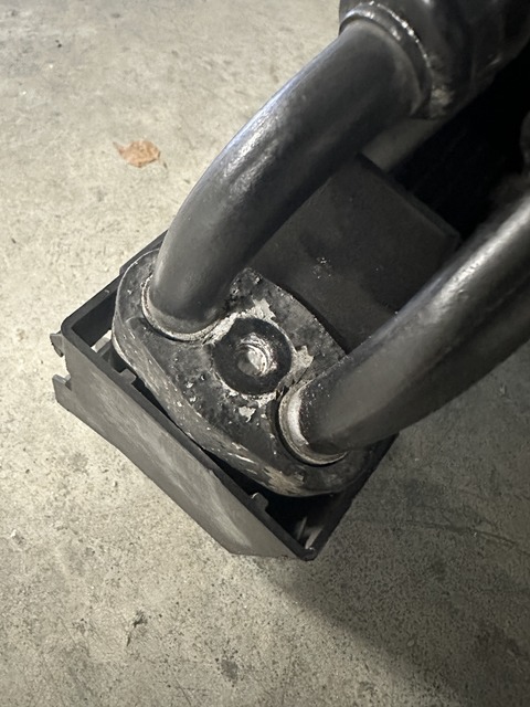

Allez, prochaine étape je tombe le carter pour voir les entrailles du S54 ! En attendant pour avoir un meilleur accès j'ai voulu enlever le radiateur d'huile (je le change de toute façon pour un DO88), la vis qui tient les durites sur le radiateur a cassée à l'intérieur, et pour l'instant je n'ai pas réussi à démanchonner les durites du radia... à voir lors de ma prochaine session de bricolage 😅

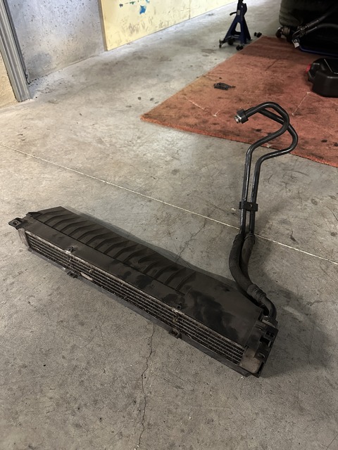

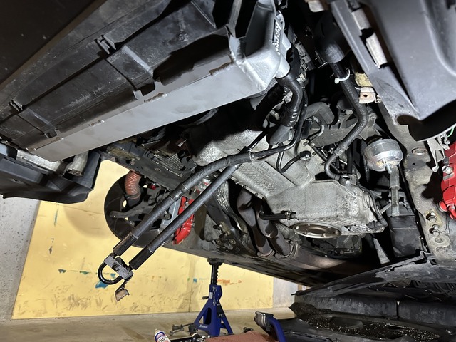

J'ai désaccouplé les durites d'huile au niveau du porte-filtre à huile, pour pouvoir sortir le radiateur d'huile... impossible autrement.
La vis cassée à l'intérieur 😤
J'ai tout essayé pour y sortir... chauffer/taper/degripper... j'ai fini par tout massacrer 🤣
Impossible de sortir le morceau de radiateur restant, j'ai commencé à découper à la Dremel, mais forcément je fais plus de mal que de bien... Bref, pour ma conscience et pour avoir un travail bien fait, je vais remonter des durites neuves, dans un radiateur neuf, ça sera mieux 🙂

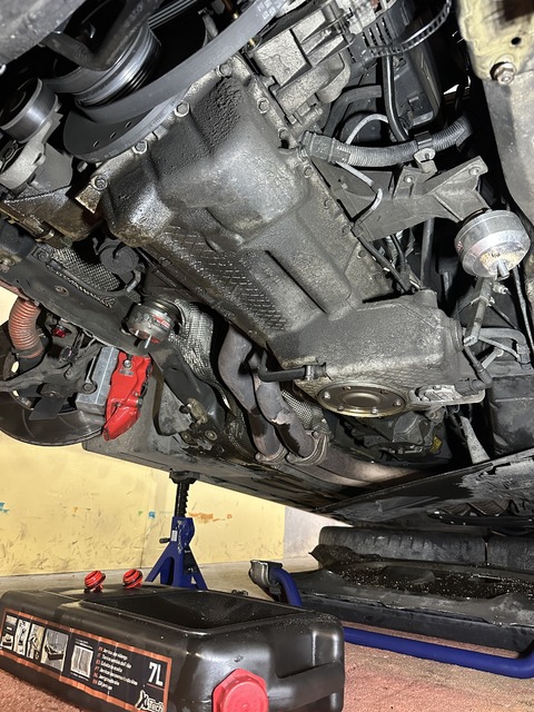

Ensuite, j'ai viré la pompe de DA, avec le bocal et les tuyaux, pour faire de la place

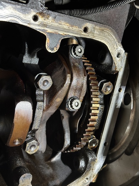

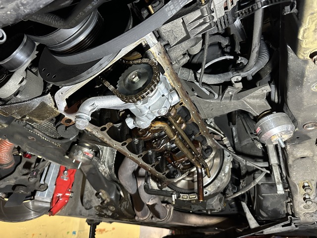

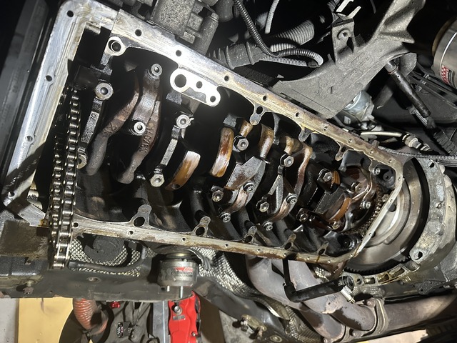

J'enlève la tripaille autour du carter (puits de jauge, faisceau de capteur de niveau, retour d'huile) et je le dépose.
Tadam ! Je dépose la pompe à huile et ses tuyaux, et il est temps d'attaquer le remplacement des coussinets.

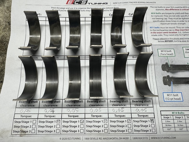

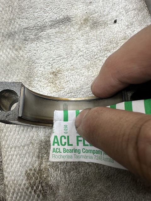

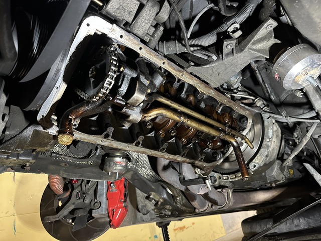

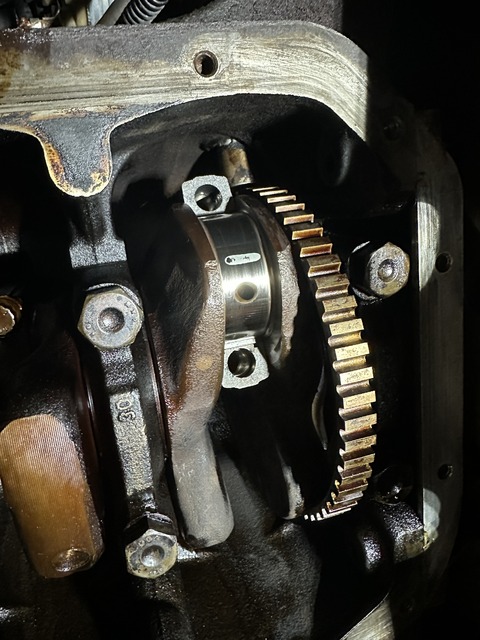

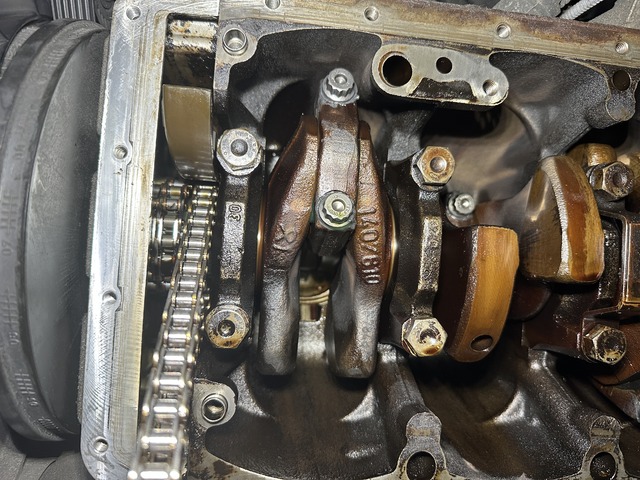

Au programme, coussinets ACL et vis ARP. Quitte à être ici, j'ai fait le plastigage pour chaque coussinet, pour avoir la conscience tranquille... C'est aussi assez simple avec les vis ARP car elles peuvent être serrées/desserrées plusieurs fois et donc ça ne pose pas de problème. Je nettoie bien les filetages de la bielle avec du nettoyant frein, ainsi que le chapeau de bielle, il faut que tout soit bien propre et sec. Ensuite je lubrifie bien les vis avec la graisse ARP fournie (filetage + sous la tête) dès l'étape du plastigage.
Une fois la mesure effectuée, je nettoie bien le reste de plastique, je lubrifie bien les coussinets avec de l'huile de montage (j'ai utilisé de la Lucas Assembly Lube de couleur verte), je re-lubrifie bien les vis ARP avec la graisse fournie et je réassemble le tout.
Serrage au couple à 95 N.m pour ces vis. Et je répète l'opération pour les 5 autres cylindres 🙂
Je dois dire que cette étape est hyper satisfaisante et relaxante car pas de problème particulier pour une fois 😅

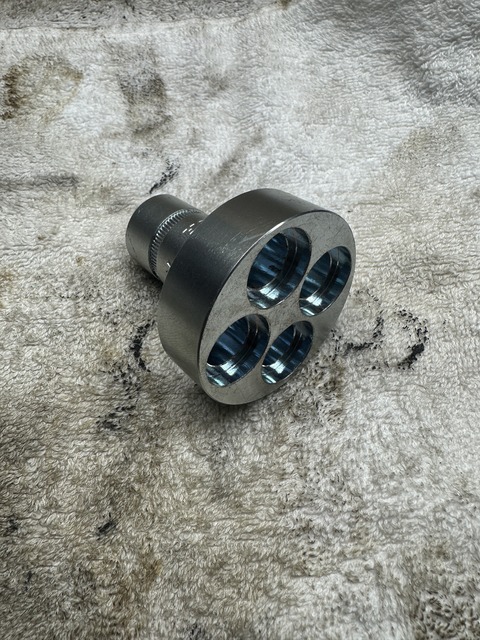

J'ai utilisé cet outil, qui se prend dans les vis de la poulie damper (Ref 83300491056) pour faire tourner le moteur, très pratique :
Résultat des courses :
Je ne vois rien de dramatique, et en même temps je pense qu'il était temps de les faire. Le cylindre 4 est intact, le cylindre 2 l'est moins. Les jeux relevés sont tous identiques à 0,05mm ce qui est pile au milieu de la tolérance constructeur (0,03mm - 0,07mm)

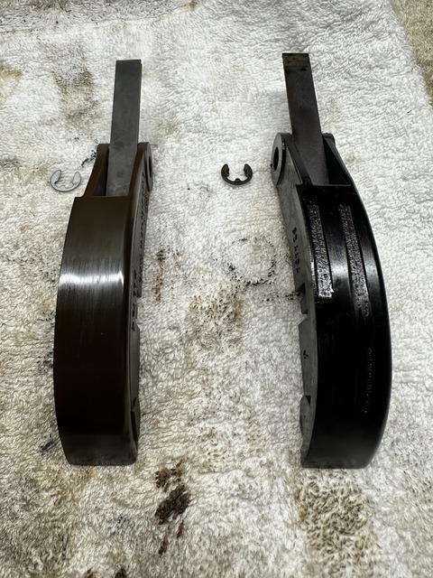

Patin tendeur de chaine de pompe à huile changé 🙂 il m'aura fait transpirer !!
Pour sortir le clips, je l'ai poussé délicatement avec 2 tournevis plats (un qui pousse chaque côté, le clips sort par le haut). Ensuite pour sortir le tendeur, j'ai fait levier avec un gros tournevis plat et j'ai réussi à l'extraire de son axe (c'est pas très mécanique, le tendeur se met en travers, pour le sortir correctement il faudrait déposer le cache de distribution mais bon...). Ensuite j'ai remis le nouveau tendeur sans les ressorts, pareil en faisant levier avec un gros tournevis pour l'enquiller sur son axe. Ensuite insertion des lamelles ressort, ça se fait assez bien pour aller attraper la butée (il n'y a que comme ça que j'ai réussi de toute façon). Et enfin, un peu de graisse au bout d'un tournevis pour coller le nouveau clips, le présenter en face de sa gorge, et pousser un petit coup pour le verrouiller ! C'était pas une opération très simple.
Le vieux patin est creusé d'1mm, j'ai bien fait de le changer.

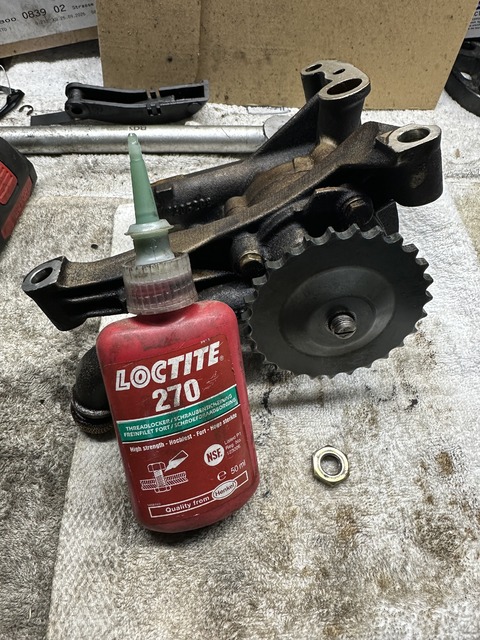

Après, je me suis attaqué à la pompe à huile :
Dépose de l'écrou, nettoyage/dégraissage, remontage au frein filet fort, serrage au couple à 25N.m. Ca ne devrait pas bouger ! Bon à mon avis il était pas prêt de se desserrer vu comme j'ai forcé avec la clé pour le sortir... mais au moins j'ai bonne conscience lol. Si j'avais eu un pignon percé j'aurais rajouté un fil à freiner et un écrou percé, mais pas possible dans mon cas.

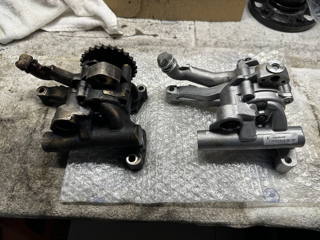

Après réflexion (merci @AuréE46 ), et quitte à en être rendu à ce stade de démontage, je me suis finalement dit que j'allais offrir une belle pompe à huile toute neuve à mon S54, histoire de repartir sur une bonne base. Saluons le départ à la retraite de celle d'origine après 200000 km et 25 ans de service...
Donc redémontage du pignon pour l'assembler sur le nouvelle pompe, puis remontage sur le bloc

Et là... je regarde les photos... surtout celle-ci :
Et je me maudit 🤬 je n'ai pas enlevé l'étiquette Pierburg sur la nouvelle pompe... qui a l'air à moitié de se décoller avant même d'être immergée dans l'huile...
C'est parti pour démonter le berceau, la pompe de DA, le carter... faire et défaire c'est toujours travailler... 🙄

Pour l'auto sur chandelle, franchement je suis assez confort pour bosser là, je l'ai levée bien haut, j'ai mis un vieux tapis pour pas avoir trop froid, c'est vraiment pas pire ! j'ai connu plus rustique !
Dehors, l'hiver, sous la pluie/neige, dans les graviers... 🥰
