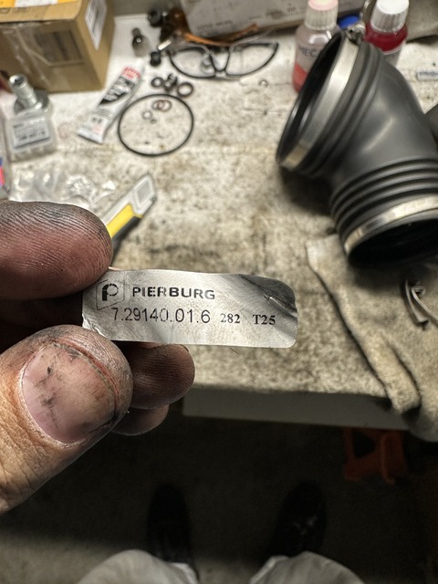

Maudite étiquette enlevée 🙃

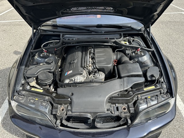

Tout est remonté, je met 6L d'huile et un nouveau filtre dans le moulin, 1L d'ATF dans la DA, un petit stress avant le premier coup de clé... j'ai fait tourner 4x 30 secondes au démarreur sans bougies ni pompe à essence, le voyant d'huile s'est bien éteint. Je remonte les bougies, les bobines, le relais de pompe à essence, et ça craque ! Sans bruit suspect 🤩 Ca fait plaisir de l'entendre a nouveau 😍

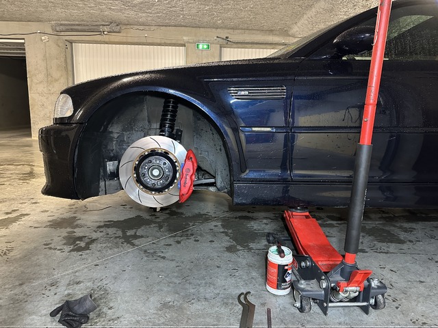

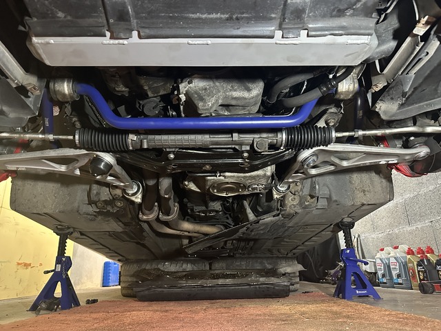

J'ai fini de remonter tous les carters du dessous. Plus qu'a finaliser le montage des amortisseurs avant et direction la géo !

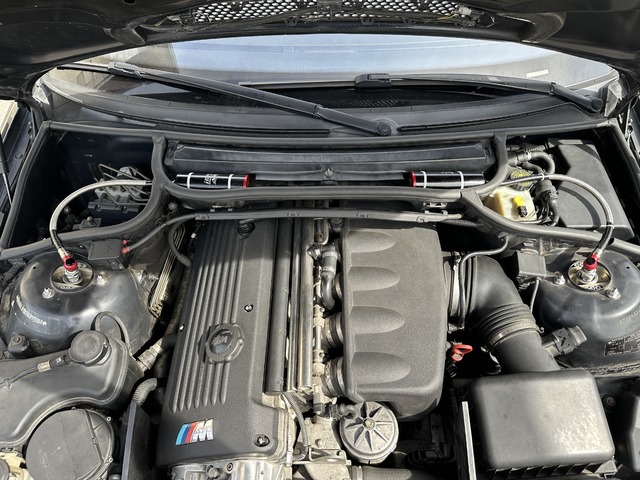

  • Pas grand chose de neuf ici pour l'instant, je vous partage quelques photos après lavage ! Prochains travaux en préventif, jeu au soupapes, bobines, bougies, pcv, sondes lambda !

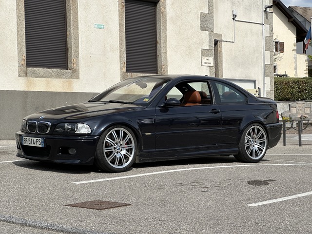

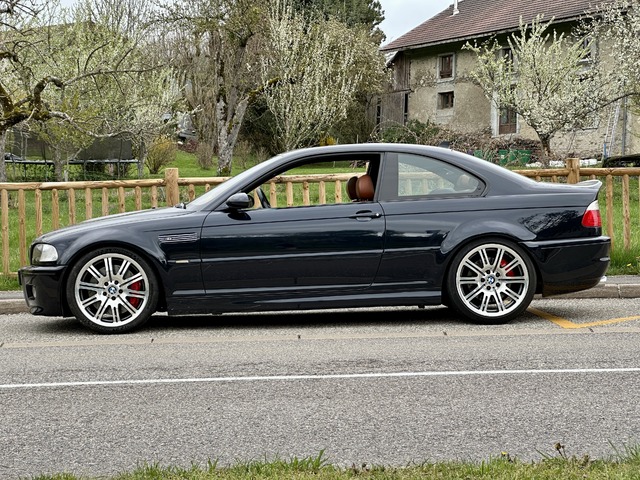

  • De nouveau sur les routes après 3 mois d'arrêt 🤩 Quel bonheur de la rouler à nouveau ! Prochaine étape la géo et montage des roulettes CSL 😊 Petit récap de ce qui a été fait : Coussinets ACL Viss
  • Coussinets ACL
  • Visserie ARP
  • Pompe à huile neuve Pierburg
  • Tendeur de pompe à huile neuf OEM
  • Amortisseurs Intrax 1K2 ARC Black Titan
  • Coupelles arrière Millway
  • Bras de carrossage arrière Millway
  • Rotules de bras arrière Millway
  • Rotule de support de ressort arrière Millway
  • Rotules de fusées arrières x4 neuves Lemforder
  • Biellettes de barre stab avant et arrière réglables Millway
  • Silentbloc de triangle rigide Millway
  • Triangles neufs Lemforder
  • Rotules de direction x4 neuves + soufflets neufs Lemforder
  • Vidange DA - 1L Castrol Transmax Z
  • Vidange moteur - 6L Mannol 10w60 pour le rodage (300v à la prochaine vidange)
  • Radiateur d'huile gros volume DO88
  • Remplacement vanne d'arrêt
Sacré upgrade hivernal 🤣

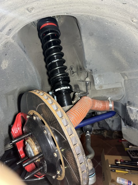

Premier ressenti des intrax?
Tu n'as pas la BAR devant, tu devrais la rajouter ;)
C'est ferme et précis, et aucun bruit dans les trains roulants ! Bon j'ai roulé que 2km pour essayer rapidos si tout allait bien, mais ça a l'air sympa

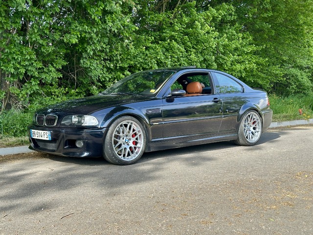

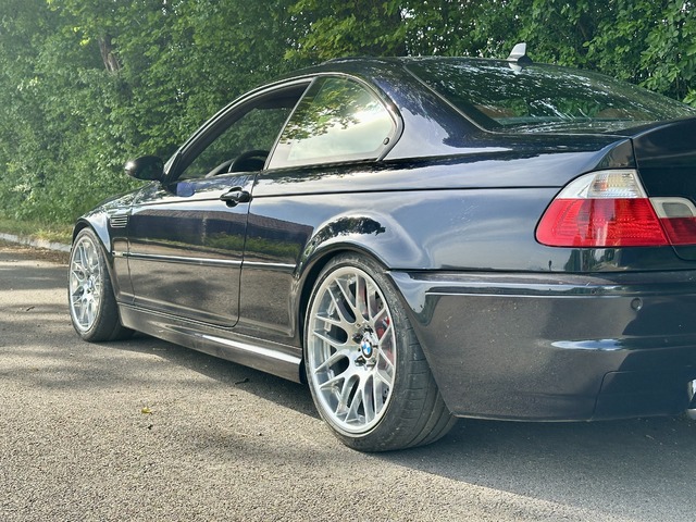

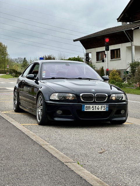

J’ai peaufiné le réglage de hauteur… j’avais 1cm d’écart entre la gauche et la droite à l’arrière (j’ai corrigé) et l’avant était beaucoup trop bas. Je l’ai remonté pour arriver à la même assiette que d’origine. Ça commence à me plaire la !
J’ai aussi roulé 20 bornes à la cool, quel plaisir 😍

Dernière photo au top pour les hauteurs...elle est superbe ça me fait regretter mon ancienne

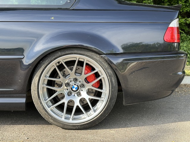

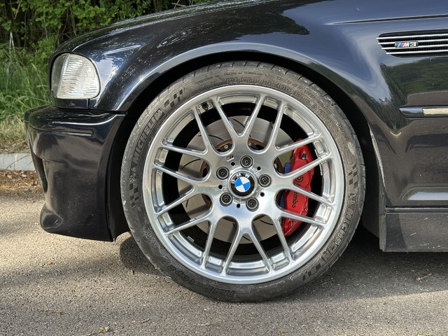

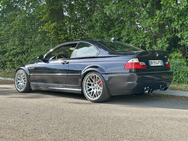

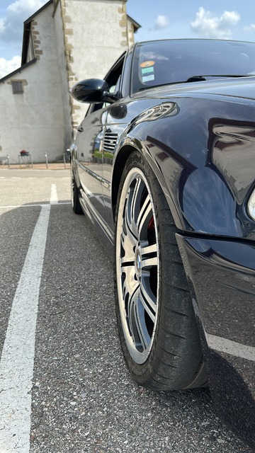

Aujourd'hui , montage des roulettes 🤩
rendez-vous pris pour la géo dans 2 semaines... Réglage poids aux roues et tout le bazar 😇
Splendide ces jantes ❤️
Tu as mis quelles tailles de pneus devant/ derrière? en cup 2 devant et SS derrière ?
À l’avant Cup 2 en 235, à l’arrière PSS en 255. Quand ils sont finis je passe en Cup 2 en 265 à l’arrière 💪 j’ai juste échangé les pneus qu’il y avait sur mes evo la
tu vas mettre 265/30 ou 265/35?
