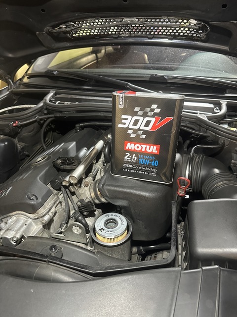

Aujourd'hui changement de l'huile de "rodage" des coussinets. J'ai fait environ 300 bornes et une bonne quinzaine de cycles de chauffe. 6L de 300V et un nouveau filtre d'origine, c'est reparti pour un petit moment. J'ai aussi vidangé la boite avec de la Castrol Transmax Z et le pont avec de la Motul Gear Competition 75w140. La boite est toute douce, ça y a fait du bien !
Vivement la géo la semaine prochaine que je puisse en profiter pleinement !

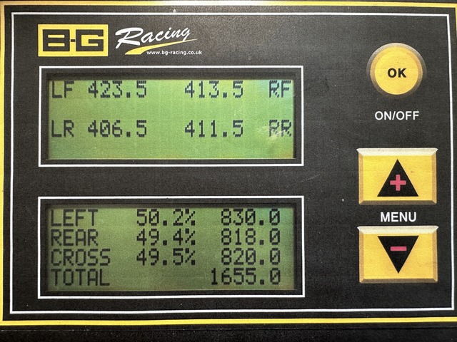

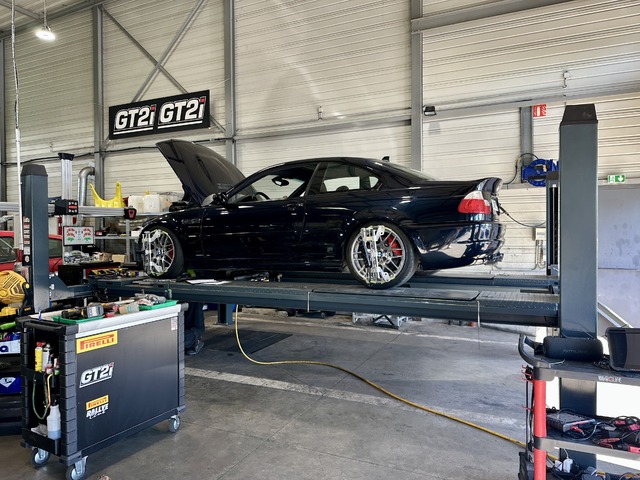

Géo complète faite, enfin ! Donc réglage de hauteur pour équilibrer AVG+ARD=AVD+ARG, on arrive presque à la perfection ! Et finalement même AV/AR et G/D sont très équilibrés malgré mon gros cul du côté gauche 😄
1655kg avec moi dedans (100kg) et le plein d'essence (40kg), donc 1515kg à sec. A savoir que je n'ai rien fait pour gagner du poids, elle est stock, et toutes options.
Carrossage (2°15' AV et 2°00' AR) et pince (0°08' AV et 0°11' AR) optimisés pour les routes de montagne autour de chez moi. Pas extrême en valeurs comme on pourrait vouloir pour rouler sur circuit, mais pour l'instant la vie fait que je n'ai pas forcément de temps pour y poser les roues, ça viendra plus tard ! Et à ce moment-là je pousserais la géo un peu plus loin !

il y a une heure, Doudou74 a dit :
J'ai hâte de la rouler maintenant !
Ta géo ressemble a la mienne, normalement tu devrais ressentir la différence direct par rapport a ton ancienne géo, ta voiture va être riveté au sol, parfait pour les routes de montagne, tu devrais te régaler 😉
Même pour la piste c'est une bonne géo 👍
