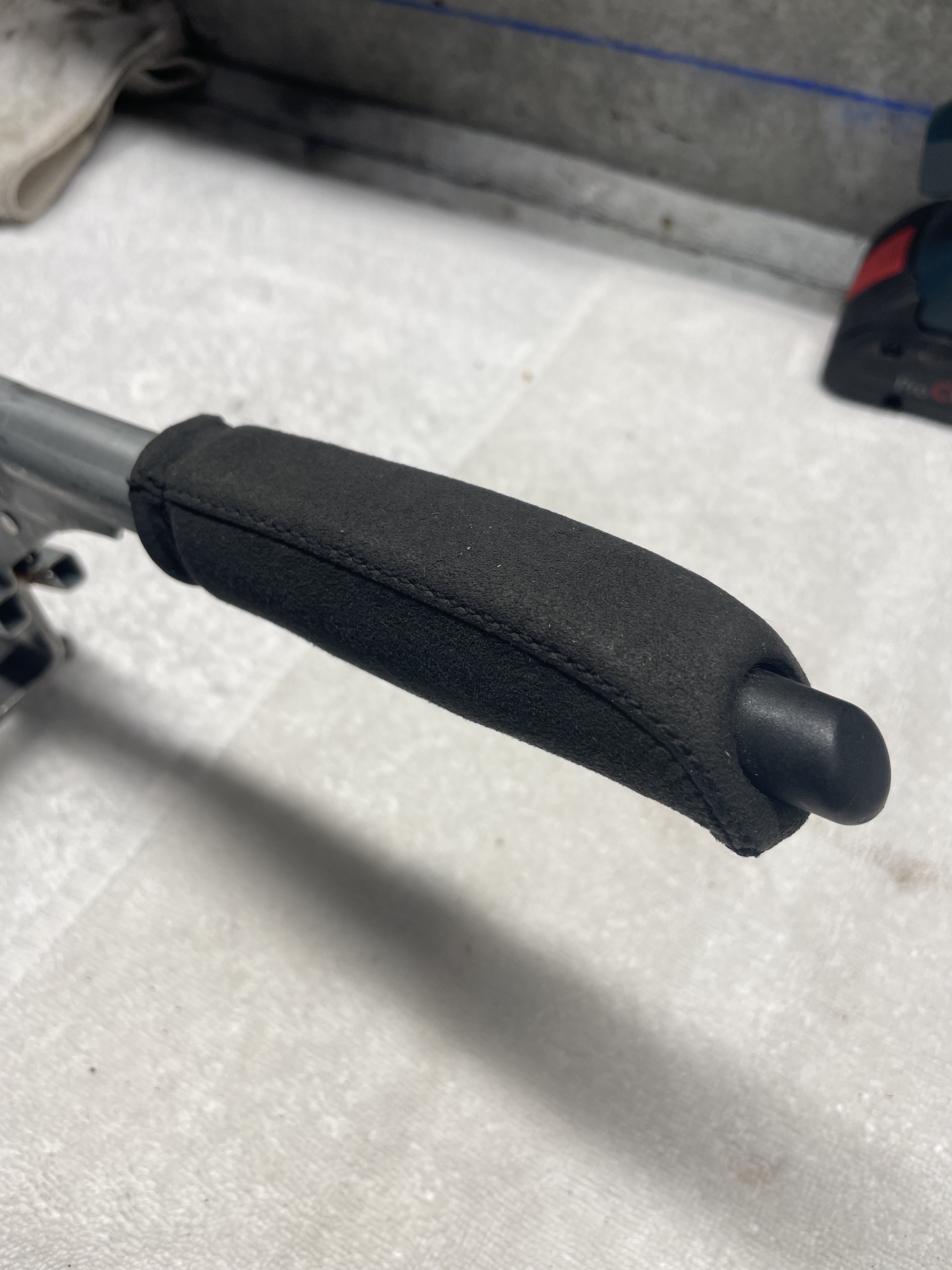

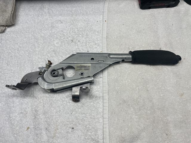

J'ai enfin remplacé ma poignée de frein à main dégueu par une en alcantara de CSL 🤩
Avant :
Après :

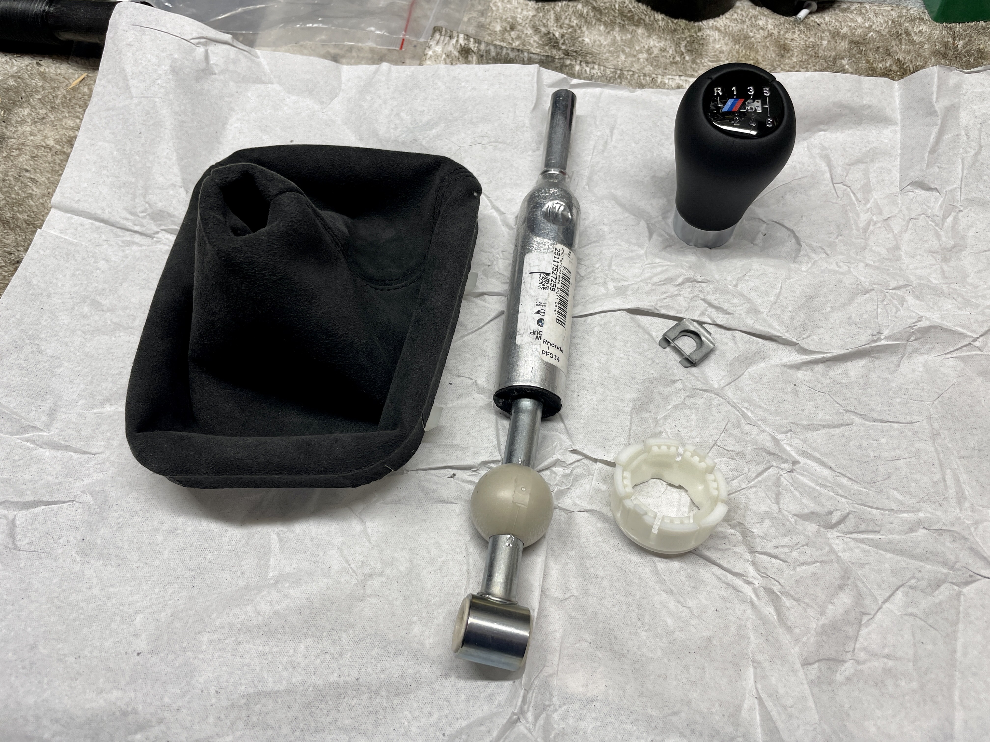

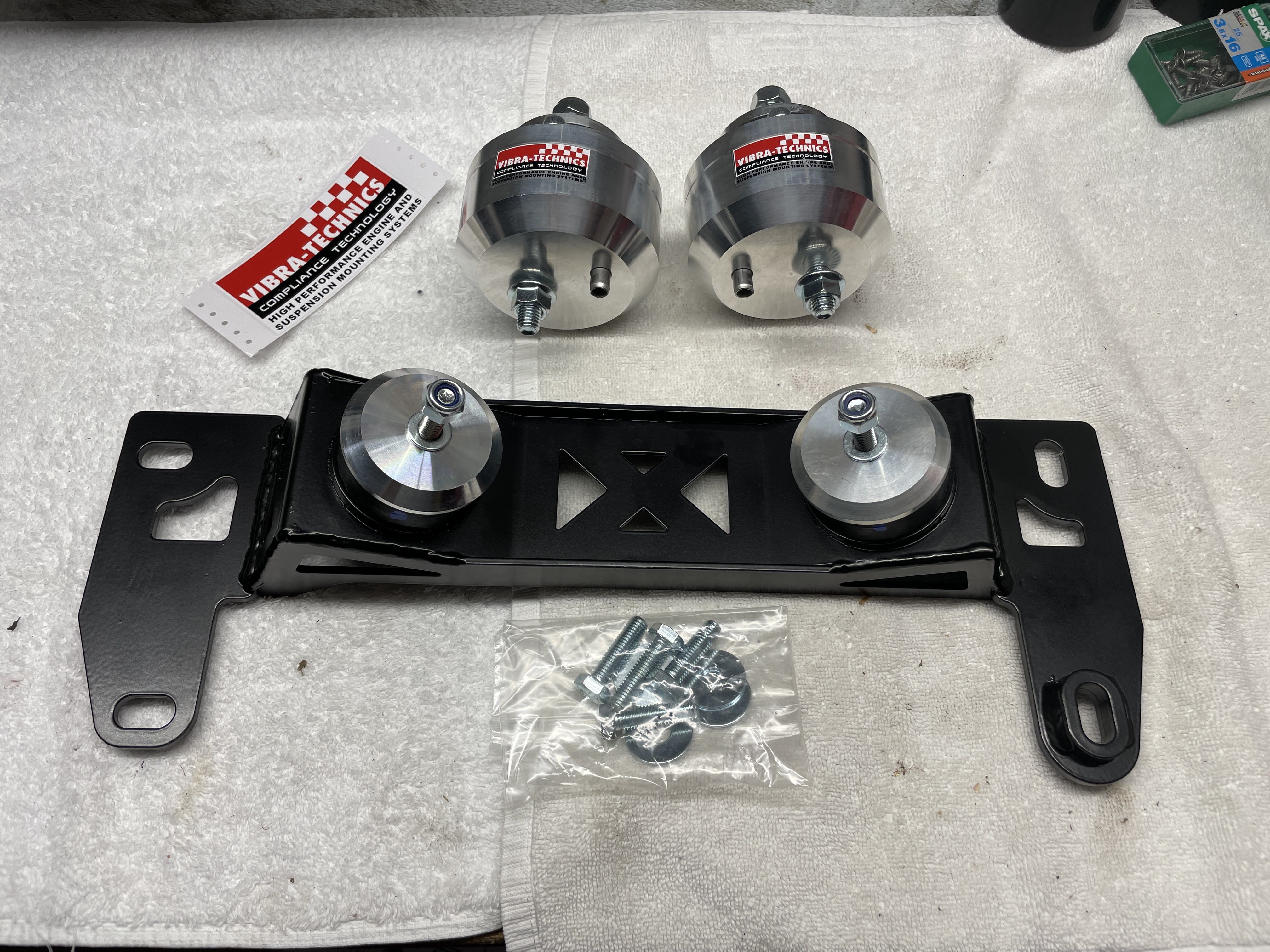

Prochaine étape, rafraichissement complet du système de passage de vitesse : Pommeau OEM, soufflet alcantara, shortshift BMW Performance, silentblocs de tringlerie powerflex black, DSSR AKG Performance, liaison shifter/boite OEM neuf. J'ai déja reçu quelques pièces, il ne me manque que le DSSR et les 2 silentblocs powerflex pour attaquer. J'ai aussi commandé des supports moteurs et boite chez Vibratechnics. Ca fera pas de mal et ça participe grandement au bon passage des rapports !

Salut, c'est beau mais c'est une mauvaise idée.🤔
Moi j'ai tenu 2000 km avec ces trucs...c'est bon pour les voitures de rally ou de côte.
Ca porte bien son nom, tu vas vibrer à t'en déchausser les dents.😬
Bref, sinon beau taf tout au long de ce topic.👍
Bon montage.
Je recommande de ne pas aller au dela des support de boite en PU renforcé, revshift vert pour l exemple. Les supports boites renforcés filtrent mais evitent des mouvements parasites, ce qui ameliore la precision.

Salut Mike, y'a les Hardrace qui vont bien , en type street ou race, l'oem fait le taf aussi pour un prix riquiqui.
@Doudou74, maintenant que les as, ce serait dommage de pas lesressayer, tu pourras juger par toi même, bon montage.
