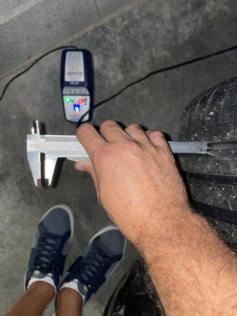

Evo du jour : train de pneus neufs à l'avant ! Michelin Pilot Sport Cup 2 en 235/35R19 🤩 Ca devrait changer des Hankook 😅
C'est un peu flou sur la photo mais il y a environ 5mm de gomme. Ca fait pas beaucoup 🤣

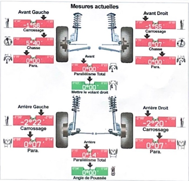

Géométrie "Road & Track" by DM Performance Suisse
Il y avait pas mal d'incohérences entre la gauche et la droite, maintenant ca roule bien droit ! Pour l'efficacité j'ai pas encore testé en conduite sportive, a voir 😋
Salut @Doudou74
Merci de partager cette géo.
Peu de carrossage devant,  mais c'est plus typé route que circuit.
Et c'est sûrement un choix raisonnable quand on habite en montage. 😉😉
T'as tout dit 😇

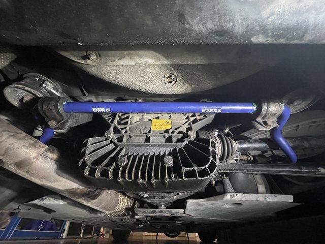

Depuis que j'ai lu que les barres anti-roulis étaient disponible sur Auto-Doc, je les lorgne... et le black friday m'a décidé ! (430€ livrées)
Grooooooos carton pour pas grand chose
Tadammmm ! C'est louuuuurd bordel
ø30mm pour l'avant et ø25mm pour l'arrière
La liste des upgrades à faire cet hiver s'allonge... il va falloir s'y mettre !
En tout cas, la nouvelle géo avec les Cup2 à l'avant c'est une tuerie ! Qu'est ce que ça tiens le pavé cette auto maintenant !
c'est vrai que c'est des enclumes ces machins là.  montage un peu chiant parfois mais ça devrait pas te poser pb
J'ai changé les silentblocs des barres avant et arrière y'a pas longtemps... ça devrait ressortir tout seul 😄
@Doudou74 autodoc livres des silents bloc type Oem avec. Je l’ai avait eu avec des powerflex chez un autre fournisseur 😉
Euh, je ne sais pas, mais ils ont l'air bien costaud ceux livrés avec ! Très similaire à du polyuréthane ! A mon avis on est plus proche du Powerflex que du silentbloc d'origine sur ceux que j'ai la...
Et vu comment est packagé l'ensemble, je doute qu'il y ai des silentbloc différents si on commande chez Autodoc ou chez un autre, non ? Tout est dans la boite là
Modifié par Doudou74

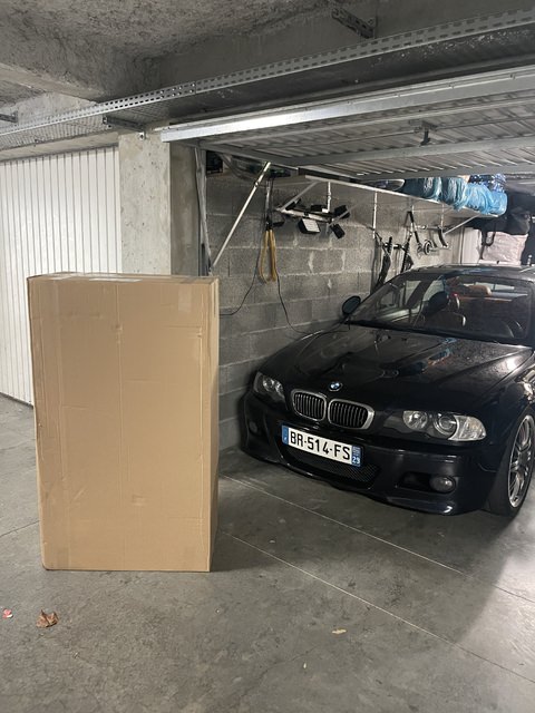

Alors moi j'ai une question qui n'a rien à voir!
Comment tu arrives à coller l'auto au mur comme ça?? 😀
Le mur a été construit après, c'est ça? 😄
Moi, j'ai toujours la trouille de frotter le rétro ou bien le pc arr si je pars un peu de trop de travers...
L'habitude 😄 ça fait des années que je fait comme ça...
Bon... c'est pas pour ça que j'ai jamais frotté ! 🤣 evidemment ça arrive toujours au bon moment... 1 semaine avant que je vende ma mégane 3 RS, crac ! Du coup avec la M3 je prend bien le temps, pénible mais bon pas le choix lol quand j'aurai une maison un jour ça me changera la vie !
Idem pour les casser les 2….ben on y va trankil 😅
Barres H&R montées ! Un peu chiant pour sortir celle de derrière vu que j'ai fait ça sur chandelles... mais bon c'est fait 😄
Celle de devant c'est vraiment facile et rapide
