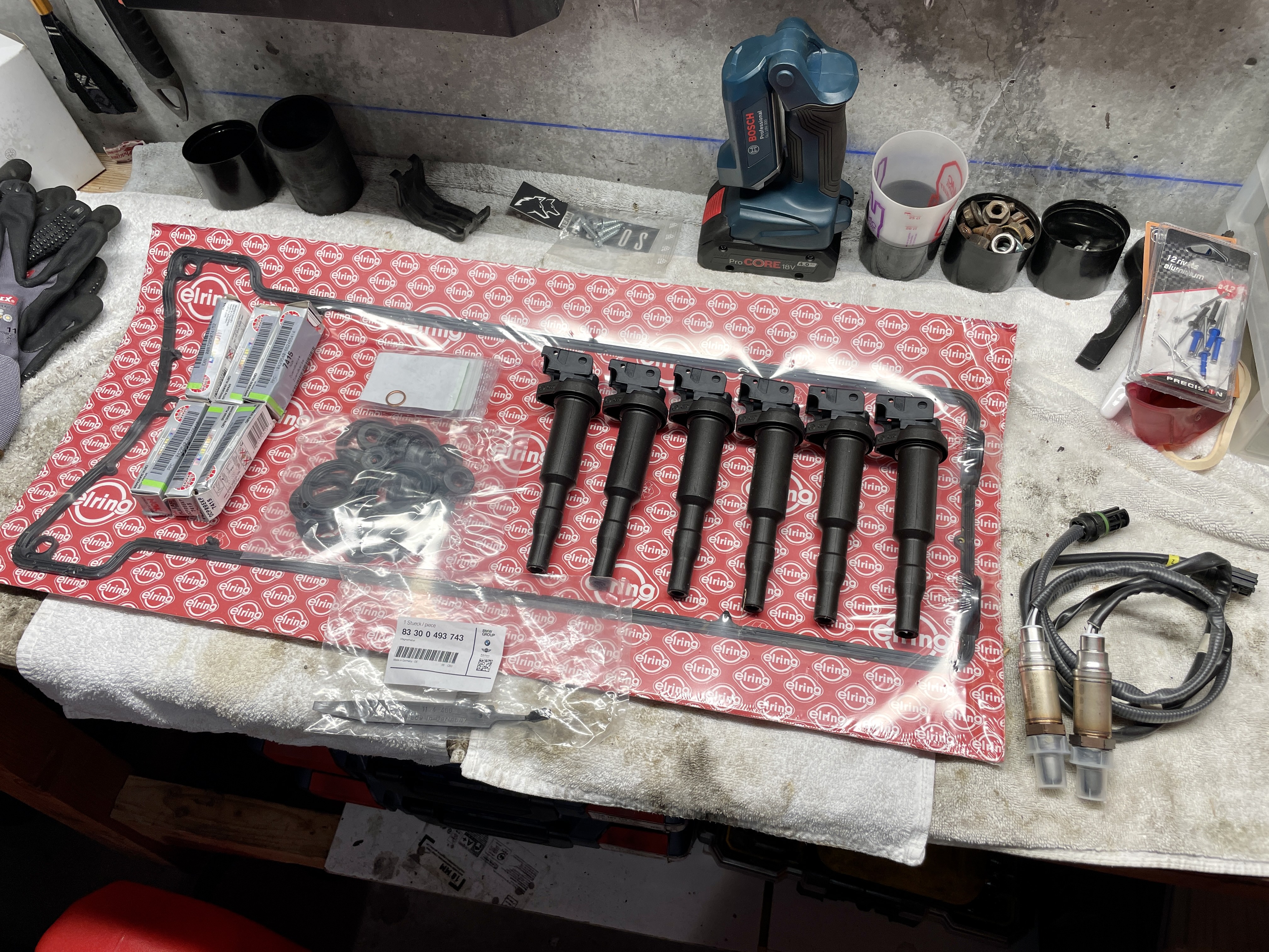

Jeu aux soupapes effectué ! Rien de bien compliqué, l'accès au cylindre 6 un peu rude parfois, mais avec de la patience on y arrive. Je conseille fortement d'avoir le petit outil BMW avec l'aimant pour aller récupérer et installer les pastilles, vraiment ça facilite la vie (on voit la référence OEM sur la photo : 83 30 0 493 743).
Petit aperçu des pièces a changer : Joint de cache AAC, joints de puits de bougie, joints de raccord banjo de retour d'huile, bougies et bobines neuves

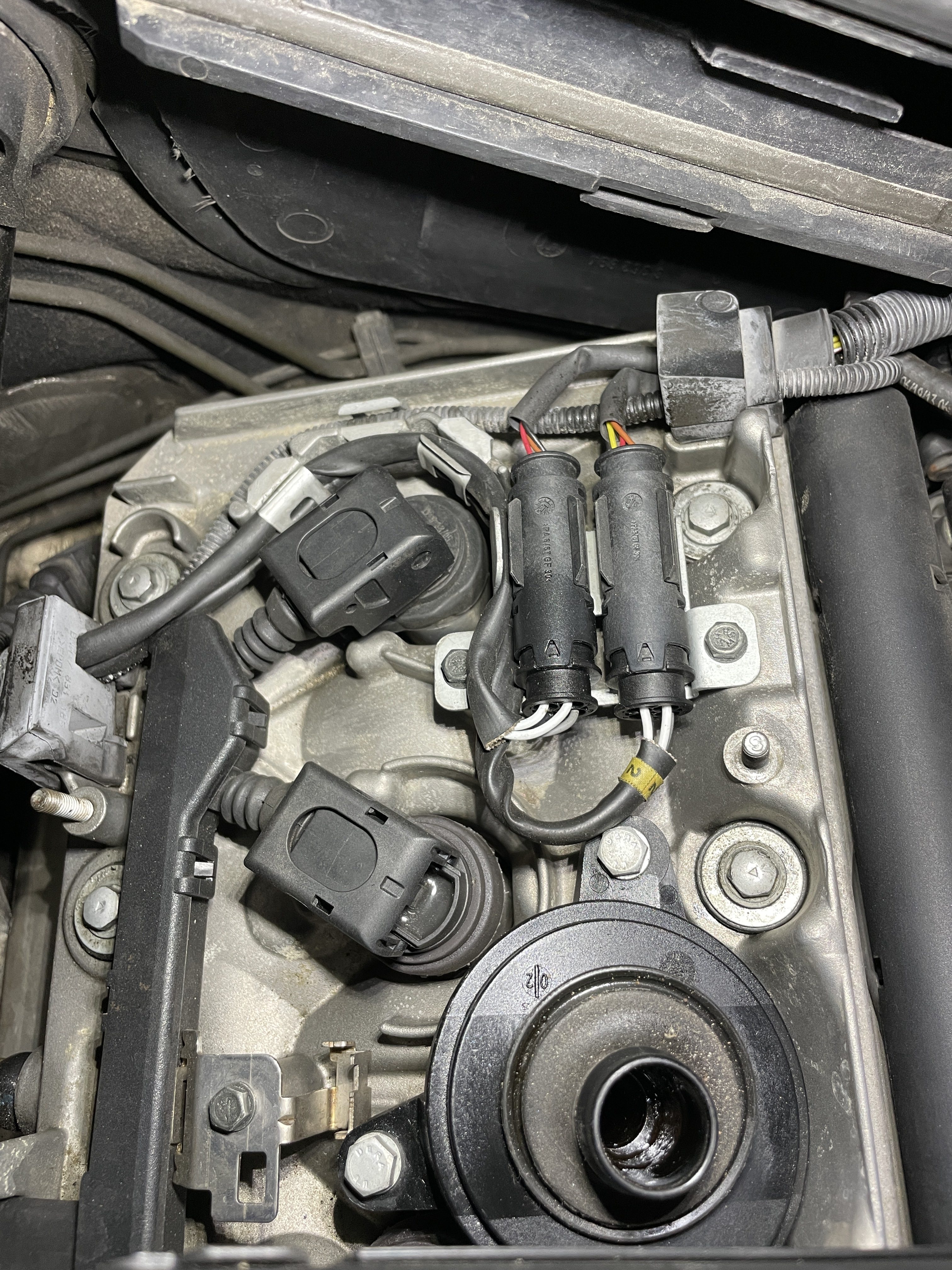

Ensuite on prend quelques photos pour bien se rapeller comment se positionnent tous les faisceaux

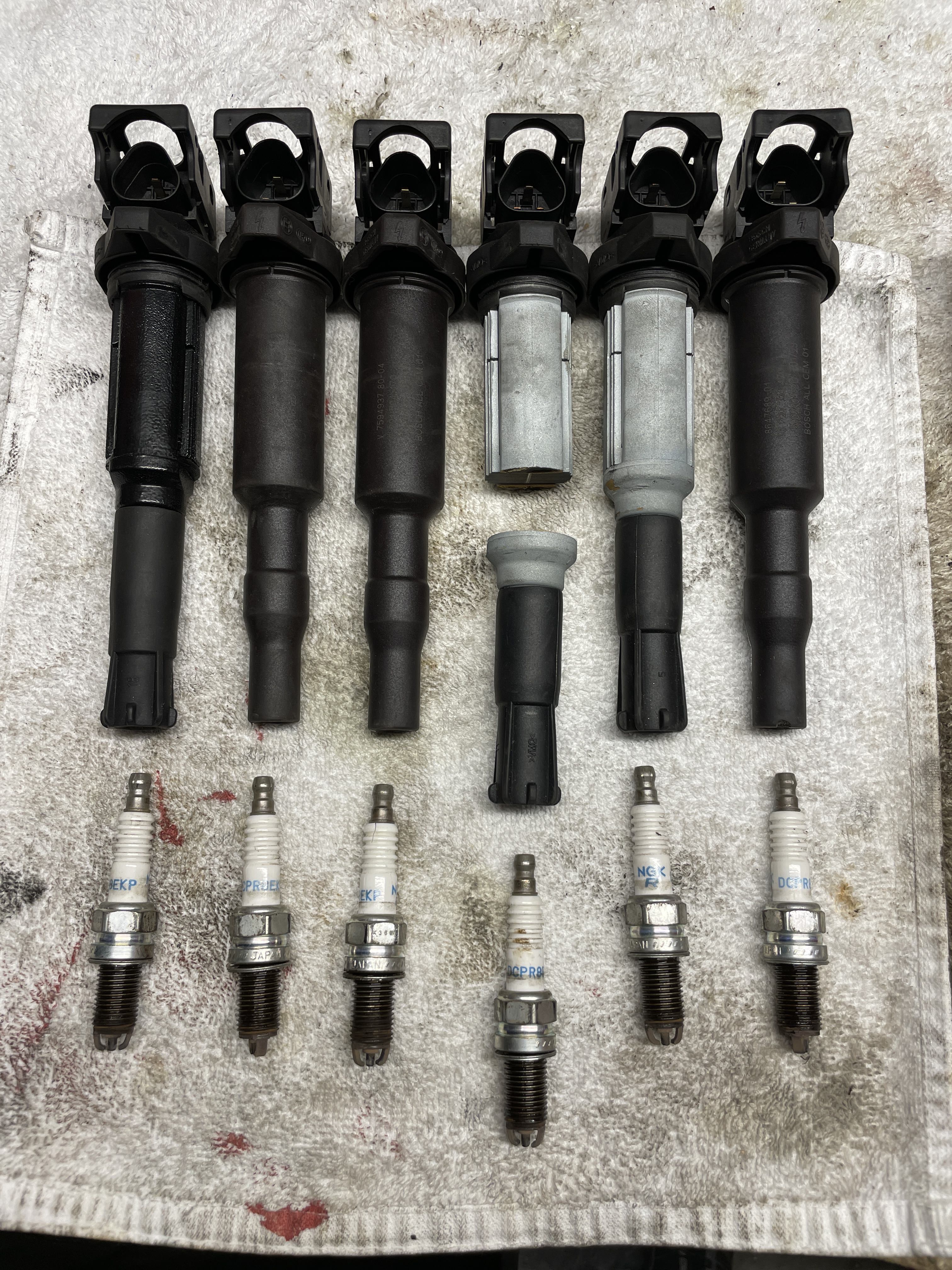

On enlève les bobines puis les bougies...
...pour se rendre compte qu'on était pas loin de la panne !

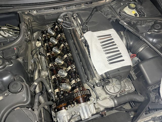

On enlève le cache AAC et on se met au boulot
Donc mesure des 24 jeux et 24 pastilles... faut être patient.
Pour le jeu à l'admission qui doit être compris entre 0,18 et 0,23, j'ai choisi de le centrer sur 0,20-0,21
Pour le jeu à l'échappement qui doit être compris entre 0,28 et 0,33, j'ai choisi de le centrer sur 0,30-0,31

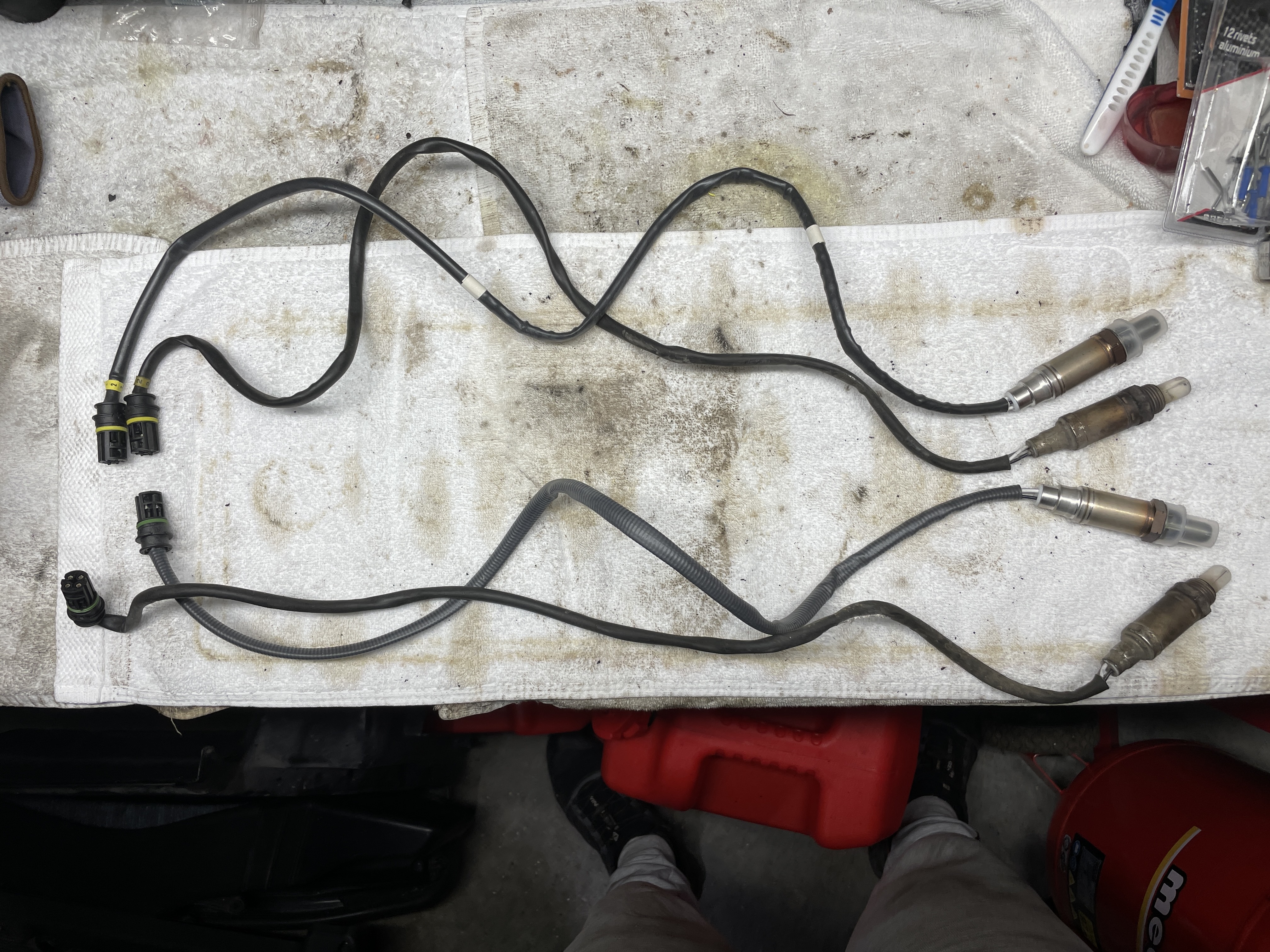

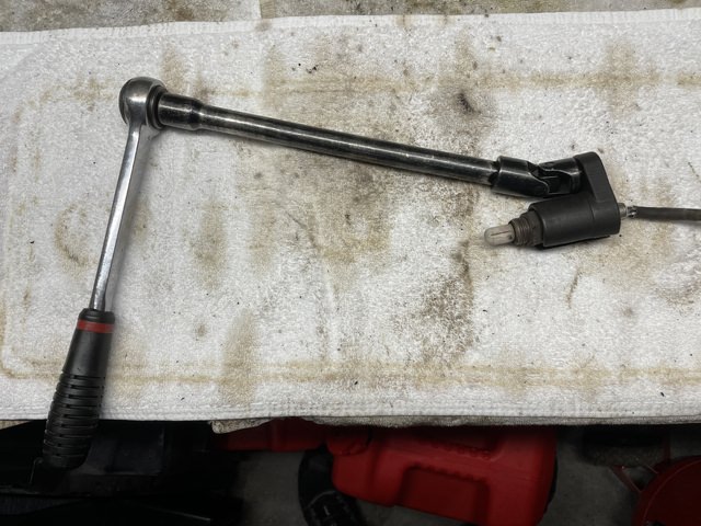

Puis on s'attaque aux changement des lambdas. J'ai commandé un outil spécial qui m'a été indispensable :
Et du coup par dessous, on enlève la plaque de renfort en alu, et on accède avec une rallonge de cliquet et un cardan comme ça :
Et hop les 2 sondes sorties. Celle qui a une petite étiquette "2" au niveau du connecteur correspond aux cylindres 4-5-6

Bien joué Doudou.
Ton post meriterait d'etre épinglé en mécanique, fatche les bobines etaient rincées.
je ne vois pas comment on utilise cet outil avec la rallonge et le cliquet?
Sous la voiture, enlever la plaque de renfort en alu. Ensuite, glisser la douille sur la sonde lambda. Comme elle est fendue exprès elle peut laisser passer le cablage. Et toujours par dessous, on passe le cliquet avec la rallonge et le cardan comme sur la photo et y'a plus qu'a desserrer !
