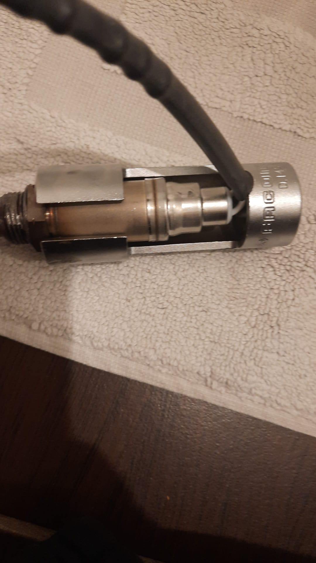

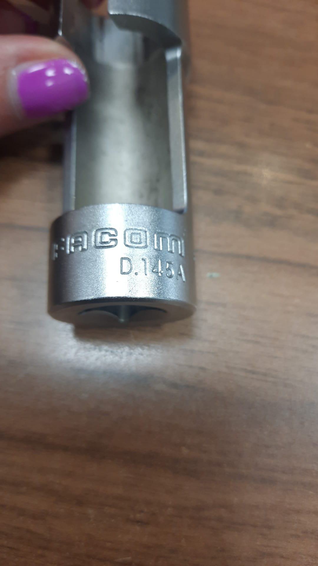

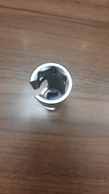

Bonsoir doudou74,lors du changement de tes sondes lambda,as tu débrancher ta batterie?
De plus,peut on utiliser une douille différente de la tienne ou c'est la galère?
On m'en a prêter une mais je sais pas si ça va aller.
Je mets des photos pour voir a quoi elle ressemble.
Personnellement j’utilise ce modèle depuis des années sur différentes autos elle est top
Hello 🙂
Je n'ai pas déconnecté la batterie pour cette opération.
Pour la douille Facom, je pense que l'accès va être compliqué s'il faut mettre le cliquet dans le prolongement de la lambda... Ou alors peut etre avec l'accès depuis le dessus avec plusieurs rallonges/cardans... difficile a dire sans essayer sous la caisse, je me rapelle plus trop de l'espace disponible la dessous. Le gros avantage de celle que j'ai utilisé c'est vraiment sa connexion avec le cliquet qui est déportée pour pouvoir passer par dessous a coté de la ligne. Vu que les lambda sont orientées vers le haut, s'il faut mettre les outils dans l'alignement je pense que ca va etre chaud... a tester !
