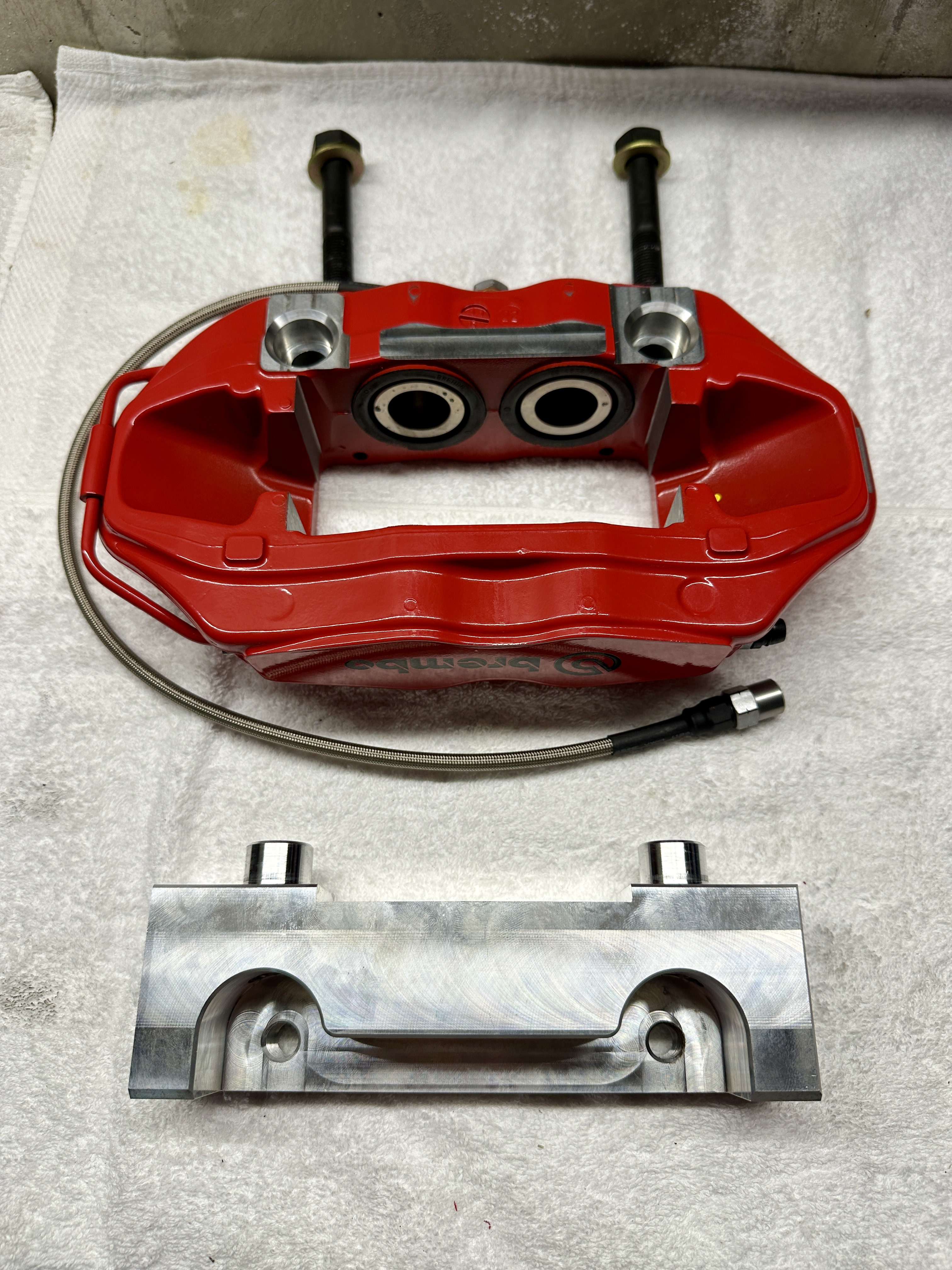

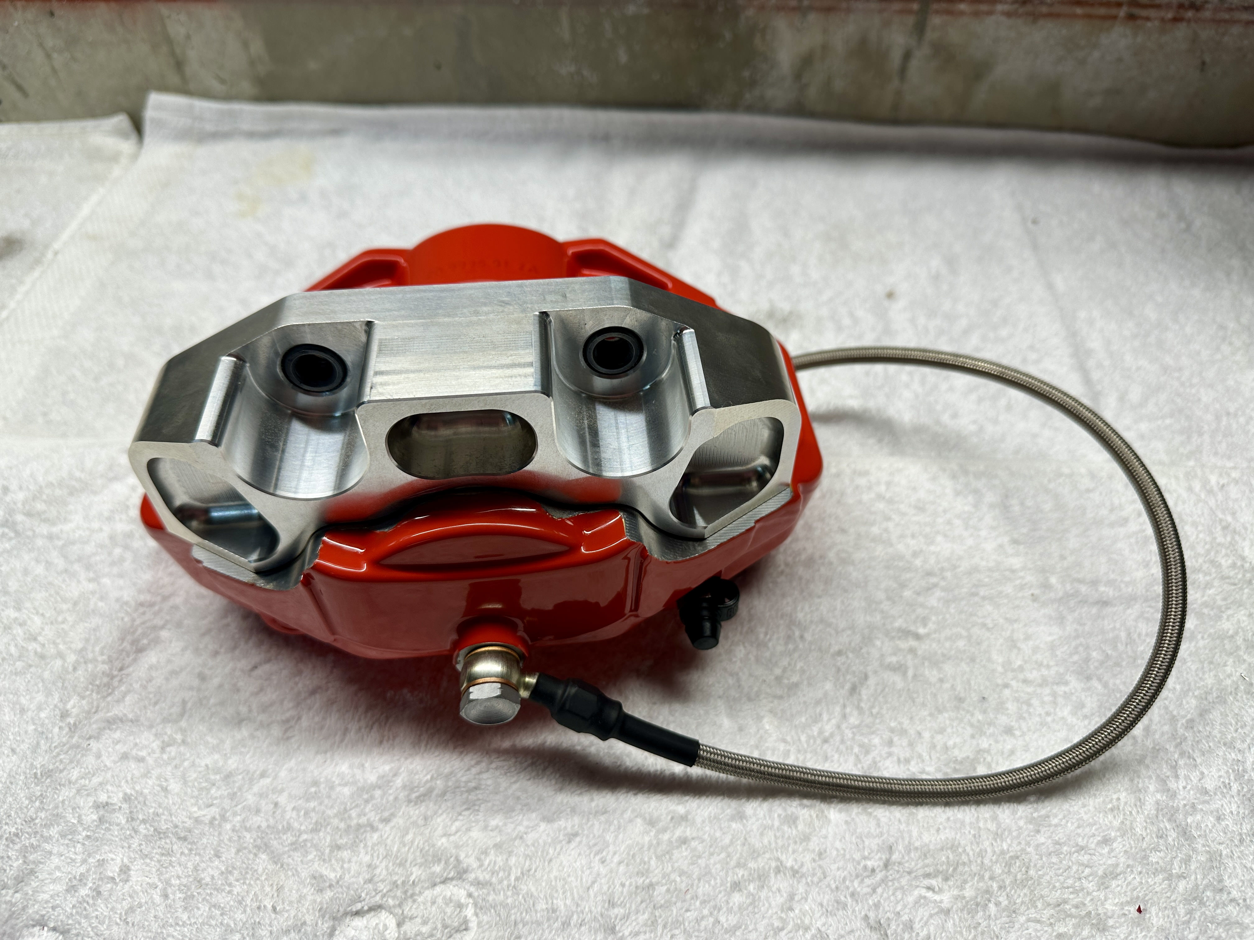

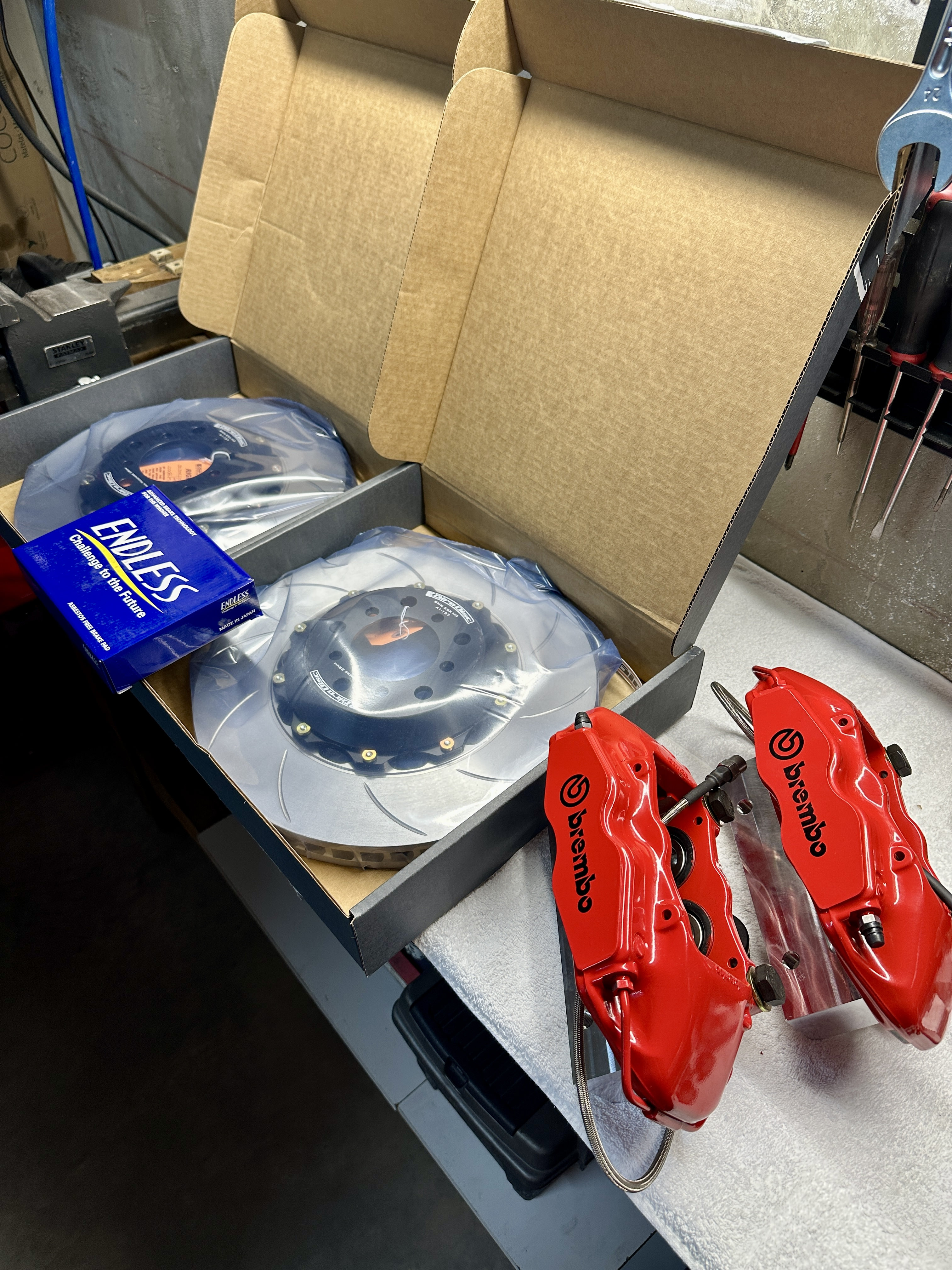

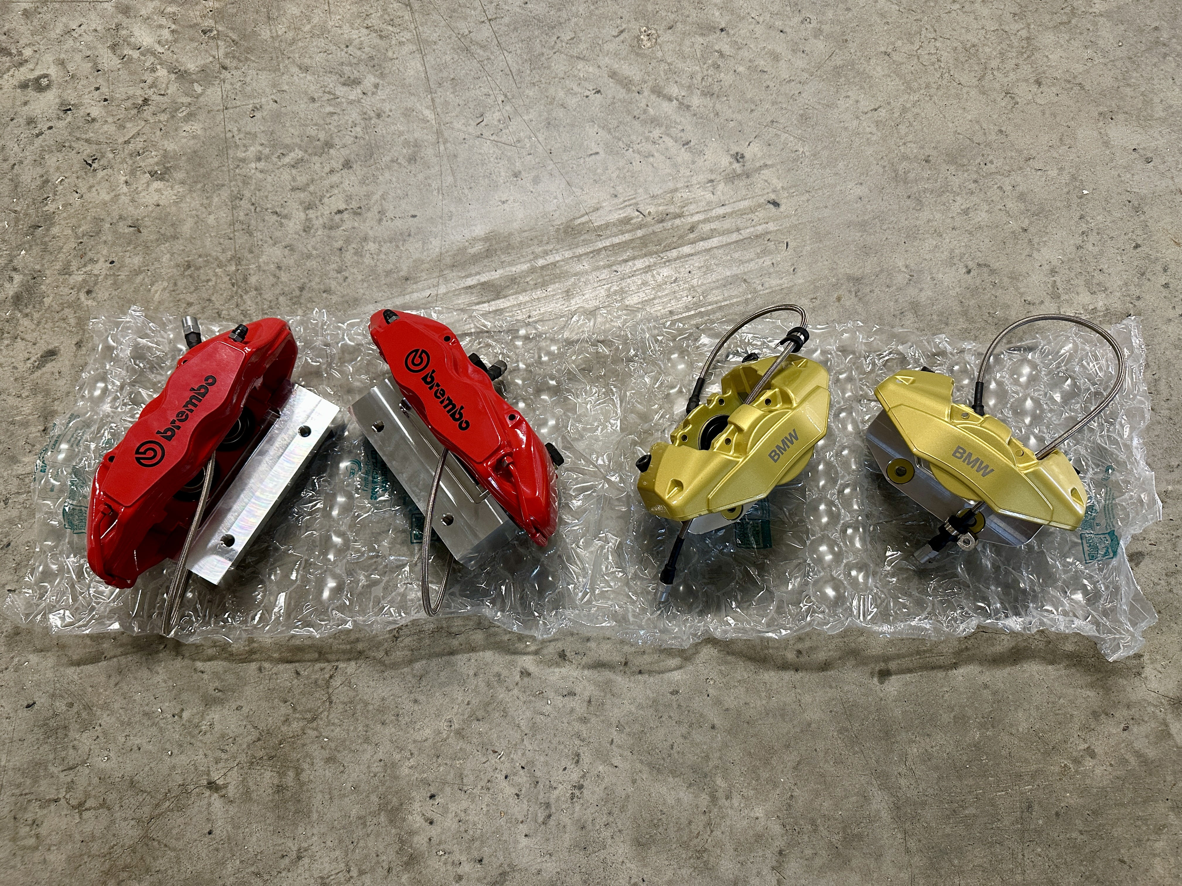

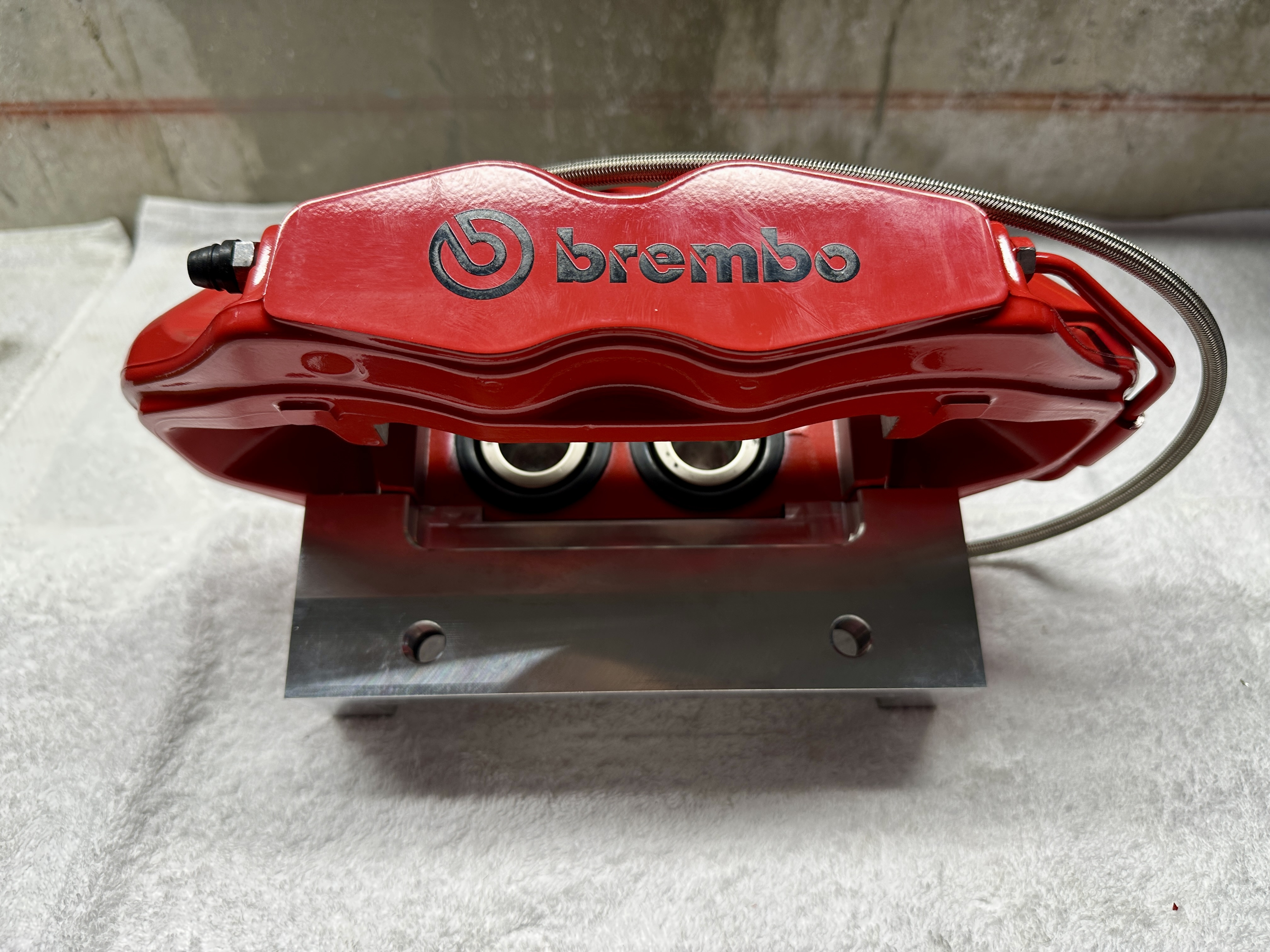

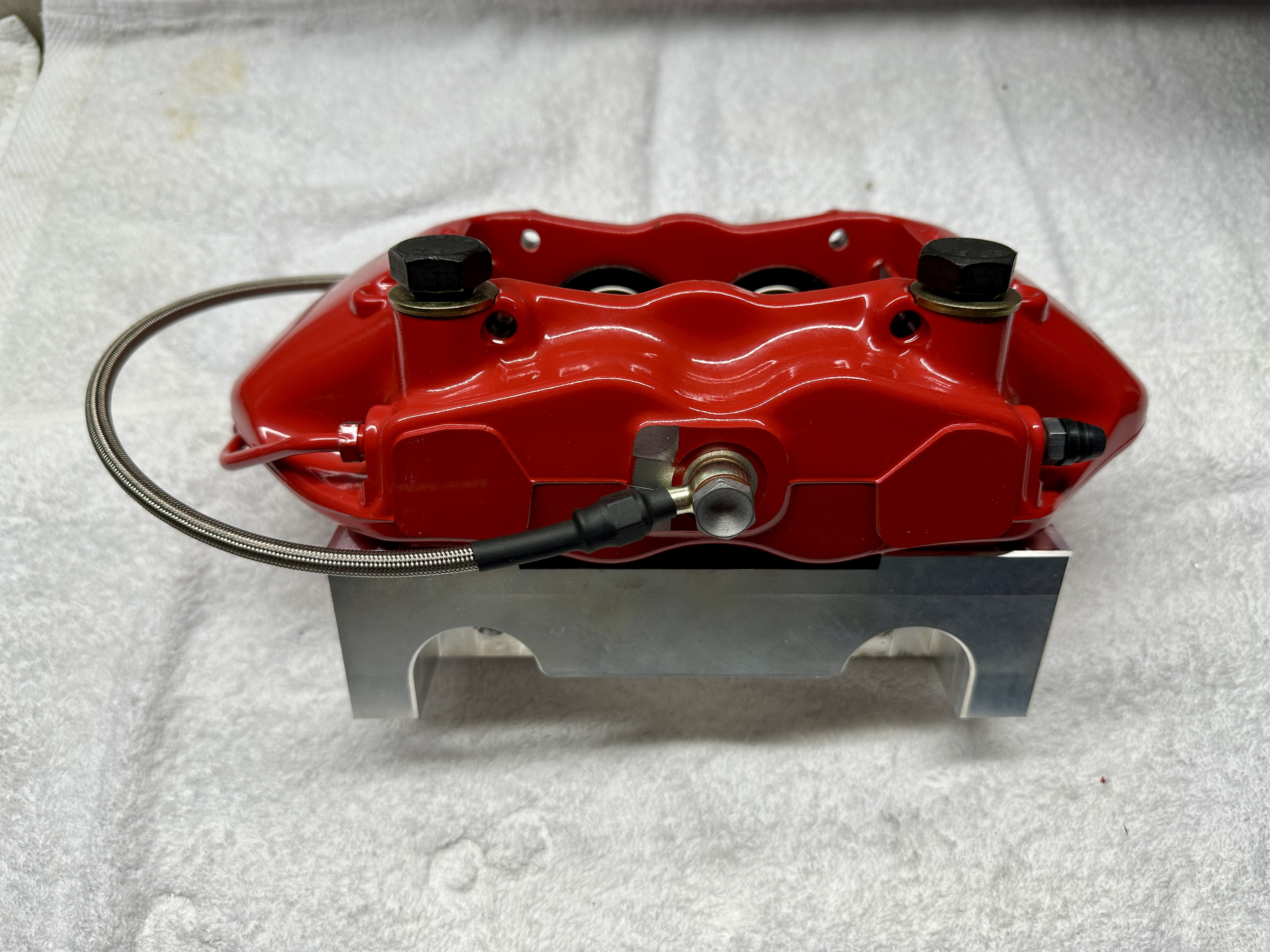

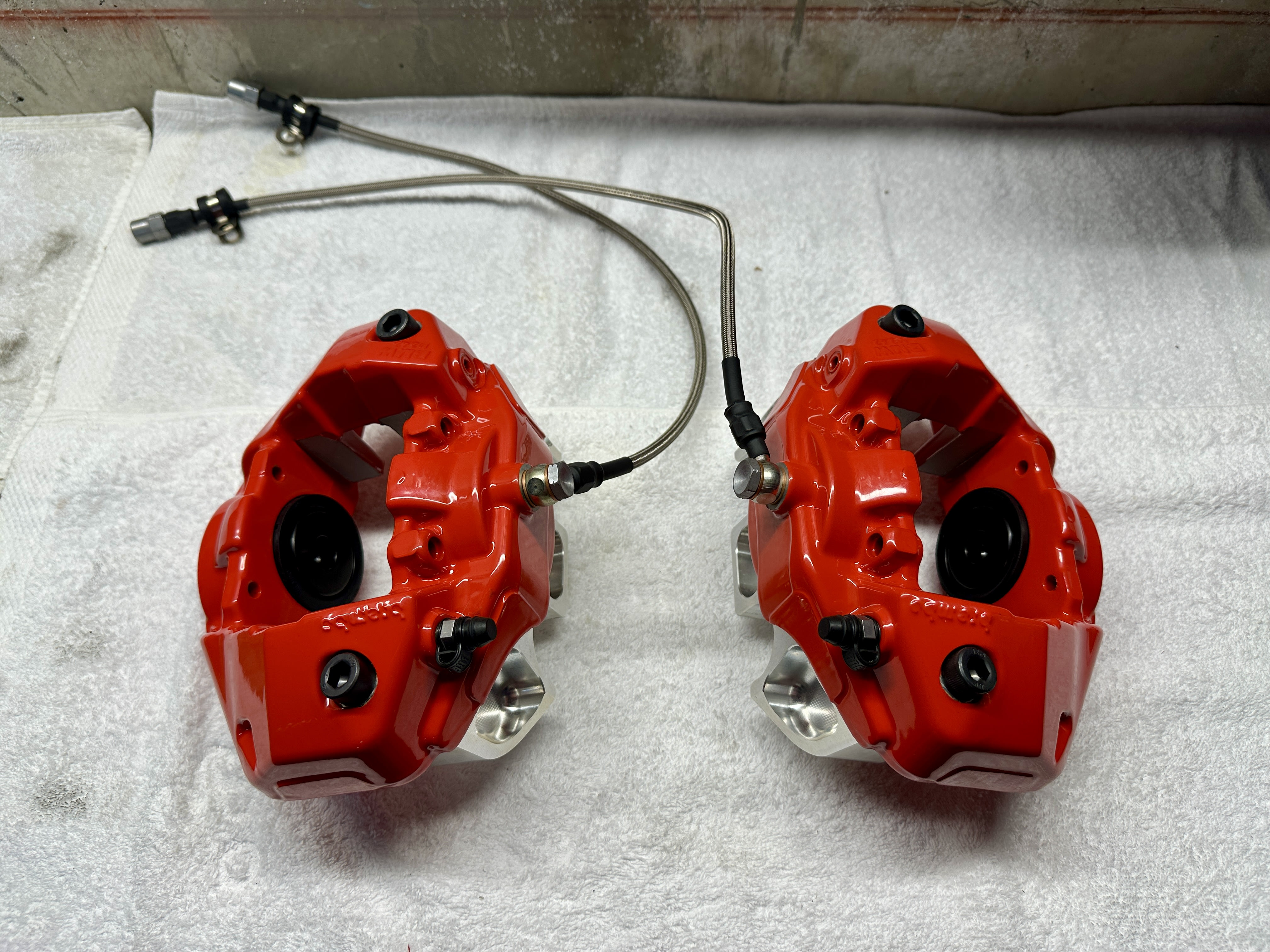

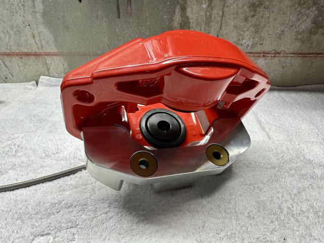

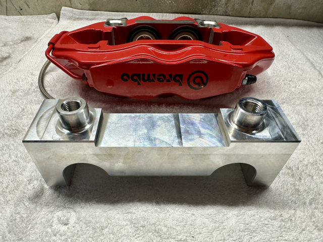

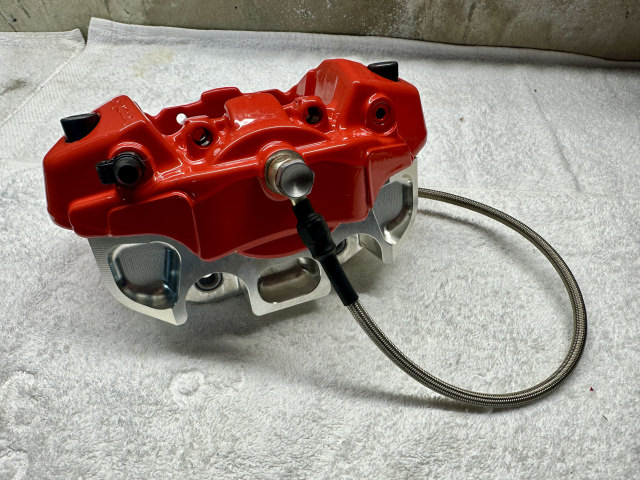

Donc, réception de chez Stéphane (Carbone-M) des 4 étriers usinés, avec leur cales spécifiques, les durites aviation qui vont bien. Tous les étriers sont neufs. Seul hic, la couleur de ceux de l'arrière qui sont jaunes et que je voulais en rouge. Donc passage par la case sablage + thermolaquage.
Le colis de Carbone-M :

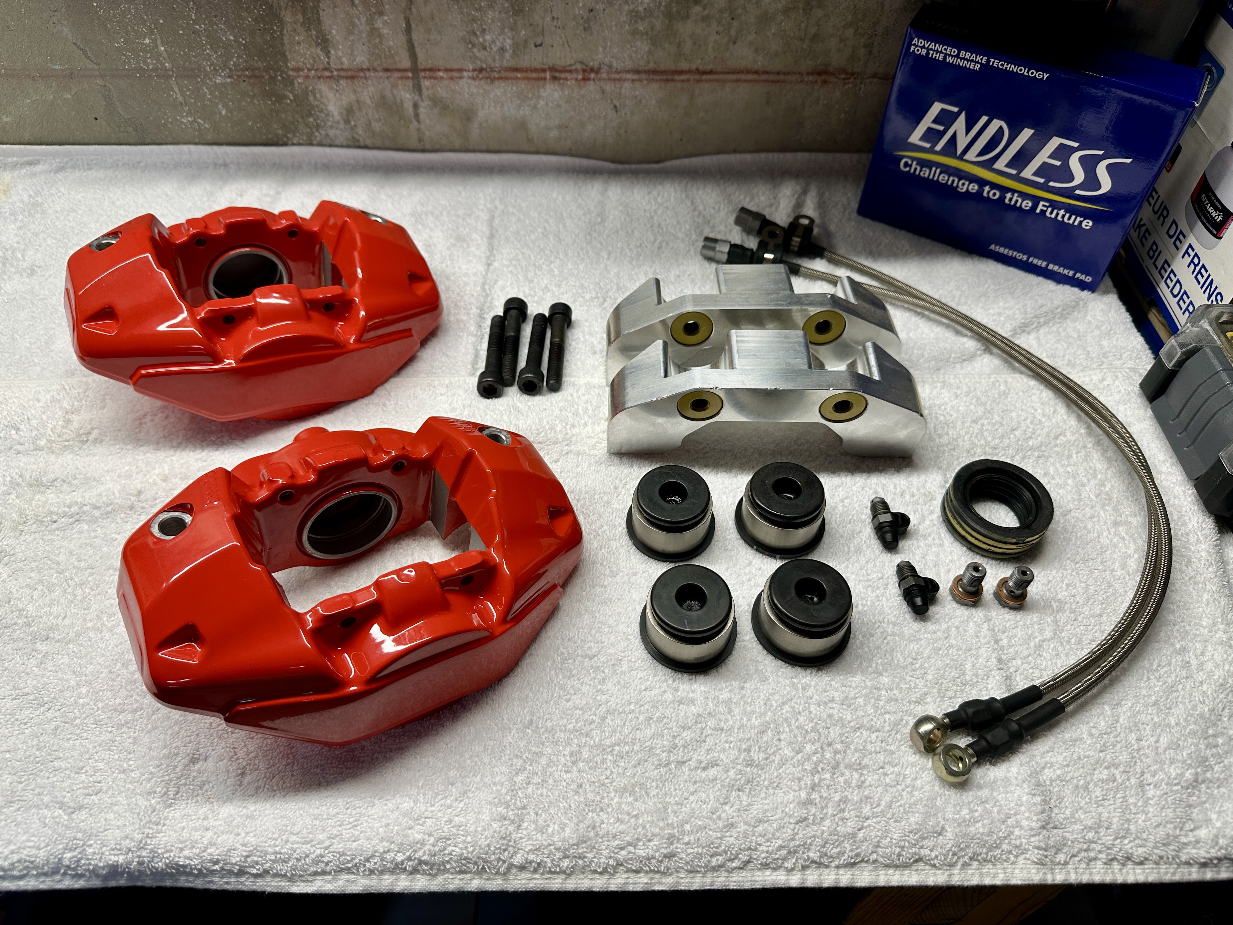

L'ensemble des pièces pour l'avant :
L'ensemble pour l'arrière après peinture :
Un grand merci à @Nakamiki pour les conseils et la fourniture des disques et plaquettes 🙂
Y'a plus qu'a monter tout ça et à purger correctement !

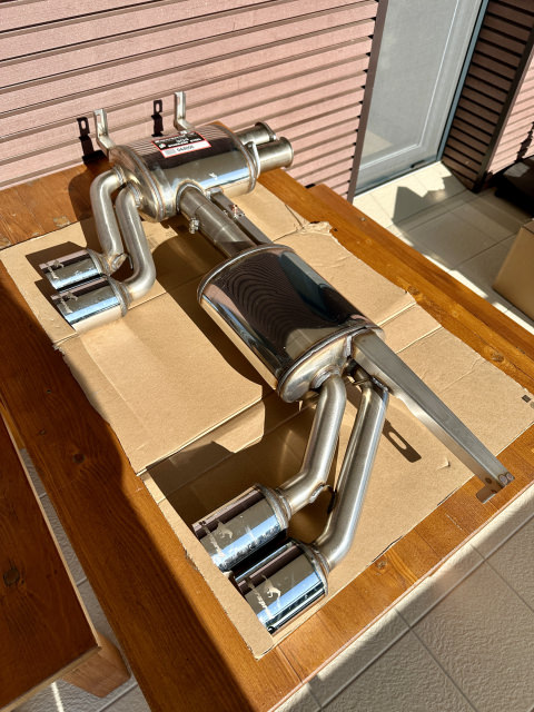

Petit chantier hivernal sympa et belles modifications en perspective, elle va freiner plus fort et va gagner en vocalise( peut-être même trop car le son du supersprint race est pour moi un poil violent !!)
Je n'ai pas pris de photos mais je vais repasser sur un intermédiaire résonné Milltek (aujourd'hui je suis en Supersprint monotube non résonné), ce qui devrait calmer un peu la bête !
D'ailleurs je donnerai (à qui en voudra bien 😂) le silencieux Cobra que j'ai actuellement une fois changé par le silencieux Race Light.

Sympa les pieces en attente de montage! Les cales à l'arrière sont bien travaillées! 🤩
Il y a 3 heures, Doudou74 a dit :
- Il y a une vibration vraiment désagréable entre 1500 et 2000tr/min qui vient (j'ai l'impression) de l'intérieur du silencieux... pile sur le régime pour rouler cool en ville. Je pense à un élément mal soudé à l'intérieur (j'ai déjà du re-souder une patte de fixation extérieure...). Cependant le son au dela de 2000tr/min est niquel. Parfait pour une caisse de piste, drift etc...
Un bruit tres sourd genre caisson de basse ou plutot un bruit de tôle?
J'avais le bruit sourd (drone) sur la mienne au même régime avec mon silencieux scorpion. A ma grande surprise le passage en inter supersprint non résonné comme le tien a completement régler le problème!
Beau programme que tu as entrepris. Je ne peux que saluer ton choix de faire appel à Stéphane pour les cales et l'usinage des étriers et à Nakamiki pour le reste.
En revanche, je tiens à te prévenir. J'avais le Race Light avec l'intermédiaire Miltek résonné. Il n'a pas fait long feu. L'effet de drone était vraiment très largement au-dessus de l'acceptable en dessous des 2000 tr/min, pile ce que tu reproches à ton Scorpion actuel. J'ai peur que tu sois déçu 😞.
À ce jour, j'ai remonté un silencieux OEM avec l'intermédiaire, mais la configuration devrait changer en novembre et il n'est pas impossible que l'intermédiaire Miltek soit à vendre.
Avec ma config actuelle, pas de drone. Si je roule fenêtres fermées je n'entend presque pas le bruit parasite dans le silencieux. Mais vu que je roule quasiment tout le temps fenetres ouvertes... le bruit de casserole est inssuportable. Cela fait vraiment comme une tôle dessoudée à l'intérieur, faudrait que j'arrive à l'enregistrer... Et je vois les gens dans le rue entendre ce bruit dégueulasse et qui se retournent, ça ne me va pas 😄
Disons que dans un premier temps je pars sur la config suivante, puisque j'ai déjà tout : Collecteurs oem, cata oem, inter Milltek résonné, silencieux Race Light. J'aurai alors en stock un décata Supersprint et un inter Supersprint non résonné, je pourrais essayer plusieurs configurations et me faire mon avis 🙂
Effectivement, essayes plusieurs combinaisons et vois celle qui te convient le mieux ainsi qu'aux oreilles des passants😅
Tu vas bien réussir à trouver la combinaison gagnante  avec tout ce que tu as en stock👍

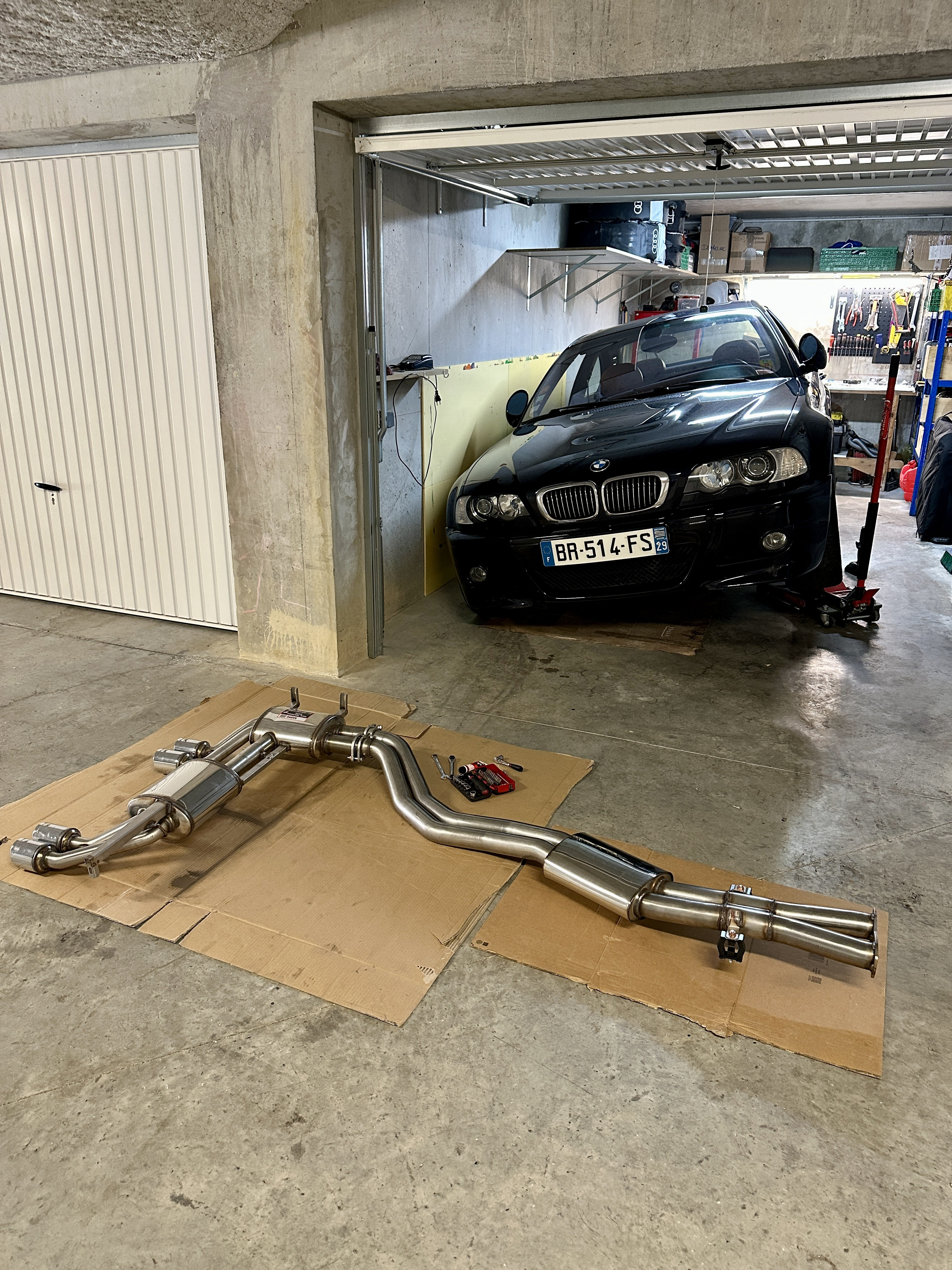

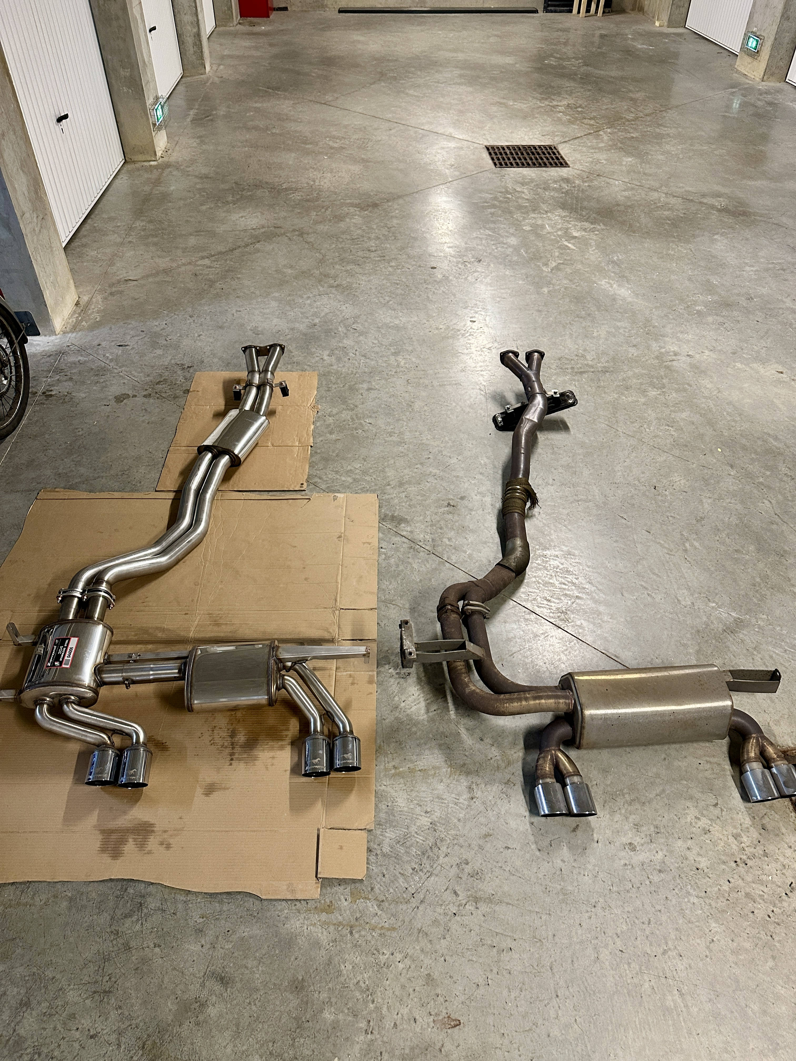

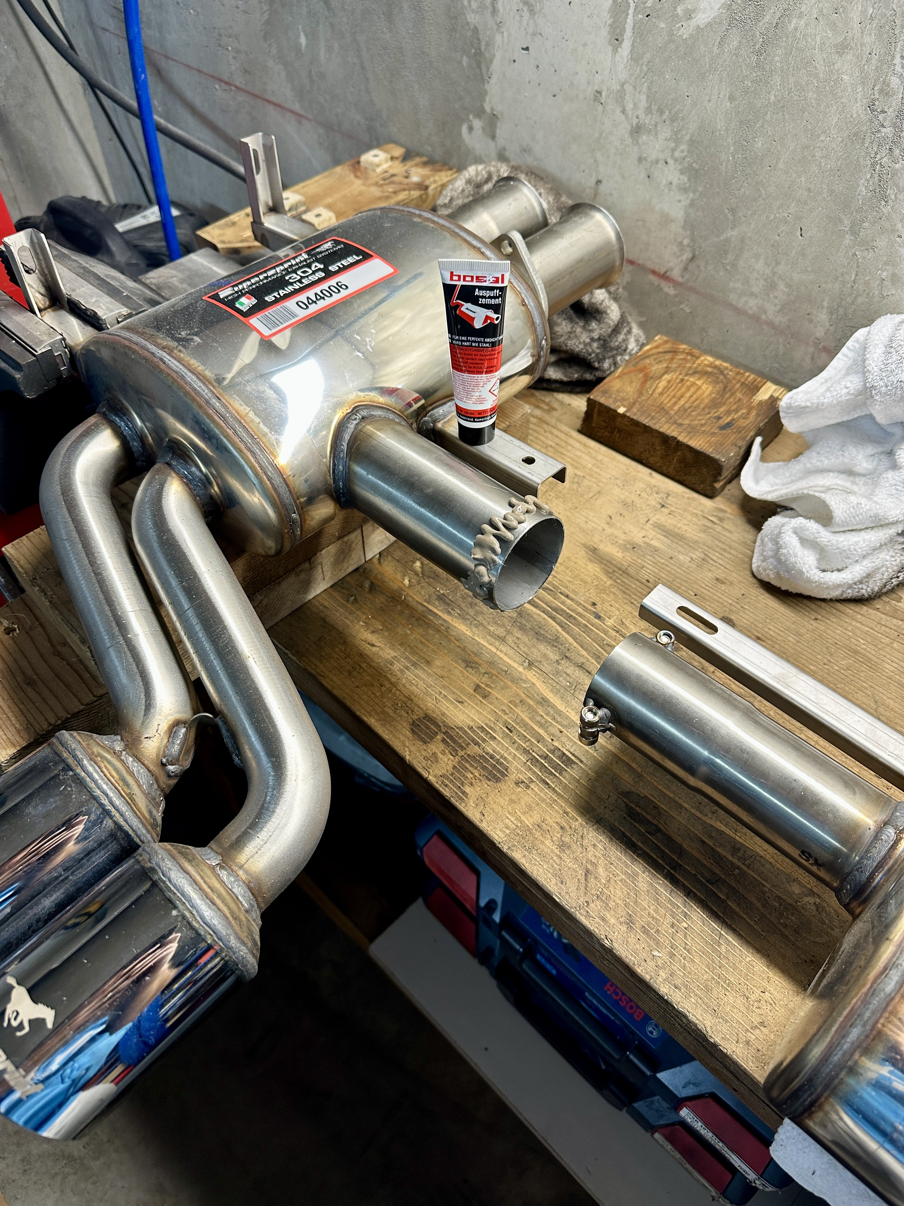

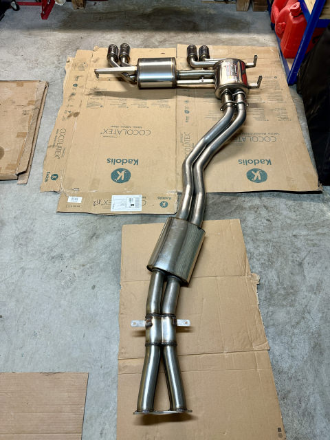

Du coup je n'ai pas pu résister à faire le montage de la nouvelle config echappement 😁
On commence par mettre un peu de pâte pour l'étanchéité entre les 2 parties du silencieux, et je règle l'écartement théorique en mesurant le diffuseur et le silencieux
Je fais un petit montage a blanc histoire de voir que tout est ok
Toujours pas de pont, on fait comme on peut 😄

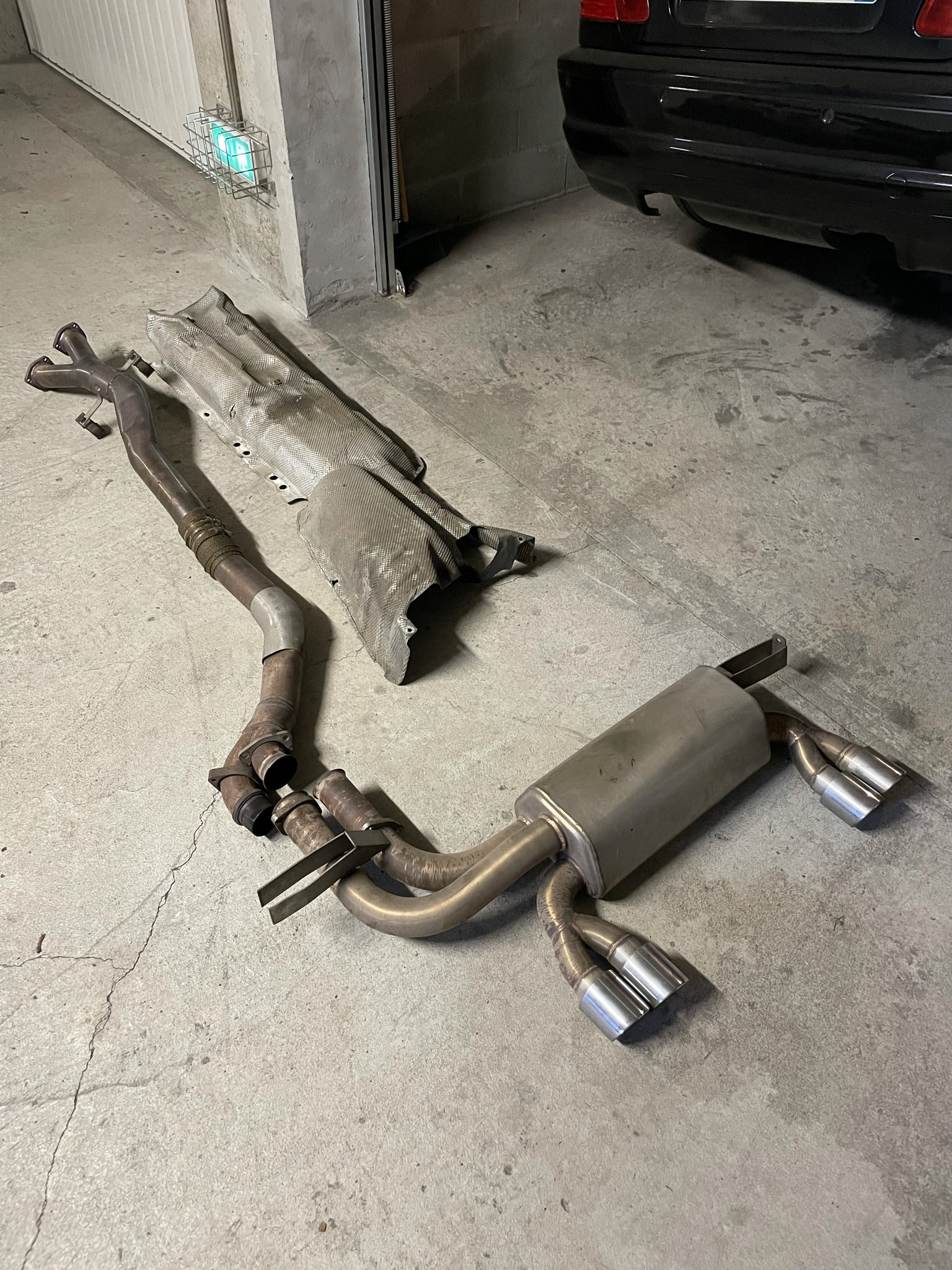

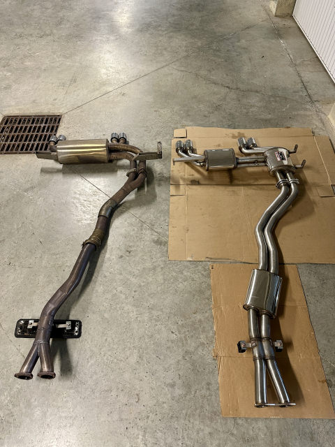

L'ancienne ligne sortie

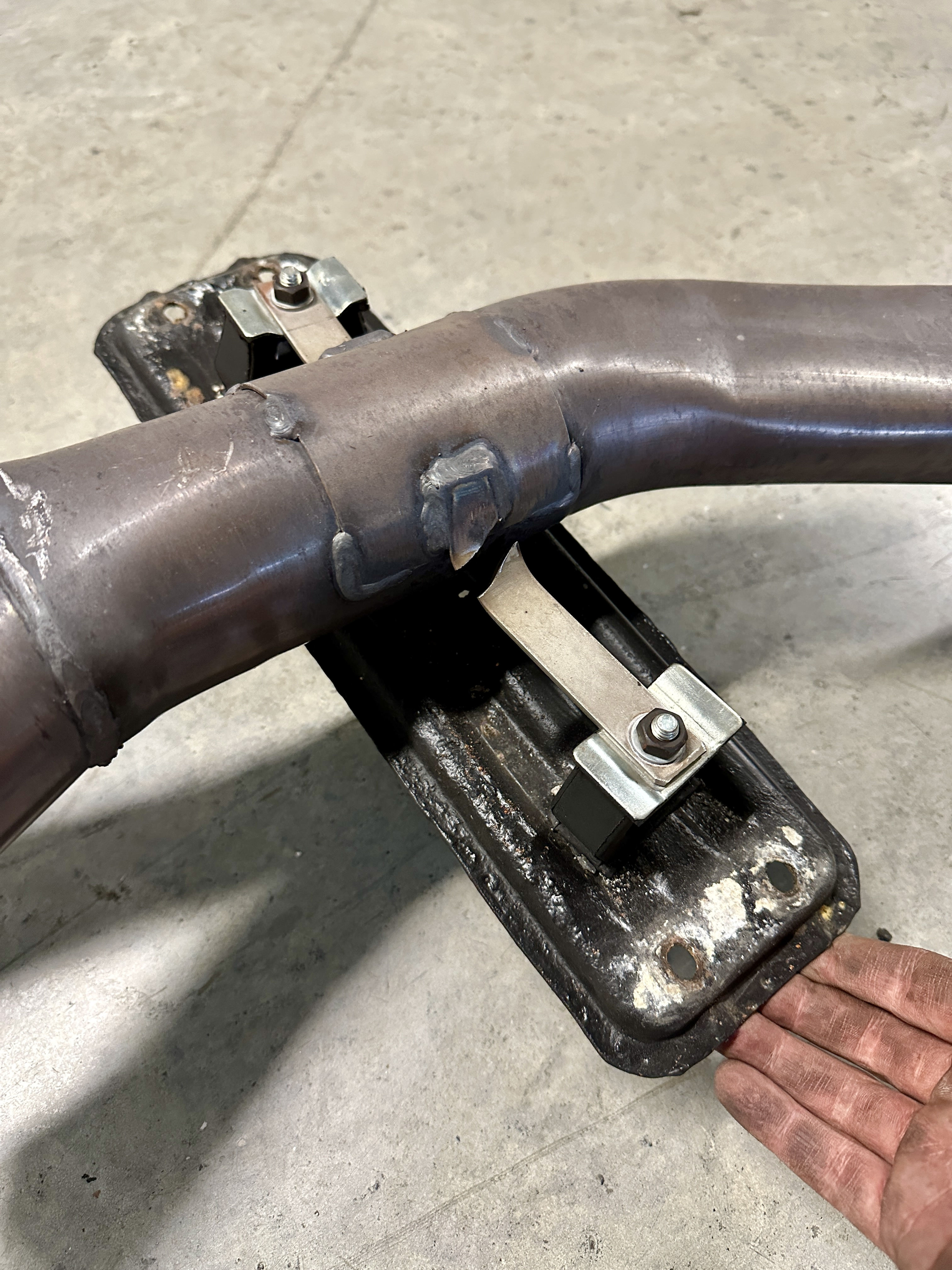

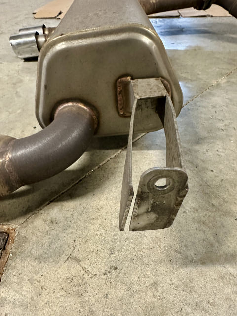

Elle à souffert un peu... une patte de l'intermédiaire cassée... également une sur le silencieux (que j'avais déjà fait ressouder ici...)
Petite vidéo avant/après, on entend bien le bruit de casserole de l'ancienne config 😅
https://www.youtube.com/watch?v=ZygY8VRs21g
J'ai fait un petit tour avec, que du bonheur ! De l'extérieur, ça fait moins de bruit en roulant cool, et légèrement plus quand j'appuie. De l'intérieur, ça drone un peu en bas, mais rien d'affolant pour moi par rapport à mon ancienne config, surtout que fenêtres ouvertes ca disparait... Bref, pour l'instant, je suis conquis, à voir avec le temps ! J'ai aussi préféré la forme en 2 tubes plutôt qu'un gros, la ligne est moins basse, et passe moins proche du renfort de châssis en V dessous.
